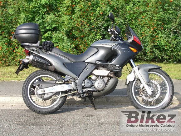

ciao a tutti, sulla mia Pegaso i.e. il bauletto è montato su un portapacchi che fa sporgere il baule in fuori di un bel po' fuori dall'asse della ruota (portapacchi givi classico, comprata usata e lasciata così)
mi è sembrava più logico avvitare la piastra del bauletto direttamante sulla piastra portapacchi li a fine sella, ma come si dice, ci avranno pu pensato e ho archiviato l'idea , poi ho trovato questa foto girellando su infernet:
che ne dite reggerà il baule li sopra?

Assolutamente si! :wink: :wink: :wink:
L'ho sempre caricato ben oltre 10/15 kg e nessun problema!
Inoltre avendolo più vicino a al baricentro, migliora molto l'handling!
Concludo dicendo che, gli unici casi di pericolose rotture accidentali, lo ho sentiti con gli attacchi "prolunga" di cui parlavi... (io li leverei immediatamente)

Allora era buona l' idea di togliere quel cancello di portapacchi !
Grazie della conferma Socio!

Ho anch'io la piastra del bauletto fissata direttamente sul codino, sta lì da oltre 50000km senza problemi :wink:
Per assurdo, gli unici casi di rottura che ho sentito sul forum erano riferiti proprio alla staffa "supplementare" da fissare al telaio, come quella originale Aprilia (che tra l'altro avrei pure a casa ma non userò mai)
