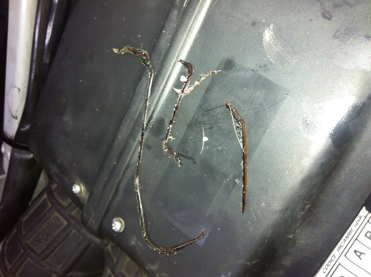

questo è il pic che ha levato dal copripunterie
non riesco a trovare le altre foto cavolo

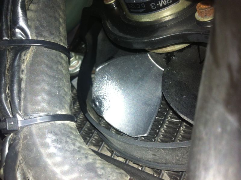

questo è una delle pale ustionate...

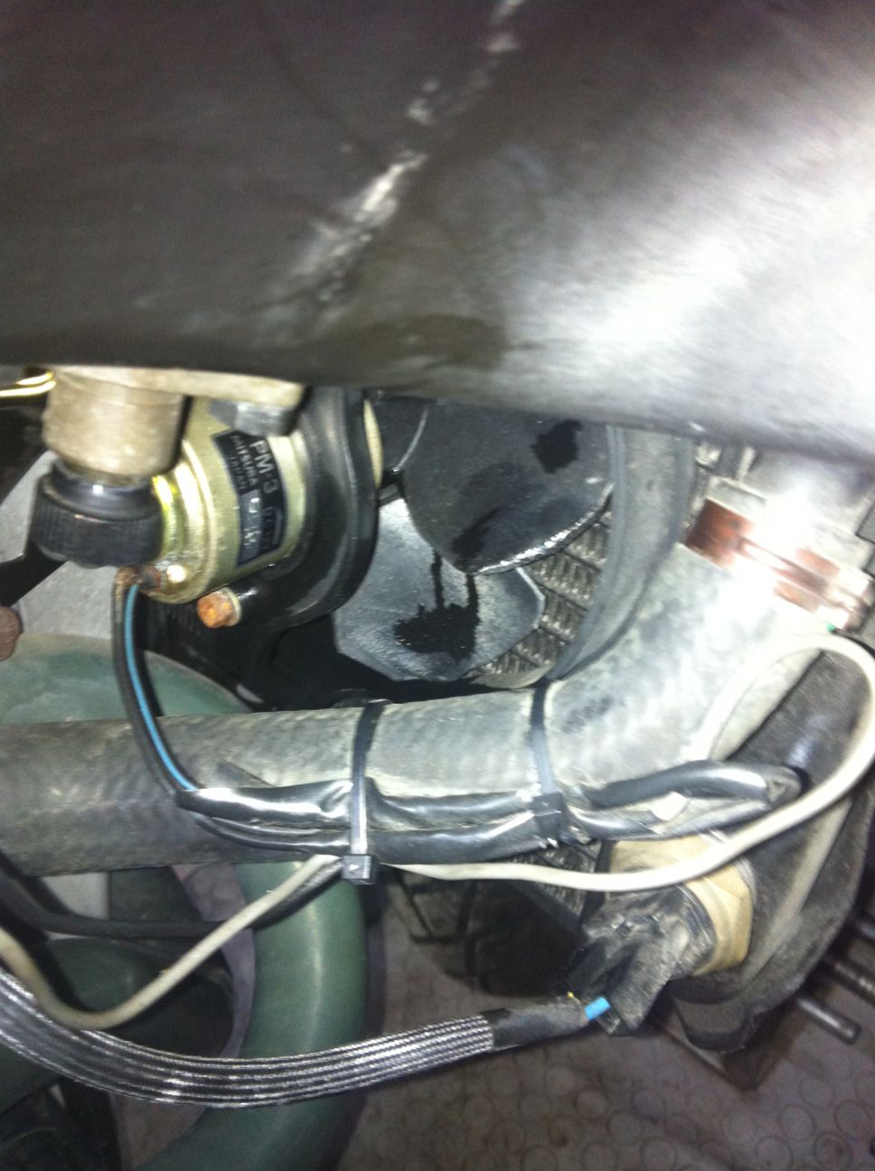

le atre due
