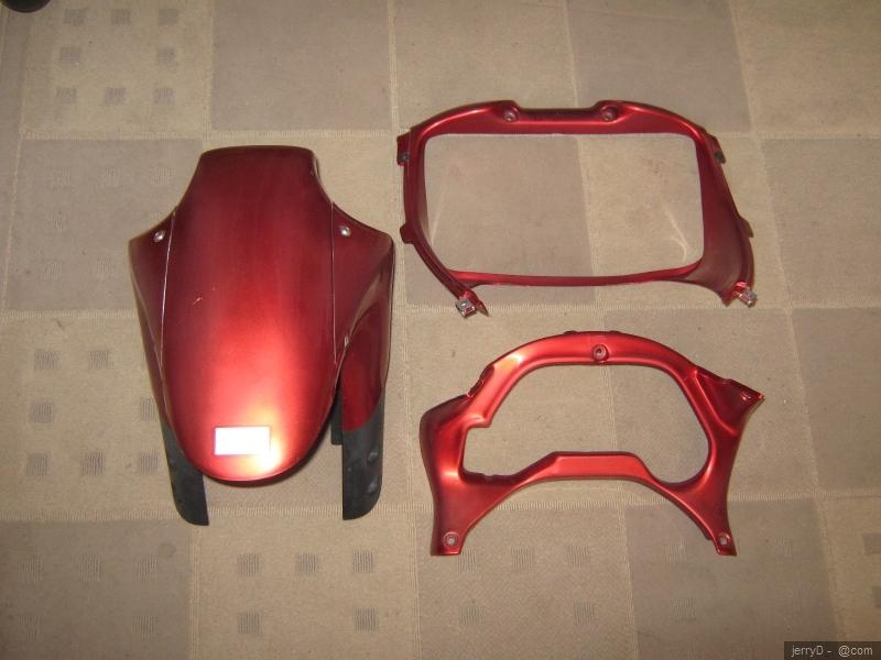

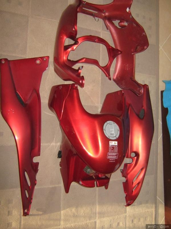

Salve ragazzi,
ho deciso di ringiovanire la mia
il tutto per poco meno di 300 euro.... (il carrozziere me ne chiedeva 350.... ILLUSO
colore nero metallizzato 1 kg
fondo 0.4 kg
trasparente 0.6 kg
solvente per lavaggio
solvente specifico per la vernice
Pistola per verniciare
compressore 50 litri Fiac (italianissimo)
serpentina 12 metri (made in italy)
pistola soffiante a becco lungo (made in italy)
cartavetro 800, 1000, 1500
stucco e spatole in plastica
teli in plastica
tanta tanta .... tanta pazienza!
Quando avrò finito il lavoro vi posterò le foto
saluti
match
fondo 0.4 kg
trasparente 0.6 kg
teli in plastica
saluti

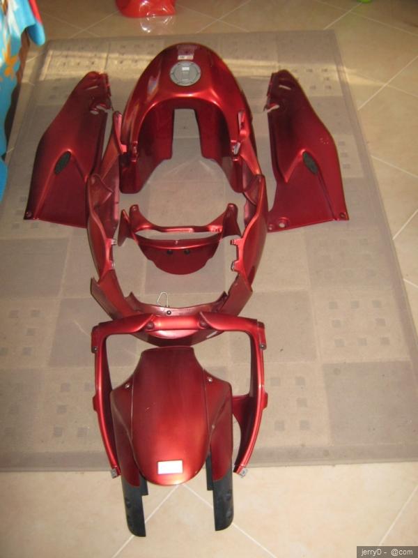

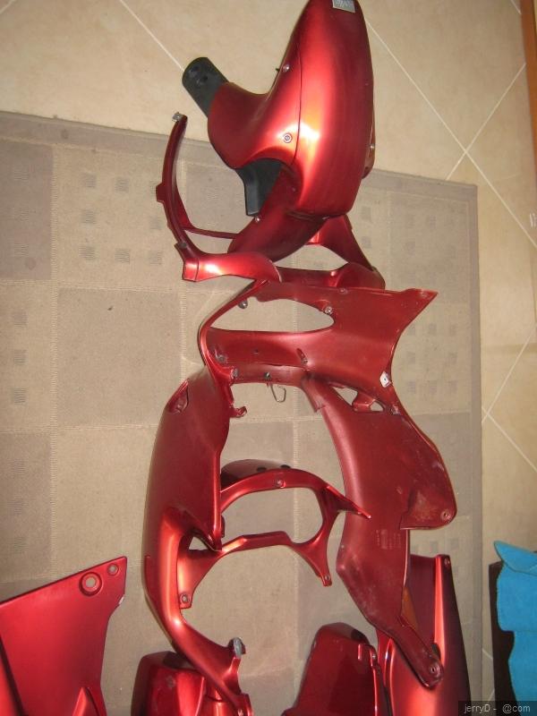

Ciao a tutti!!!
Premettiamo che i prezzi dei carrozzieri sono altalenanti e l'unico rimedio è contattarne il
più possibile, facendo visionare i pezzi già smontati e specificando che sono puliti,
sgrassati e senza adesivi. (si risparmia almeno il 15 %)
Per puliti e sgrassati intendo:
1) tutti gli adesivi e le targhette vanno rimossi con asciugacapelli (semplifica notevolmente il lavoro)
2) tutti i pezzi lavati con sapone neutro (ACCURATAMENTE!!!!)
3) più mani di antisilicone veloce (costa circa 7 euro al litro) per sgrassare a fondo ed eliminare eventuali tracce di cera, grasso o colla degli adesivi
Altro 15% lo si risparmia con
1) stuccando (stucco per carrozzieri bicomponente) e levigando eventuali graffi (mi raccomando il lavoro deve essere fatto bene!)
2) quando tutto è liscio, opacizzare le superfici con paglietta per carrozzieri tipo scotch brite (si trova nei negozi per carrozzieri e quelli che vendono vernici per auto)
Fatto questo, in genere (E SOLO SE IL LAVORO E' STATO FATTO BENE!!!) il prezzo scende di circa 30% e
"potrebbe" essere conveniente farlo fare ad un carrozziere.
QUELLO CHE HO FATTO IO *********************************************************
Nelle condizioni di cui sopra, tutti i preventivi andavano da 350 a 300 euro.
IO NON CI STO ! *****************************************************************
Fatti due conti, premetto che la manualità non mi manca, anche se non sono del settore (neanche lontanamente)
mi sono reso conto che con poco più del preventivo peggiore (350 euro) avrei potuto:
1) Acquistare un compressore da 50 litri (FIAC) e relativi accessori ed attrezzature (che prima o poi avrei acquistato comunque...)
2) acquistare 1 Kg di vernice metallizzata (Lechler) + 1 kg di fondo + 1 kg di aggrappante per PLP (solo se avete intenzione di lasciare le carene nude) + 1Kg di Trasparente + 1 Litro di diluente specifico + 2 litri diluente per lavaggi attrezzatura (se siete bravi, ve ne rimane un po' per i ritocchi)
3) polish per il tocco finale e panni antistatici
4) teli in plastica
Non appena carico le foto vi mostro il prima ed il dopo....

Re: Vernice che se ne va...

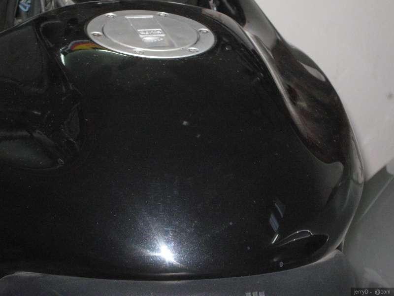

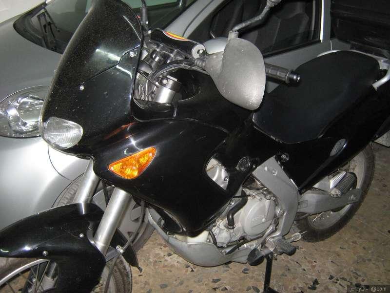

Ecco le foto dopo la cura e 300 km di "test"
NB: la moto è sporca (non ho il "vizio" di lavarla....
