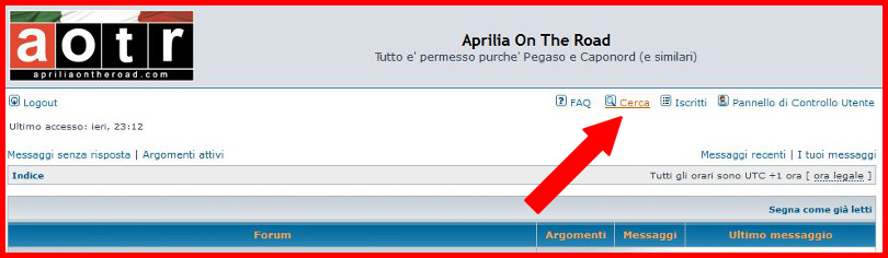

Re: Prime impressioni sulla nuova arrivata...
Basilio ha scritto:e come posso fare per averla .... :salta: :salta: :salta:
è semplicissimo caro Basilio, basta usare la funzione "Cerca"! :wink:
