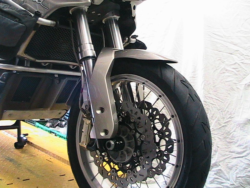

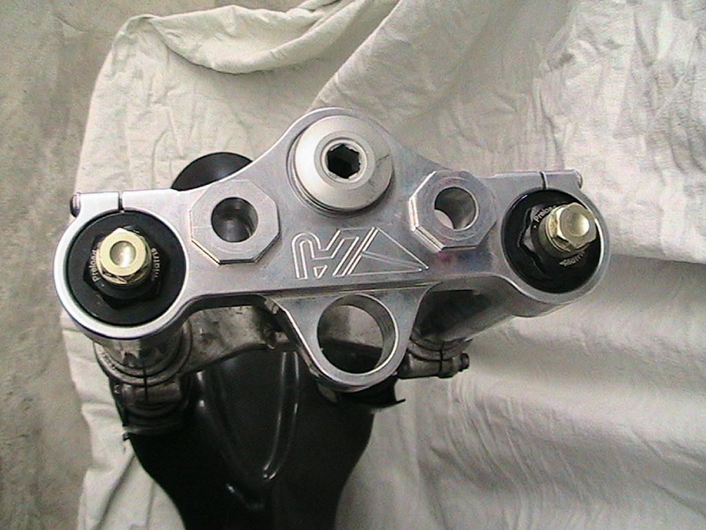

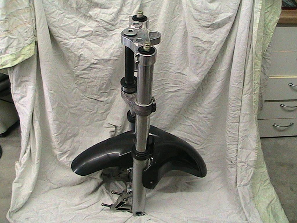

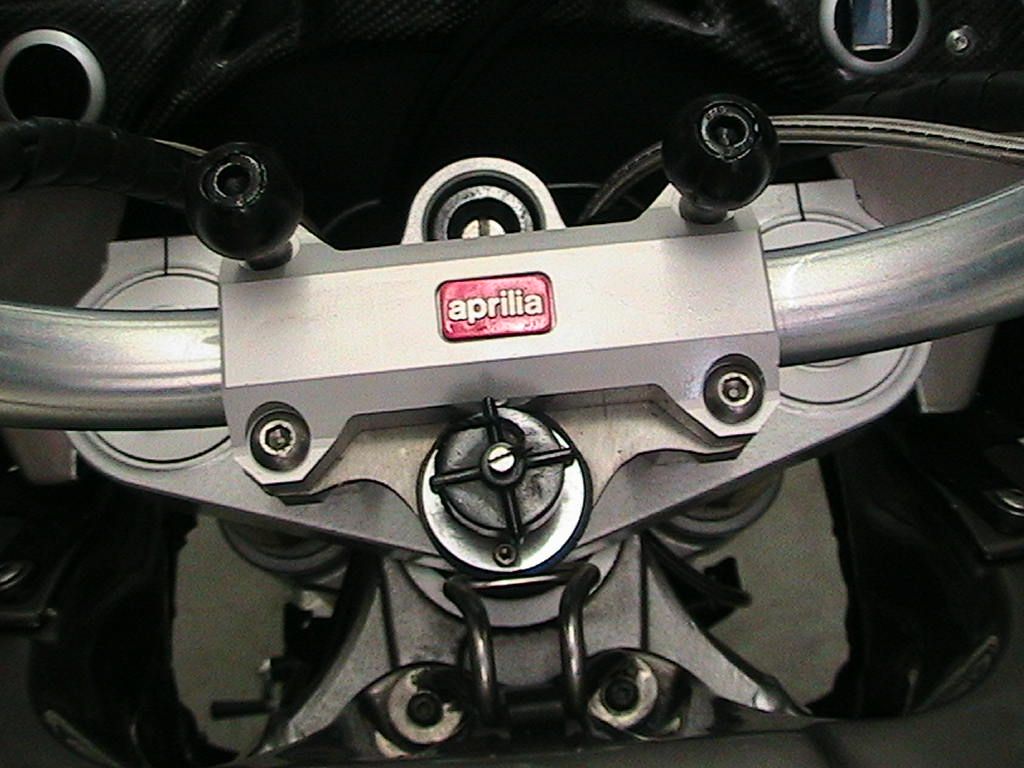

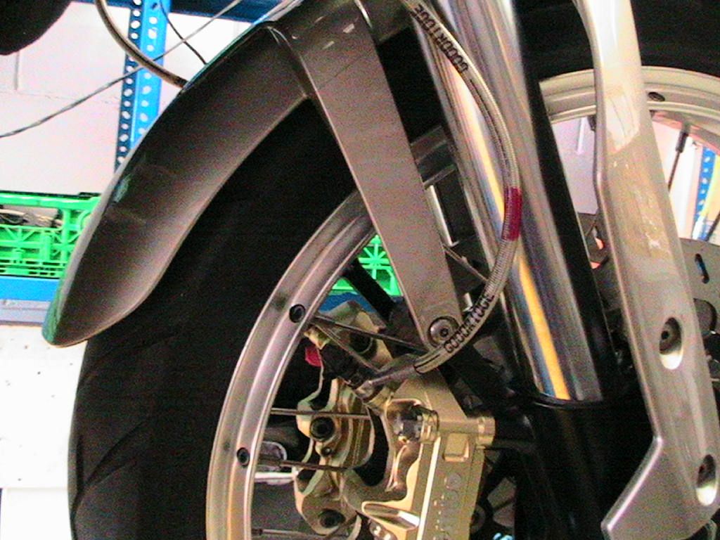

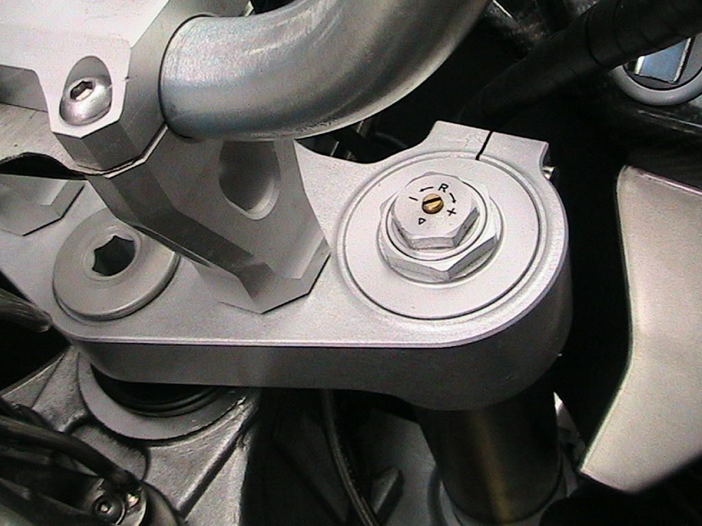

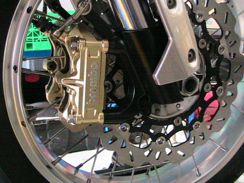

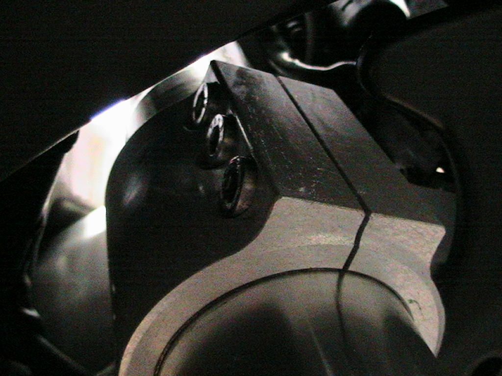

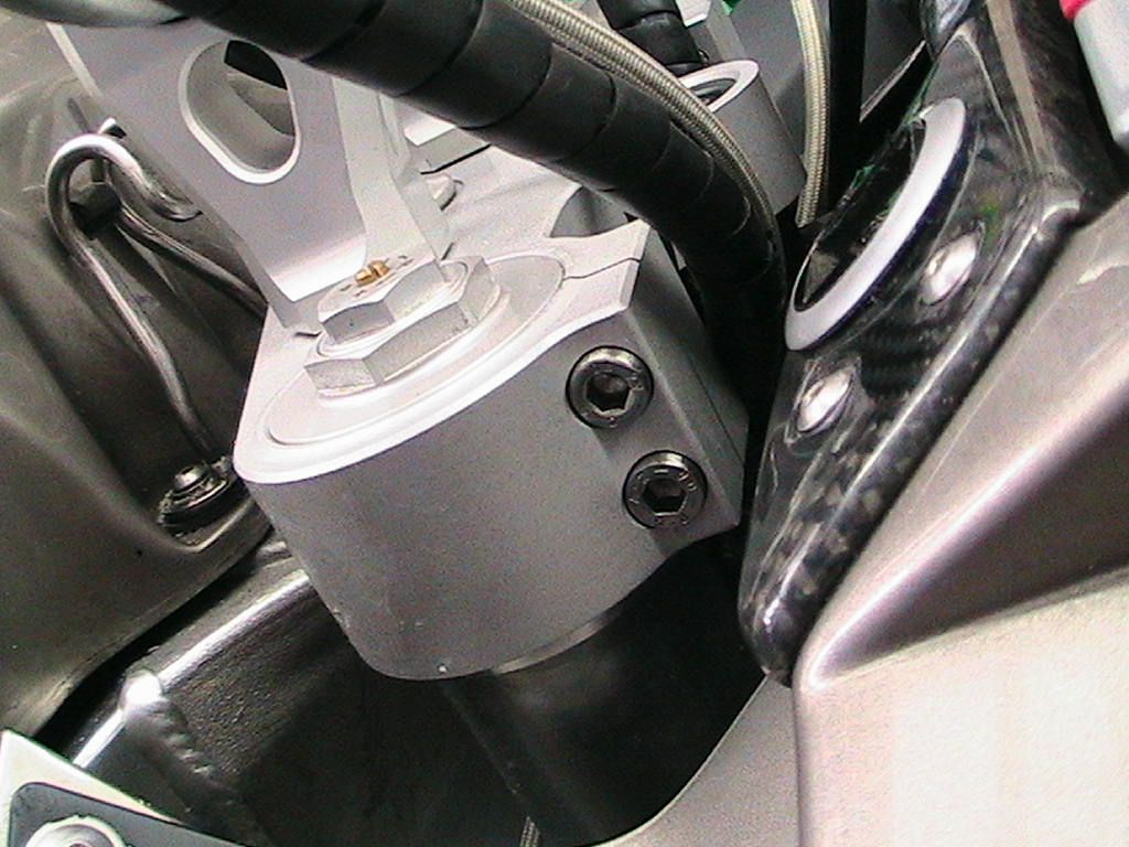

ora vado in garage , faccio delle foto serie , e le posto con le spiegazioni del lavoro......

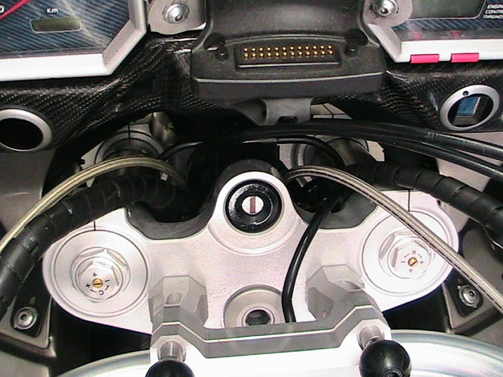

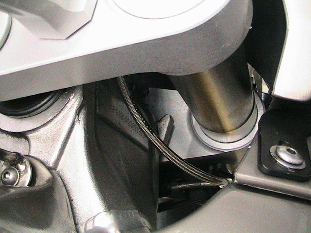

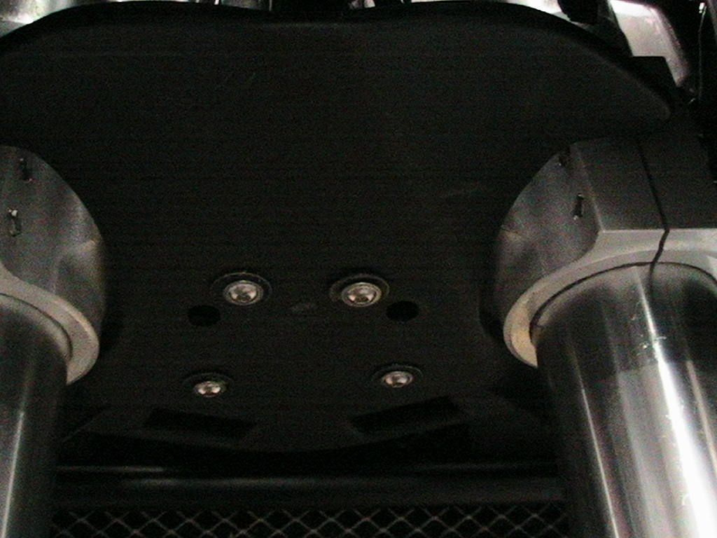

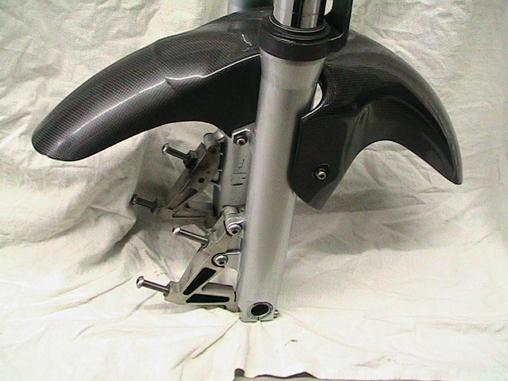

Eccomi , allora il lavoro è stato togliere il vecchio avantreno con forcelle modificate dall'Ing.Alberti , con molle progressive , modifica al fodero per l'installazione dei piedini in ergal ricavato dal pieno per l'installazione delle pinze radiali , parafango in carbonio , piastra superiore in ergal ricavata dal pieno.

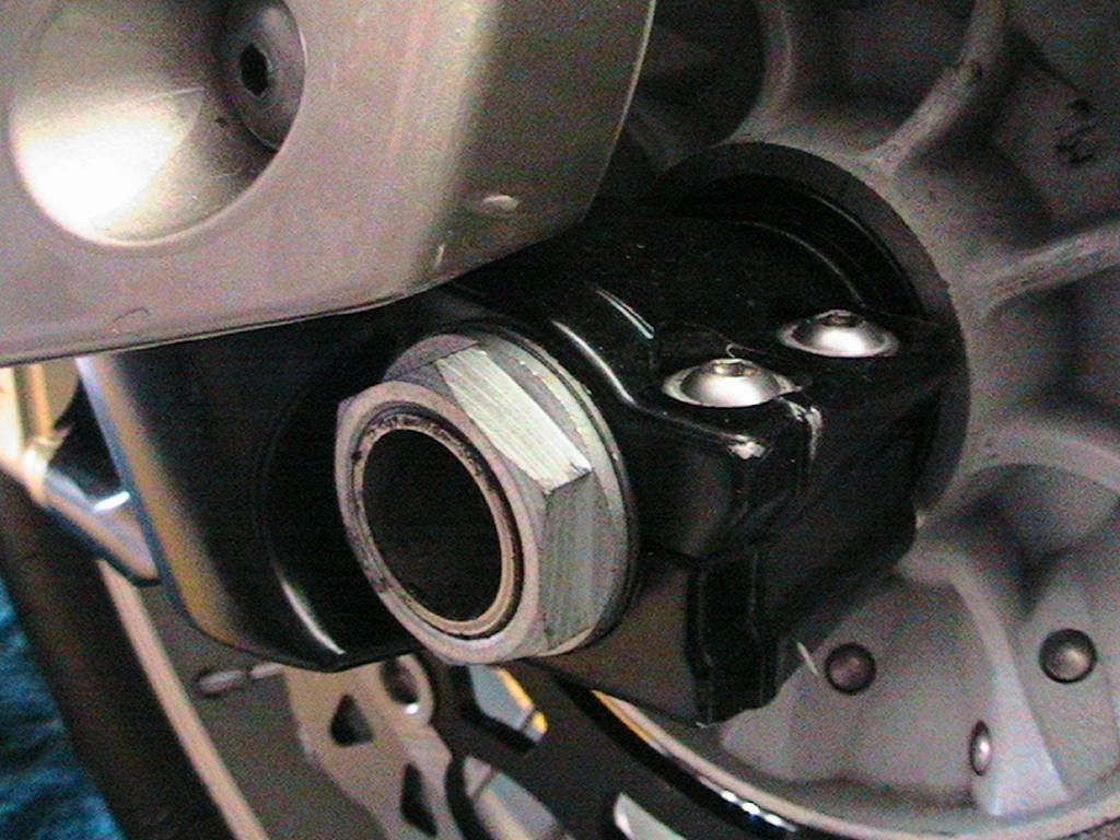

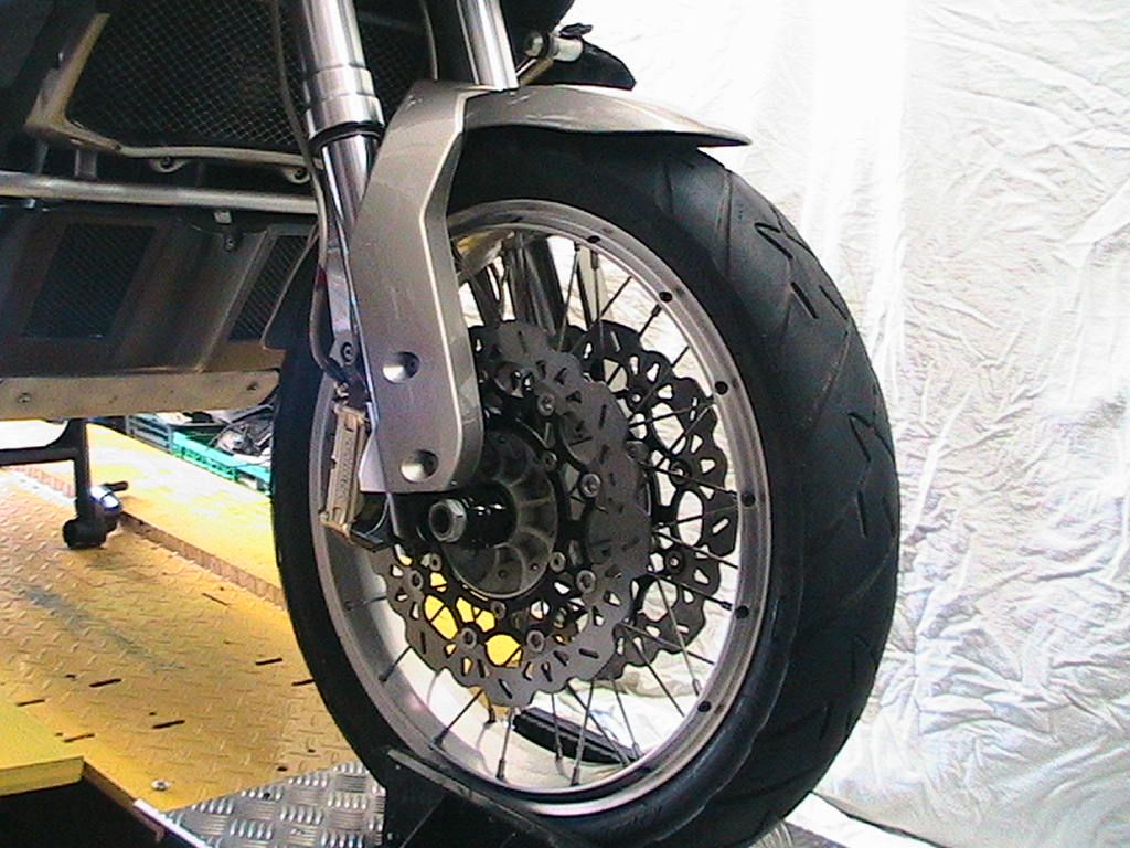

L'idea era di installare le forcelle da 50 mm provenienza Guzzi Stelvio 1200 NTX, ma per fare ciò , è stato necessario costruire la piastra superiore , la piastra inferiore , il perno di congiunzione delle due piastre, ed accorciare il perno ruota di 15 mm e rifare il filetto del perno. ( il perno ruota è lo stesso della capo )mentre i dischi sono stati fatti su misura , a margherita , e da 320 mm.
Le due piastre hanno spessore molto maggiore delle originali.... e i bulloni di serraggio sono da 8 mm........ ecco il reportage fotografico 8)

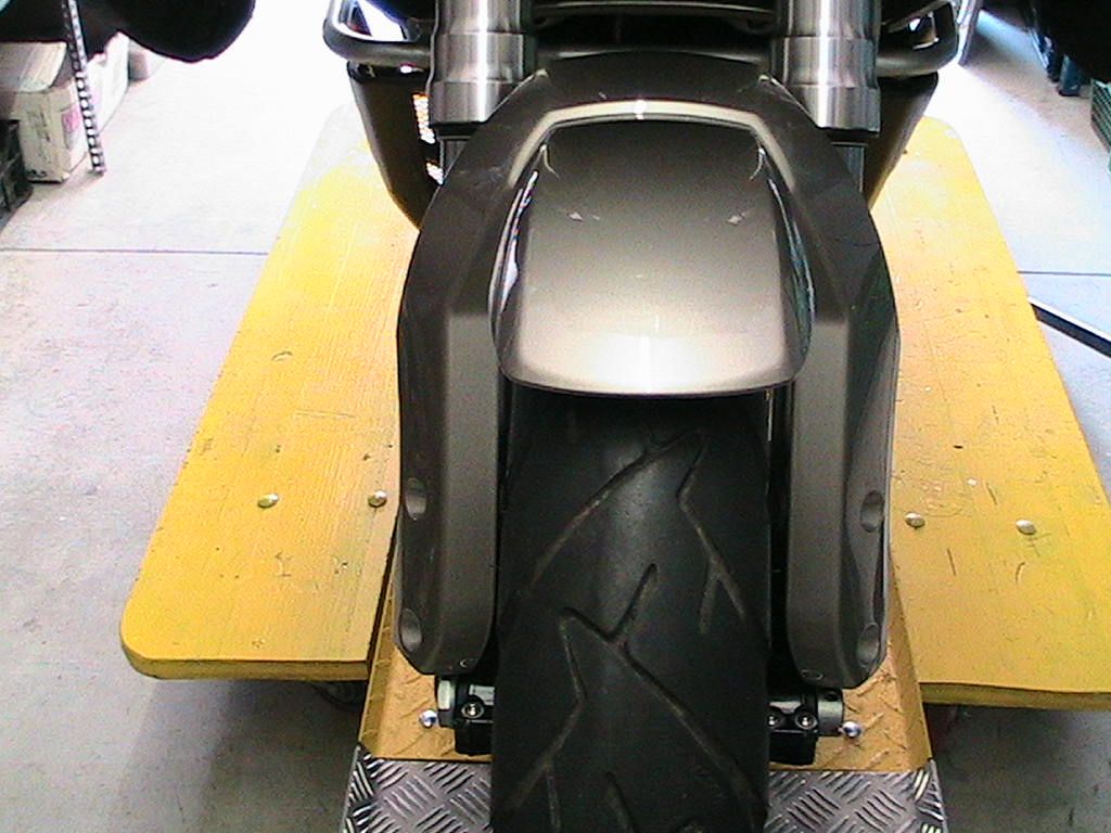

ed il parafango è quello originale Guzzi , verniciato in tinta grigio oyster.

Scusa Giampy quanto ti sono costati i soli dischi?
Homer75 ha scritto: Scusa Giampy quanto ti sono costati i soli dischi?
:-? Fatti su misura per il cerchio della Capo ma con la pista da 320 mm , 310 euro + ss :-?
Neanche tanto!I braking si trovano a non meno di 280!Piacerebbe anche a me montarli da 320!
Il parafango che ho tanto bistrattato tutto sommato ci stà molto bene!

Homer75 ha scritto:
269 euri spediti da Macchia Moto (LE), io e mcr ci siamo già dotati. L'imballo è un po' frettoloso, ma del resto non si tratta di vetro di Murano...
Per Giampaolo: facci sapere come si comportano i freni nel tempo, visto che hai in mano un pezzo unico su cui non sono state eseguite prove di alcun tipo
