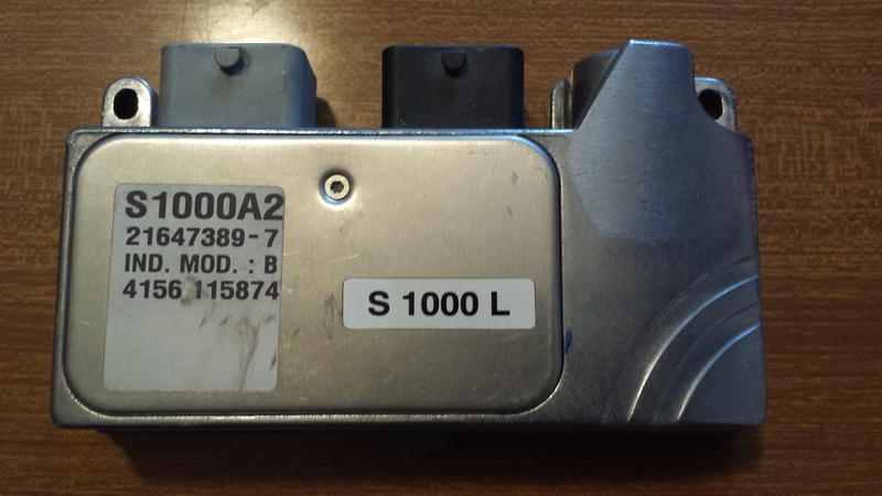

questa e` la centralina
ho provato ad aprirla e risulta cosi
se interessati contattatemi ciao

Re: [RISOLTO] problema minimo irregolare
giannidec ha scritto:questa e` la centralina
prezzo della centralina ? che magari...... 8)
