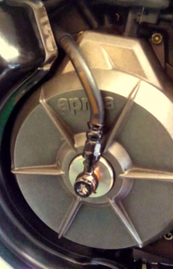

ho sostituito il tubo.....ora arriva dall'alto...è più bello :uaz:

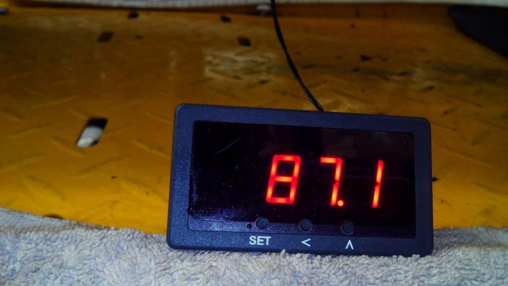

ed ho comperato un termometro digitale per misurare la temperatura dell'olio motore misurata dentro il serbatoio . 8)

Giampaolo ha scritto: ho sostituito il tubo.....ora arriva dall'alto...è più bello :uaz:
Non avevo osato suggerirtelo: pensavo che l'innalzamento del livello della tubazione, rendesse più difficoltoso per l'olio raggiungere lo statore.
L'hai cambiato perchè più flessibile?....sarebbe anche interessante (se ci si riesce) paragonare le temperature in zona statore, una volta montato nelle due posizioni.
Ho controllato la quantità di olio....ed è la stessa !
La temperatura anche !
Quindi ( solo dopo le prove ) possiamo dire che le due opzioni sono meccanicamente identiche .......
Per la seconda opzione ho utilizzato il tubo freni posteriore della capo..... :ok:
