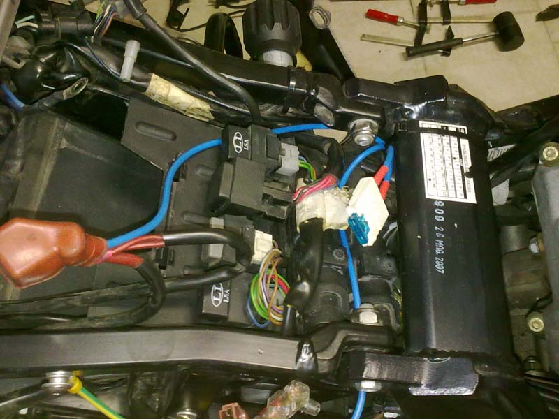

Spostamento regolatore di tensione con eliminazione connettori marroni e cablaggi sovradimensionati

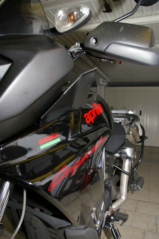

Ecco le foto:

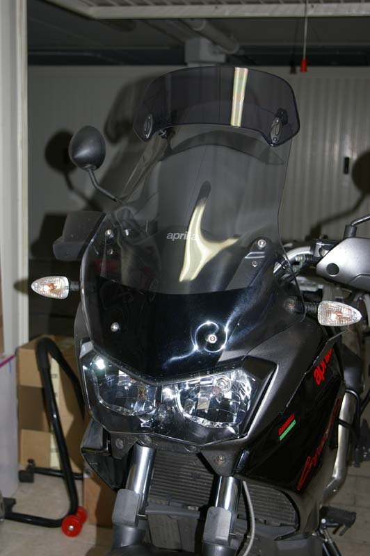

Megacupolone skydmarx con x-creen:
Deflettore by Vodice:

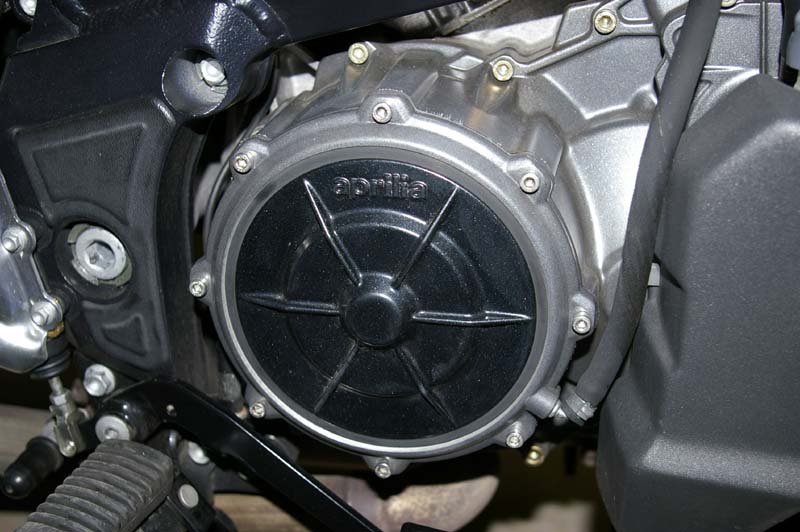

Kit viti frizione inox by Billuce:
I lavori sul regolatore, di gran lunga la fatica maggiore:

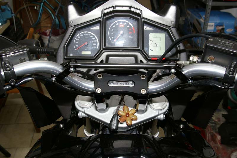

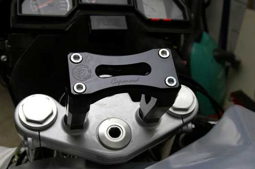

Manubrio:

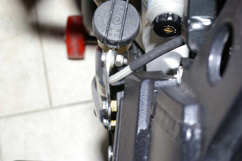

Pompa freno post ( si vede poco e nulla, ma si notano i distanziali messi per favorire il raffreddamento):
Pinzone triple bridge con supporti by Giampy:
Non ho foto delle biellette, ma non c'e' granchè da vedere... :roll:

Caiman con quel parabrezza + il deflettore avrai un coefficiente di penetrazione dell'aria di un autotreno :giullare:

grande io invece ti lodo per iniziativa e manualità specie per una moto non tua :D
PS : mega plexy + deflettore farà i 150 km/h a chiodo ora :ridi:

Ragazzi, io ho ottemperato le richieste del committente, che essendo alto 192 cm aveva esigenza di massima protezione... :roll: :roll:
E se fa 150, tanto meglio, rischia meno la patente. :giullare: :giullare: :giullare:

Aggiunto le foto al primo messaggio. :wink:

Una curisosità i riser per il manubrio biconico dove sono stati acquistati?
Che tipo di manubrio(marca e modello) avete montato?

Li ho presi da Bull Special Components. Il titolare, Beppe, e' anche iscritto ad Aotr. Lavorano molto bene.
Il manubrio e' un'accossato a piega alta, molto pregevole e con traversino. In effetti il ponte di comando della capo ha acquistato un aspetto molto... regale :D con questa modifica. Occhio che poi i contrappesi vanno adattati con dei blocchi ad espansione (che io ho realizzato artigianalmente.) :wink:
