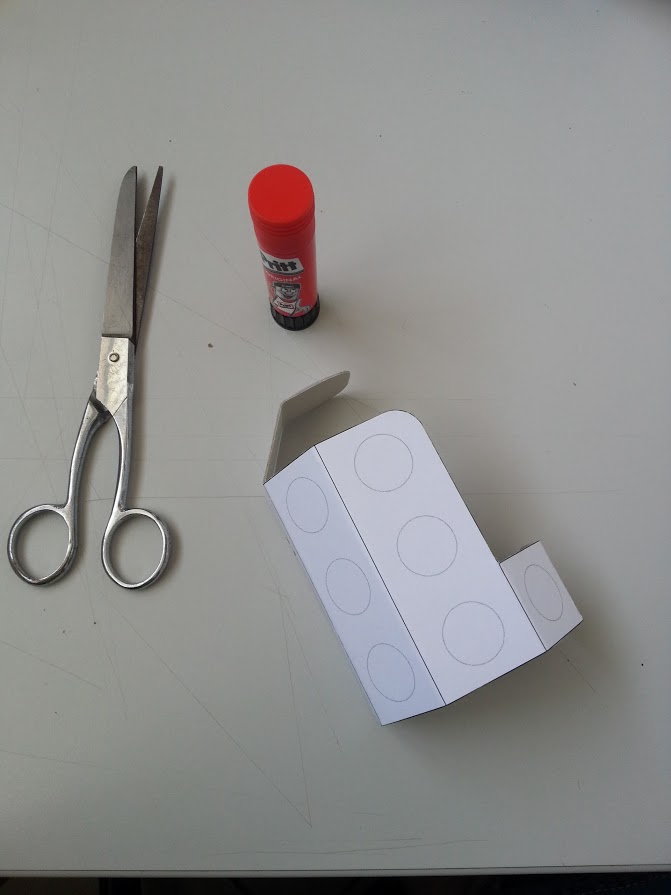

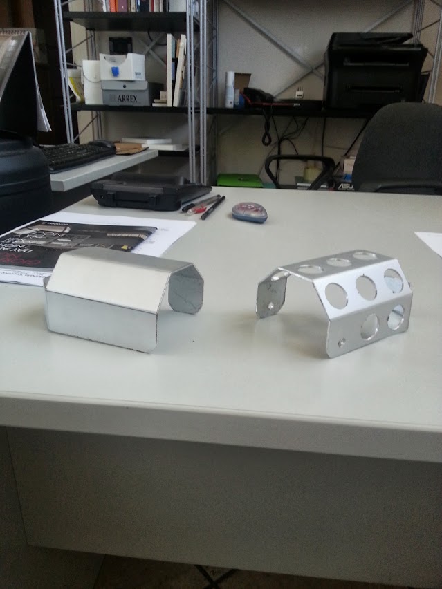

innanzitutto disegnino con Autocad e dima su cartoncino...

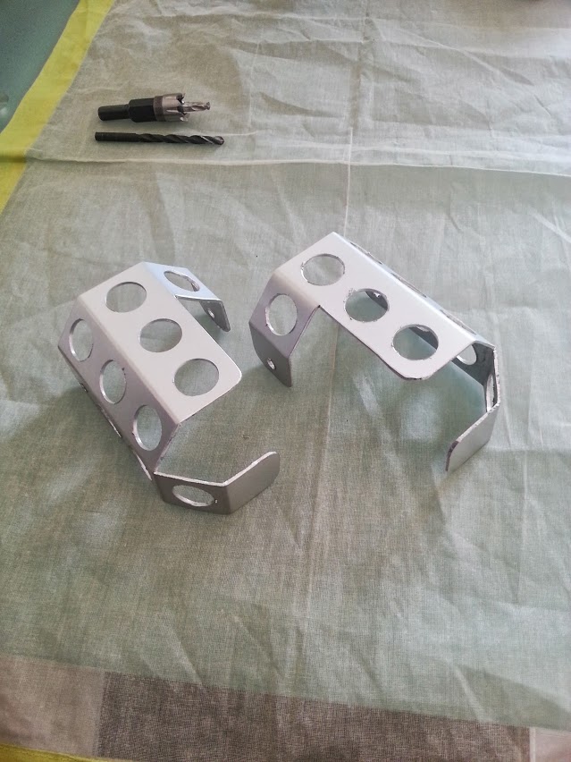

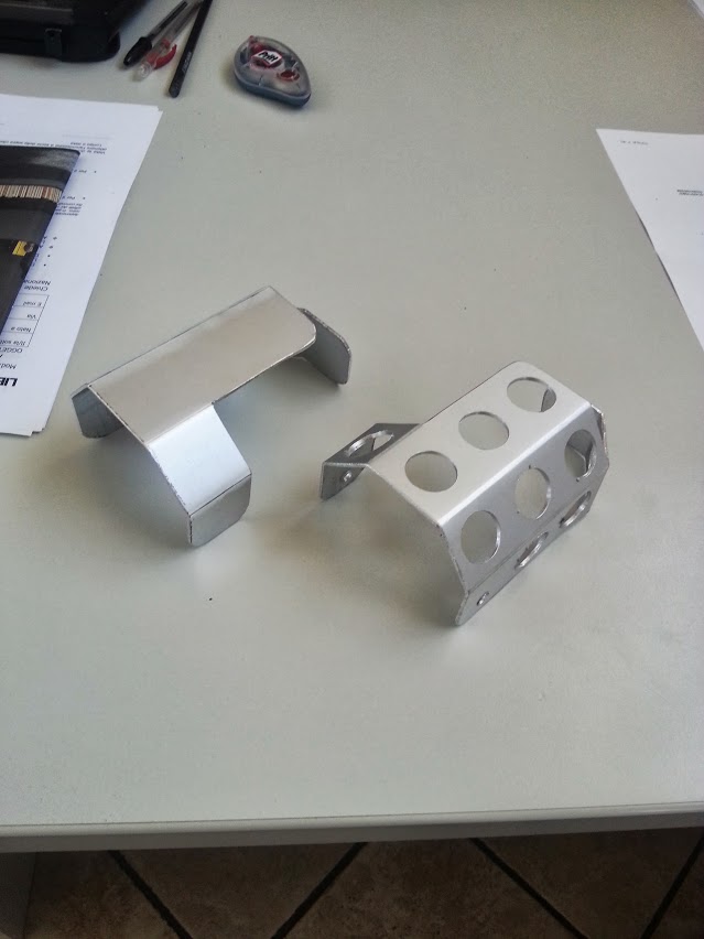

primo abbozzo in alluminio spessore 1,5mm...poi cestinato per imprecisioni varie...

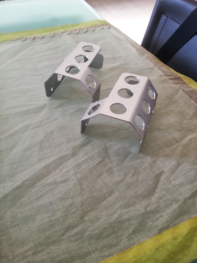

la coppia definitiva...una già forata l'altra ancora "piena"
entrambe le cover forate...pronte per essere rifinite e montate...

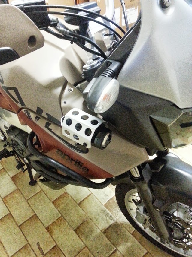

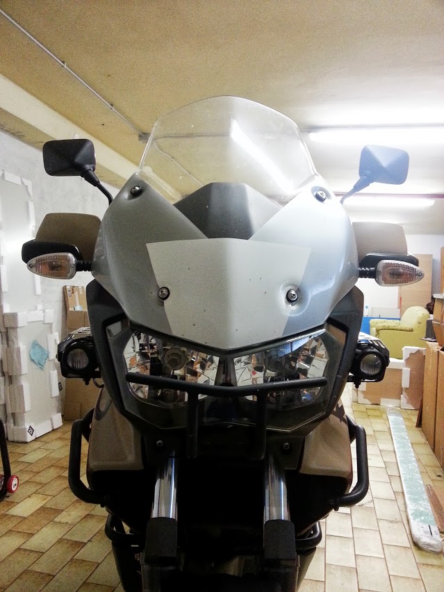

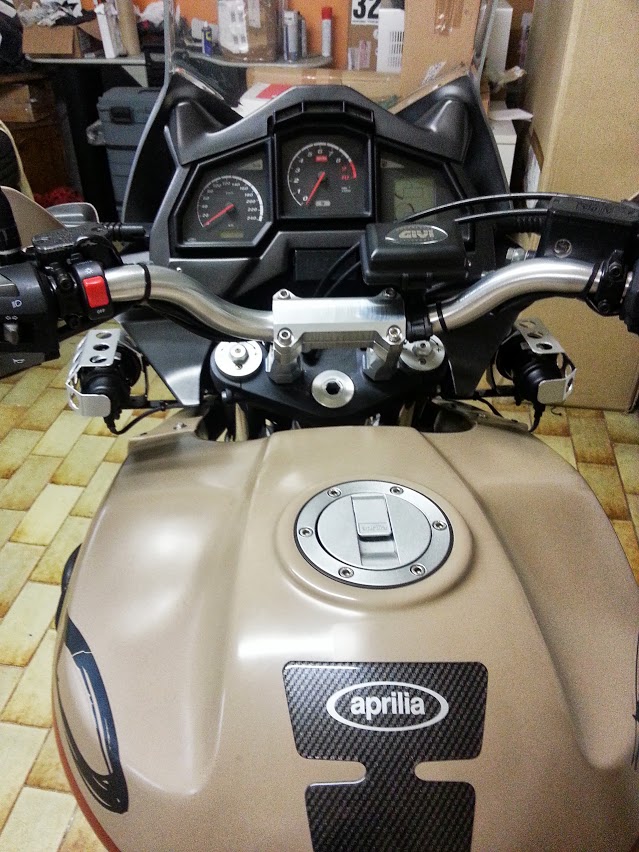

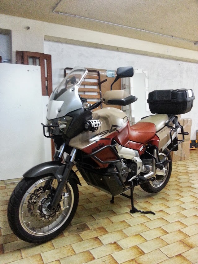

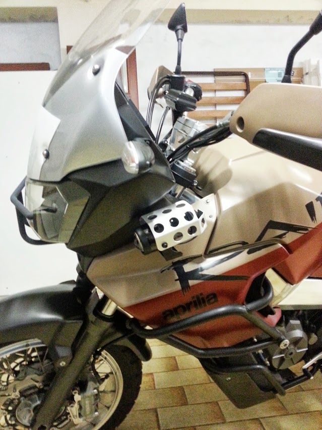

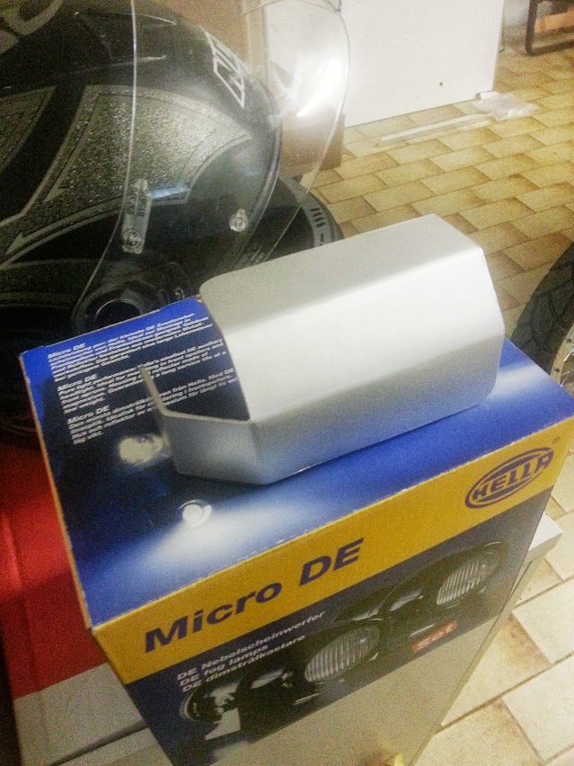

scarrellata di immagini del lavoro finito e montato...
