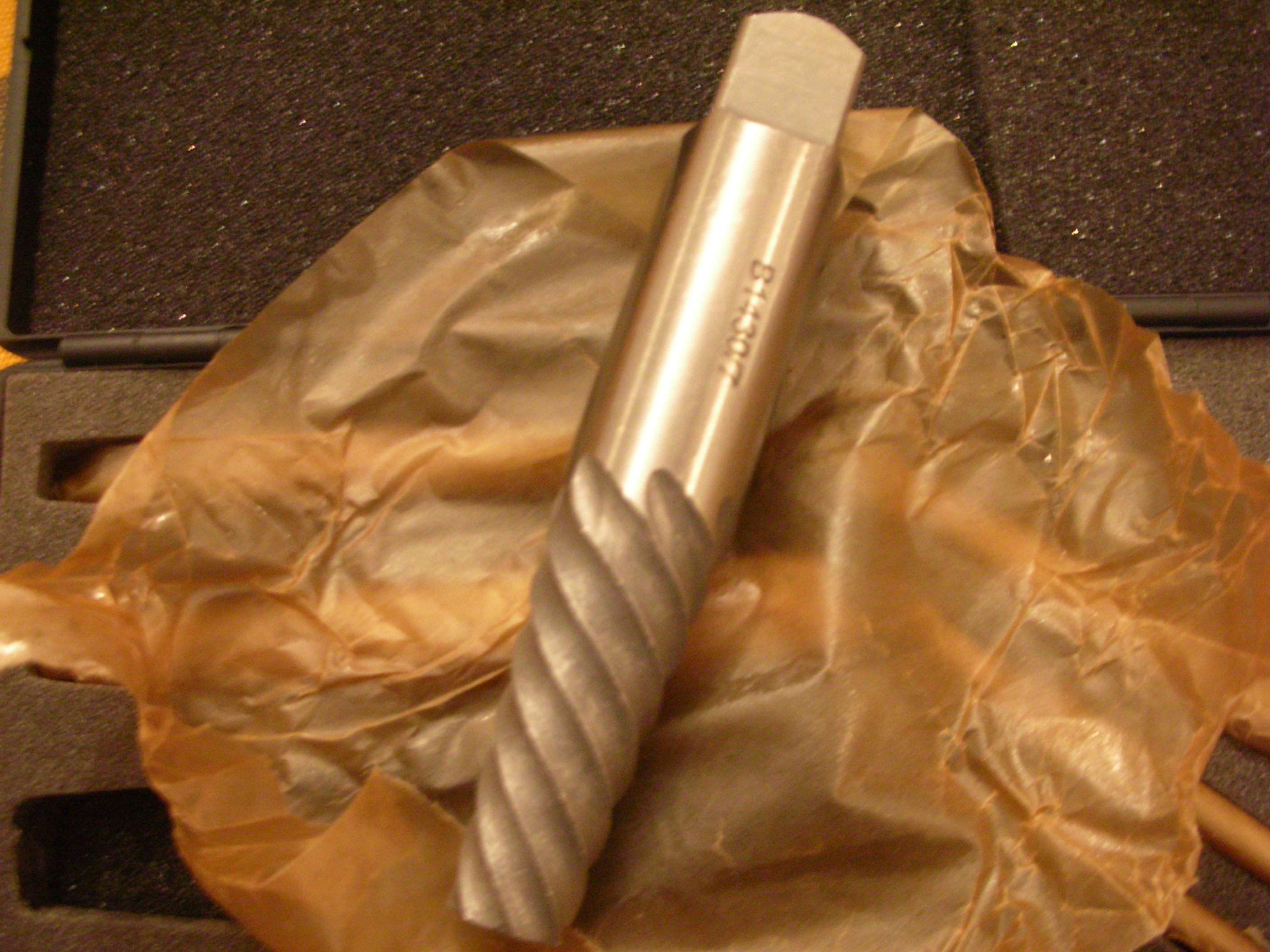

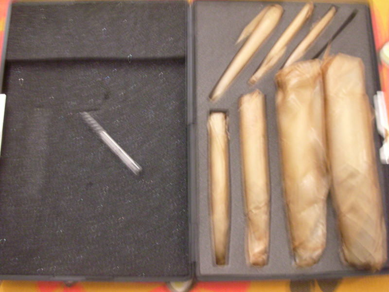

8) Oggi mi sono fatto un regalo........Beta 1430-S8
Ora posso spezzare le reni ai bulloni....... :giullare:
