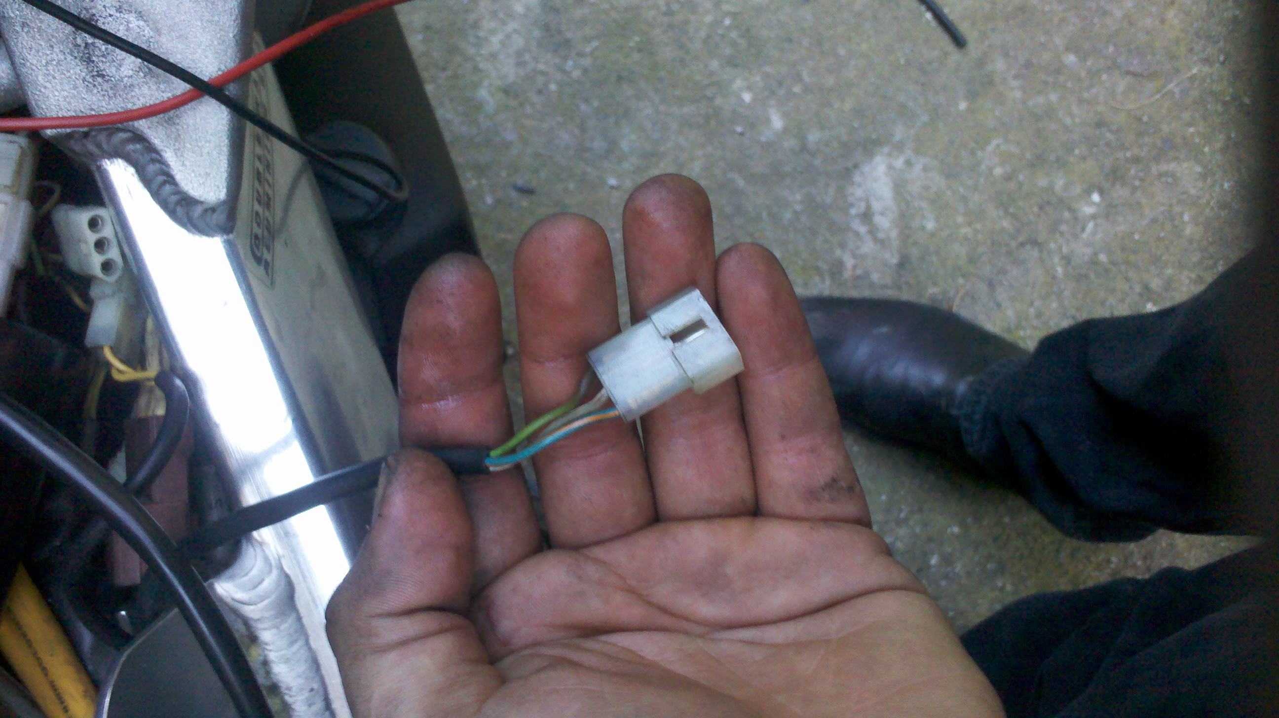

giancarsenio
Messaggi: 1360
Re: Contachilometri fermo
Messaggio da giancarsenio »
Il connettore è questo
Se vuoi lavorare comodo togli il serbatoio, altrimenti basta spostarlo un pò.
E' sul lato destro tra motore e telaio
