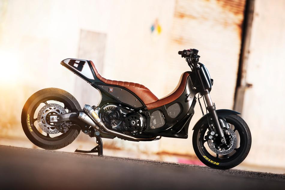

Caro Moma, la tua osservazione potrebbe essere un bello spunto per il tuning in chiave dragster o panigale. Questo è a mio parere un bel lavoretto visto di recente:
I volumi sono diversi, ma lo trovo un'ispirazione interessante...
