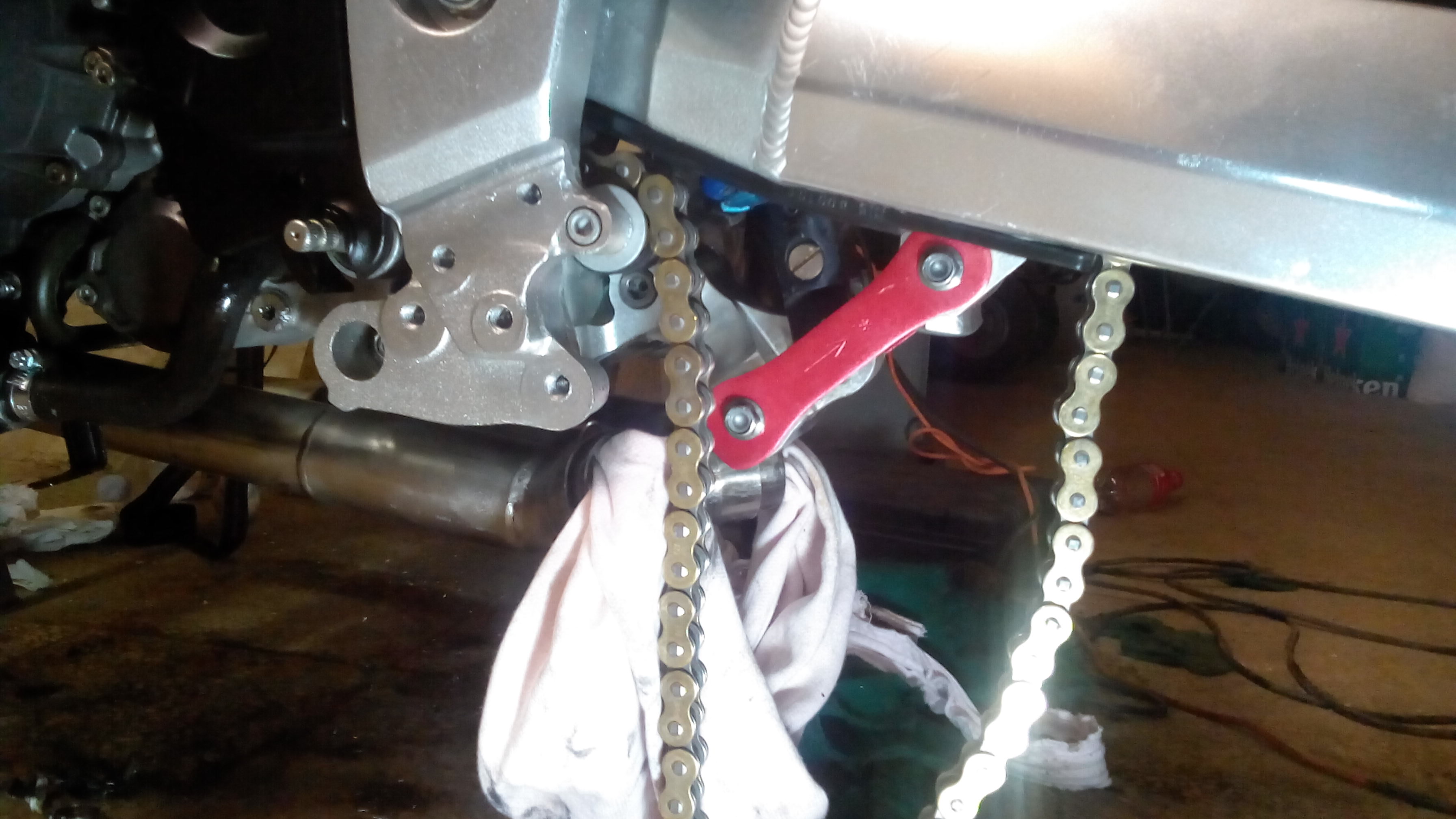

OnlyVu ha scritto:Penso che il valore sia riferito all'interasse tra i fori delle biellette....
.... in merito alla lunghezza del cavalletto poi, sinceramente, non so ancora quale sia la scelta migliore.
Ho comprato da un anno il cavalletto RR che, più o meno sarà più lungo di quella misura, e non l'ho ancora montato.
Mi capita infatti molto più spesso di parcheggiare dove la lunghezza dell'originale è quella giusta, piuttosto che notare che, al contrario, la moto sia troppo inclinata.
Prima di fare modifiche definitive, ti consiglio di provare ad utilizzare la moto.
Se pensi comunque di allungarlo, valuta la possibilità di allargarne la base per un miglior appoggio su fondi cedevoli, con un accessorio autocostruito tipo questo.
...concettualmente non è difficile crearlo ...ma ho letto che qualcuno con quegli aggeggi ci si è fatto un po male .. Io sarei più per un rinforzo interno con un tondino in ferro un allungamento per 2...2,5 cm ed una piastra allargata ma con una direzione poco invasiva ...quando si curva ...chissà poi vedremo ...faro delle prove con il cartone con cavalletto montato ...

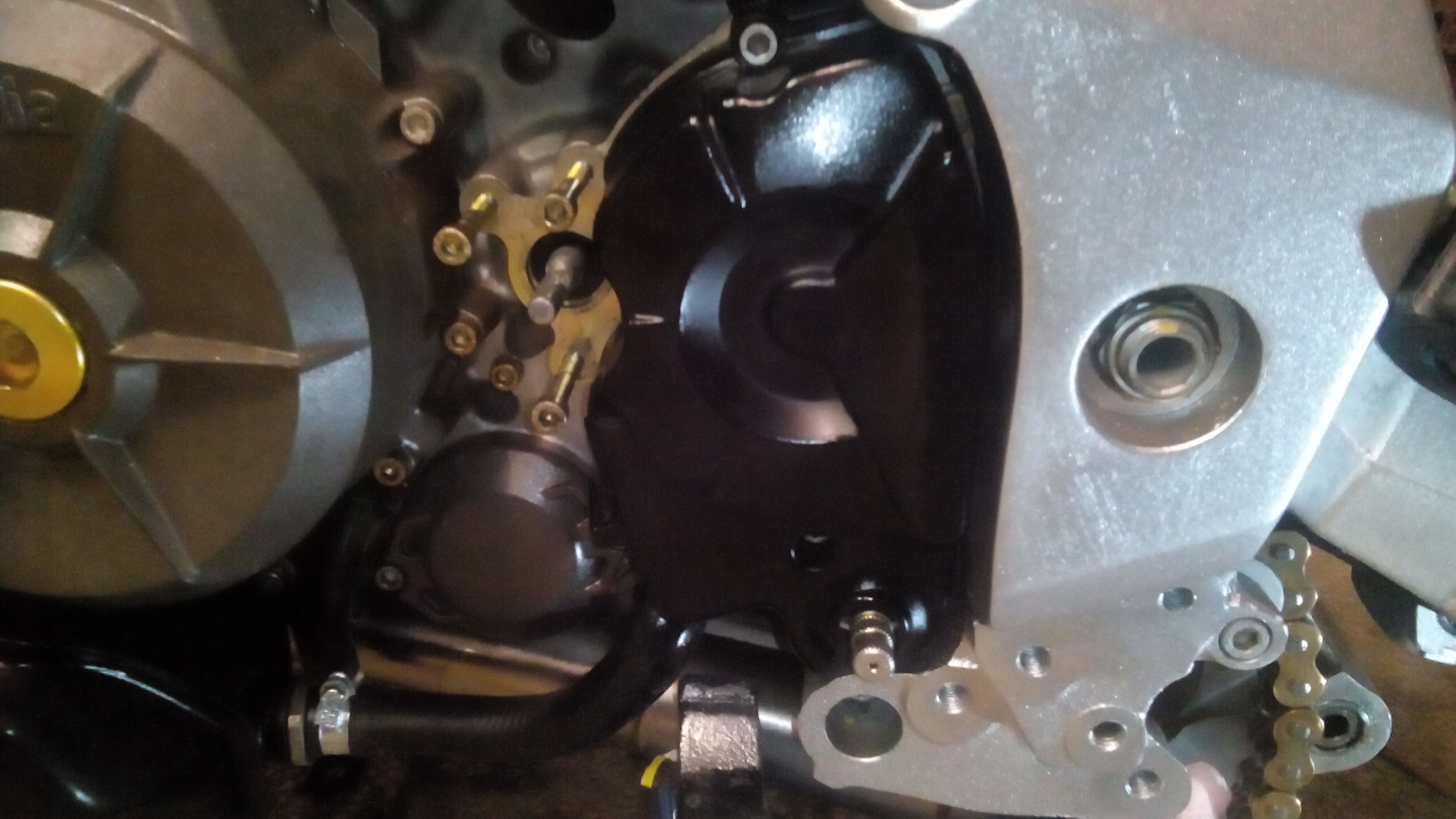

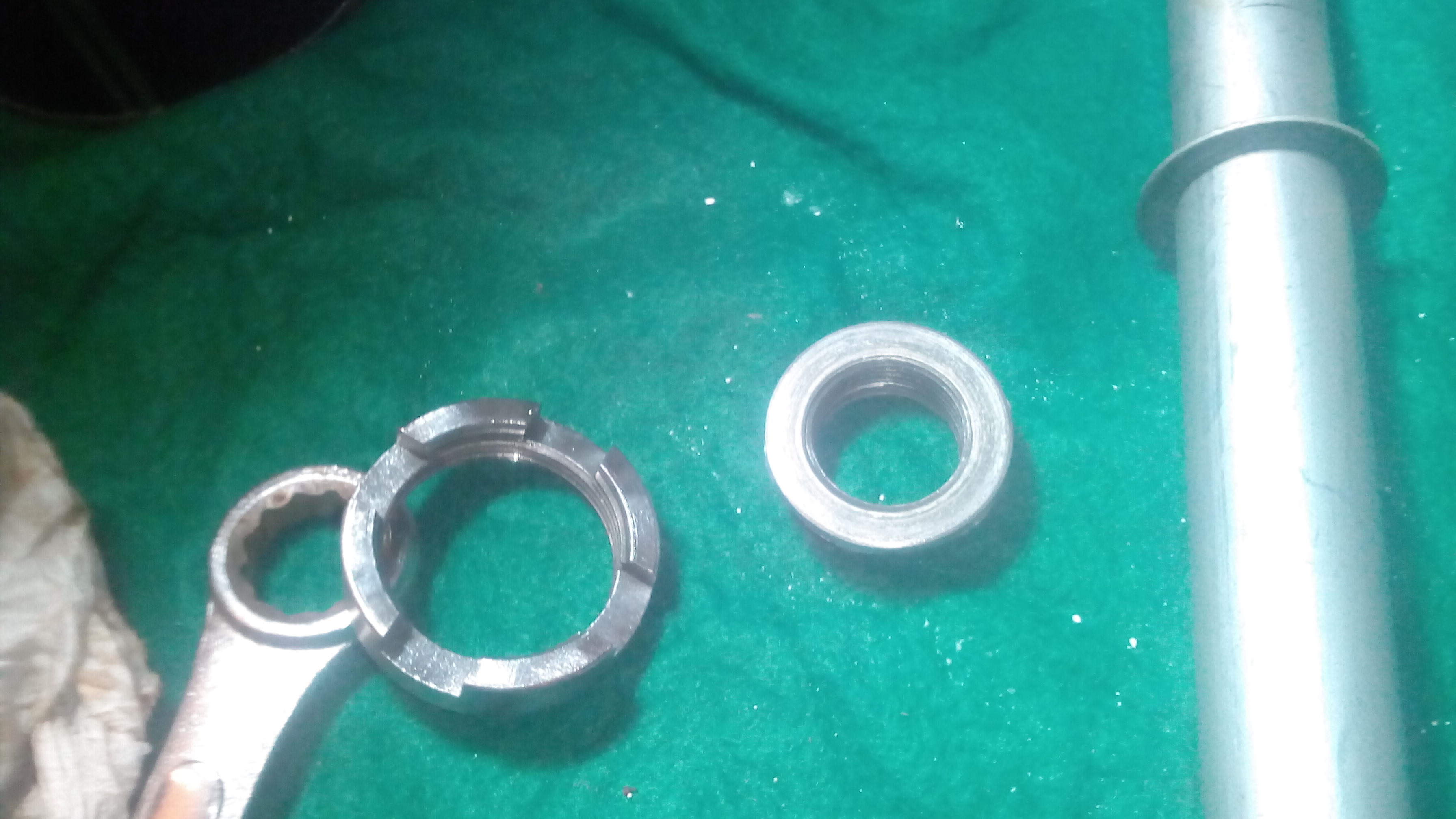

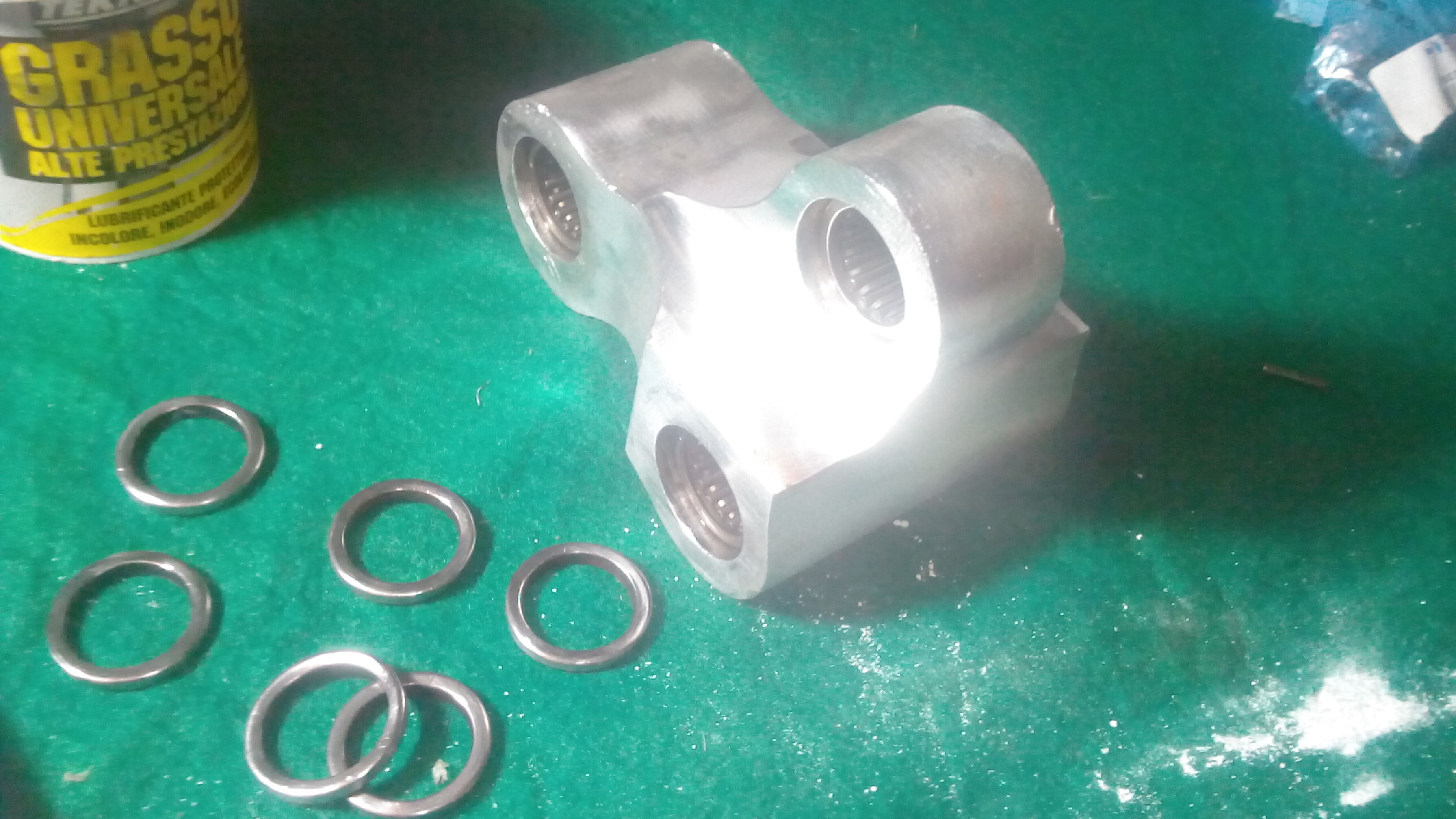

Nel mentre installati tutti i cuscinetti a rulli ingabbiati della skf che non dovrebbero caderci ogni nqualvolta si deve smontare ... :grr: :grr: :grr: :nono:

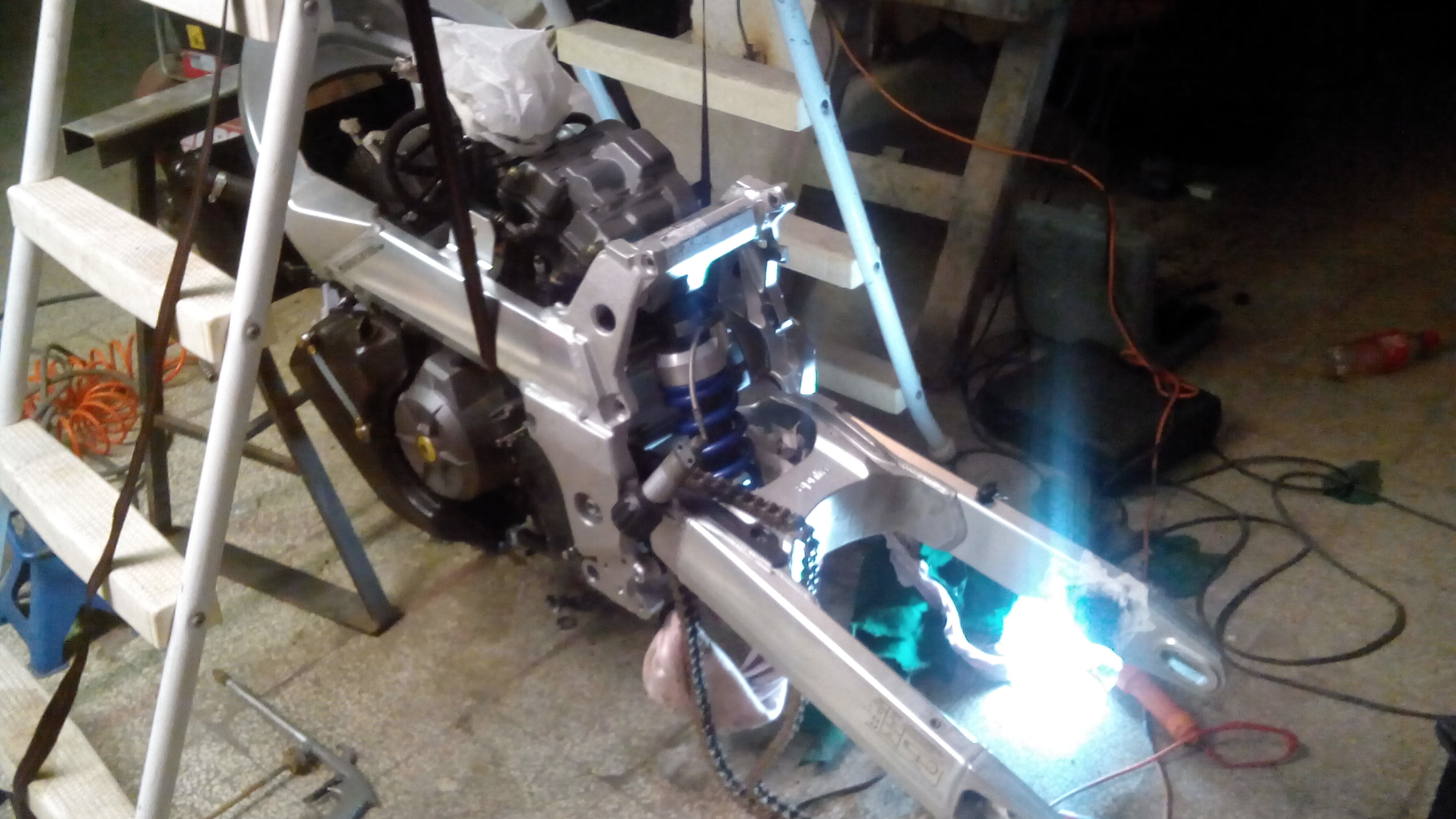

e andiamo avanti a piccoli passi .... Domani dovrei finire di installare il forcellone ,il mono ,i leveraggi ... Per poi passare al Cristo e alle forche ... :azz: :azz: :azz: :azz: :sisi: :sisi:

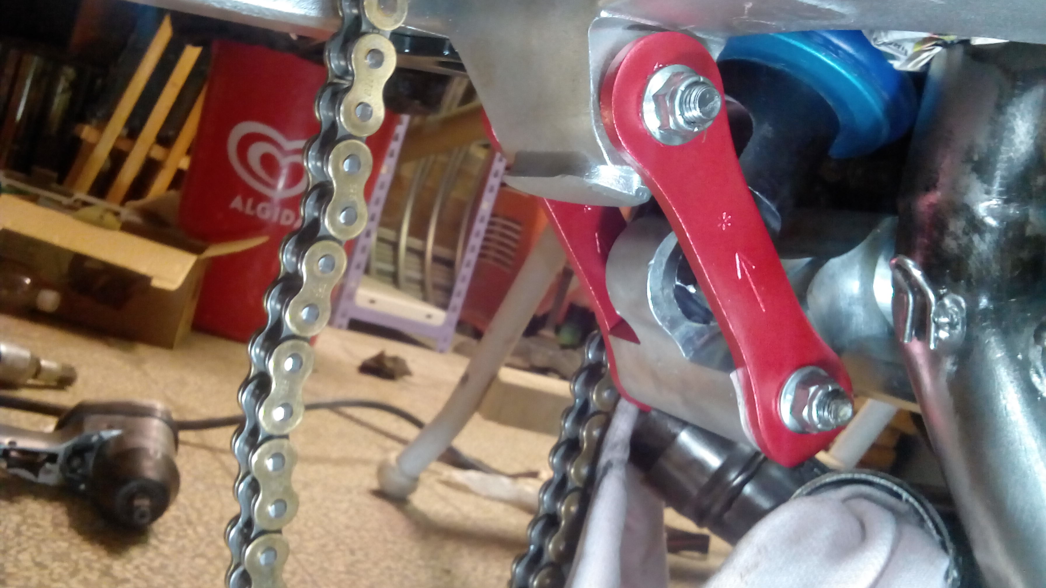

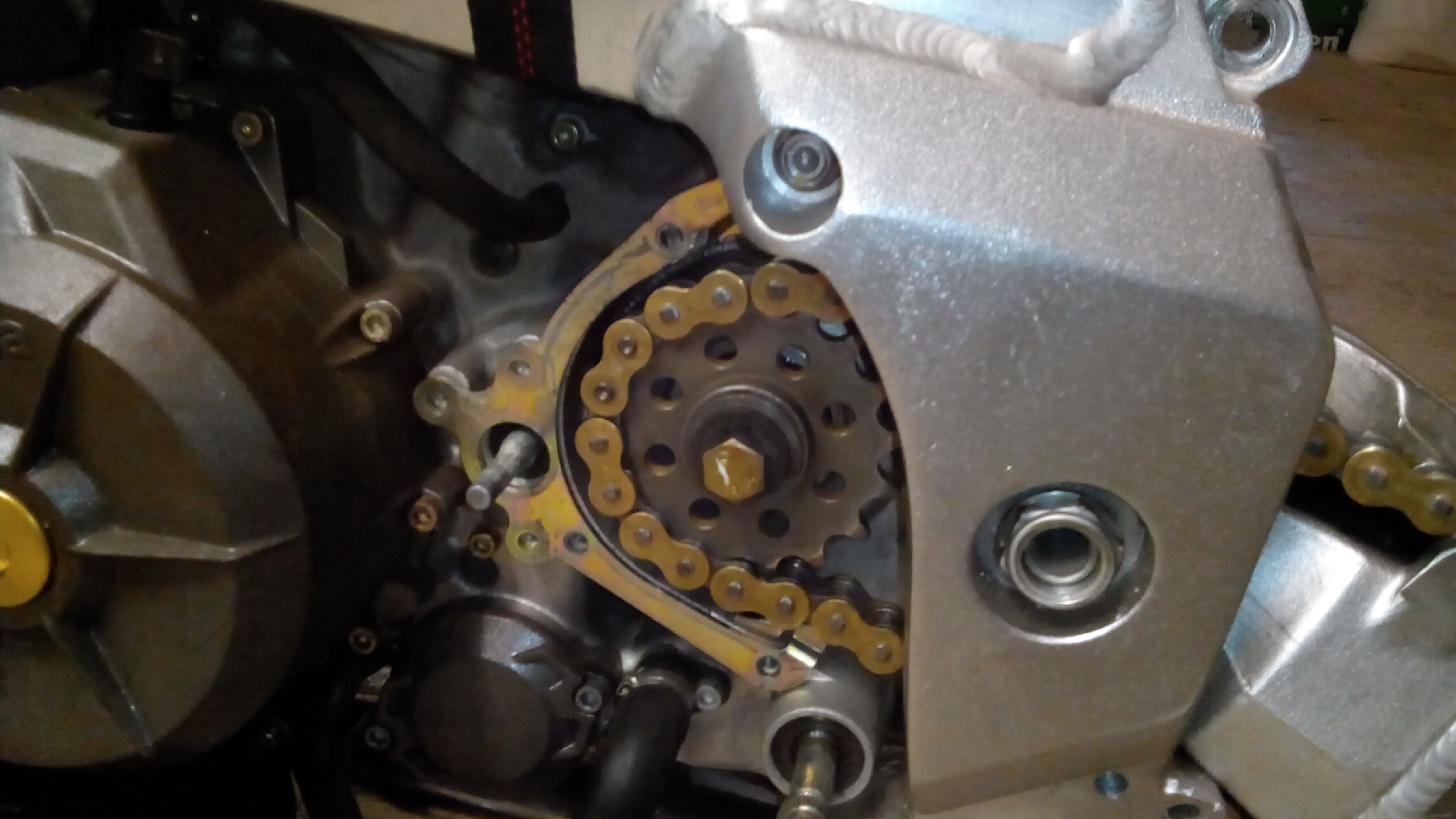

...oggi giornata completamente da dimenticare ho dovuto riverniciare i levetraggi RR in quanto come diceva xlu non avevo messo il fondo che funge si da antiruggine ma anche da aggrappa te ...praticamente mi si spellavano in mano ... Ora fondo+vernice+trasparente...a prova di bomba hahahasahhs poi ..ho spaccato con la pistola pneumatica il bullone del pignone ... E con soli 20 nm quello dell'indicatore livello olio ... Ma la colpa è stata la mia quelli in ergal vanno stretti al max 10nm ... Ed in piu ...OT ...ho preso 7 goal in casa in Champions dal Bayern sono provato ...fine OT ...

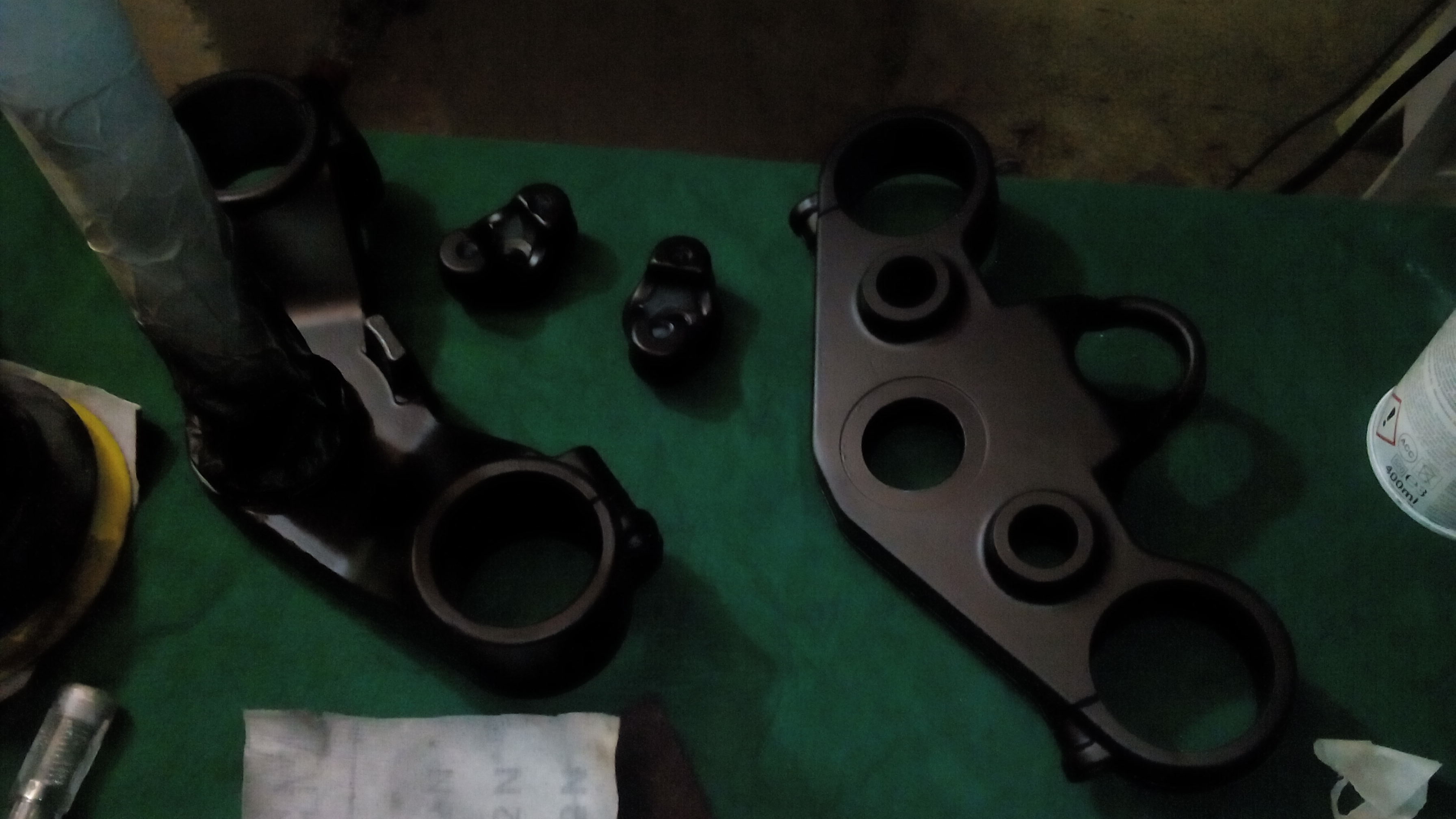

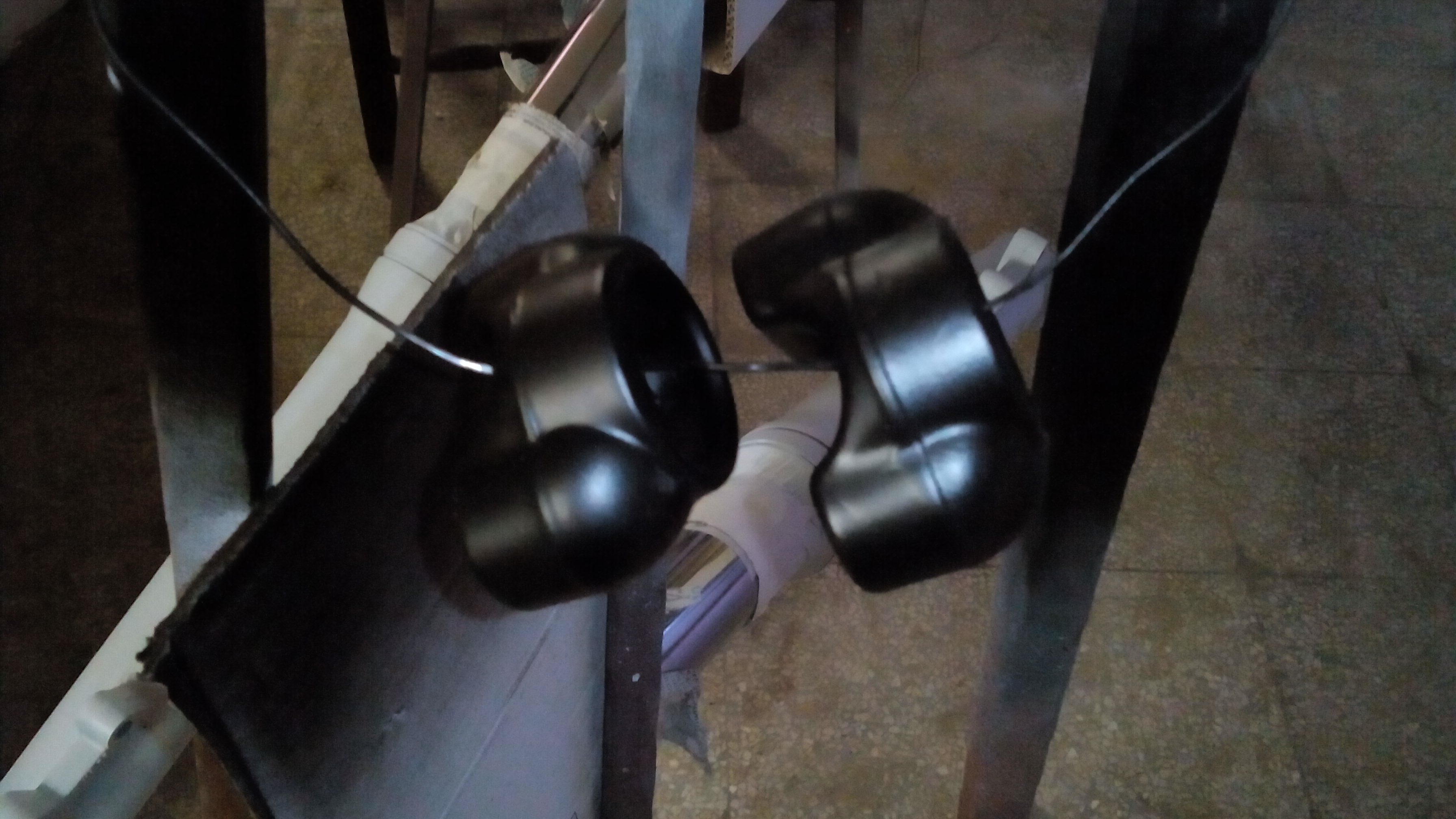

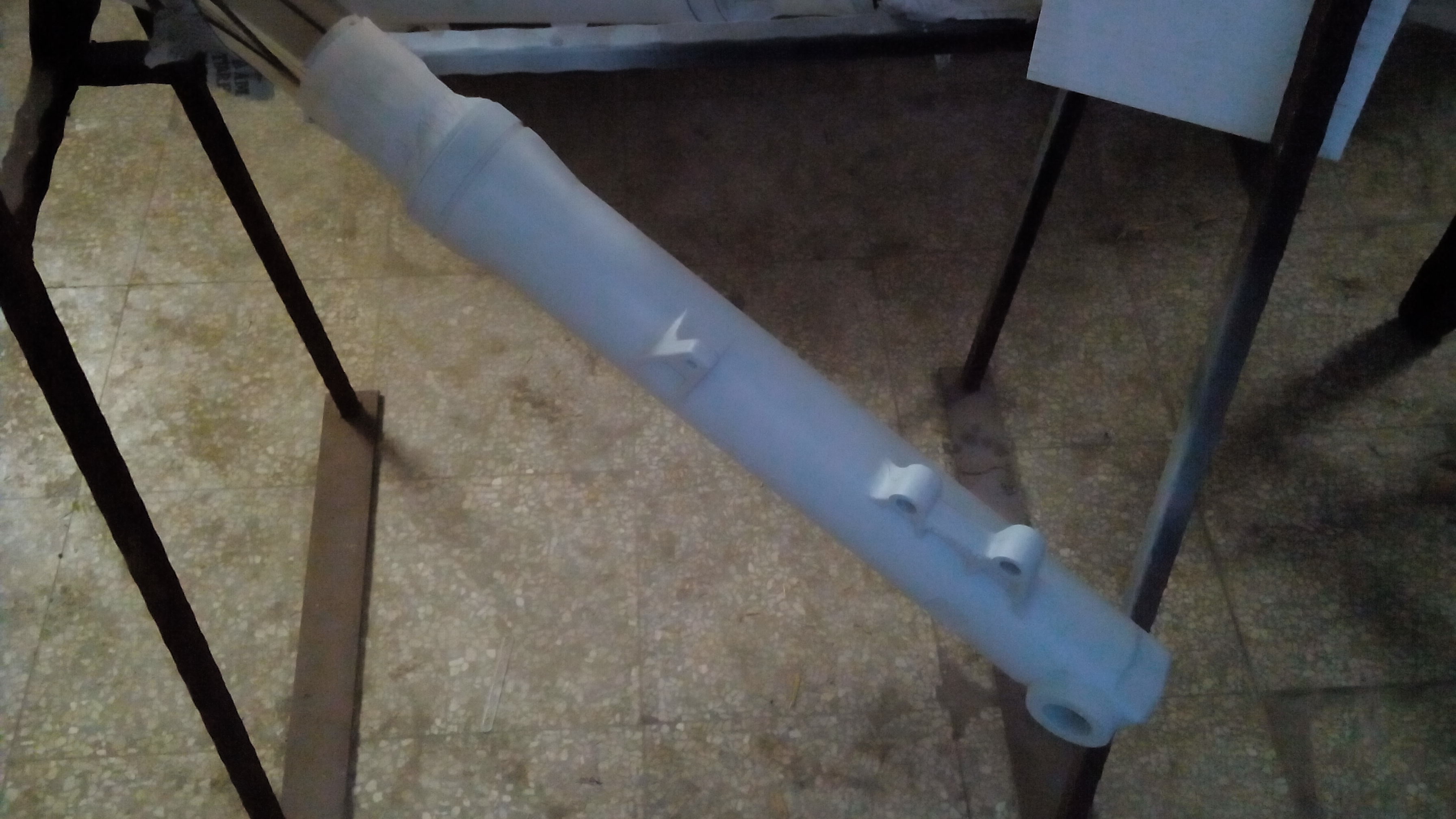

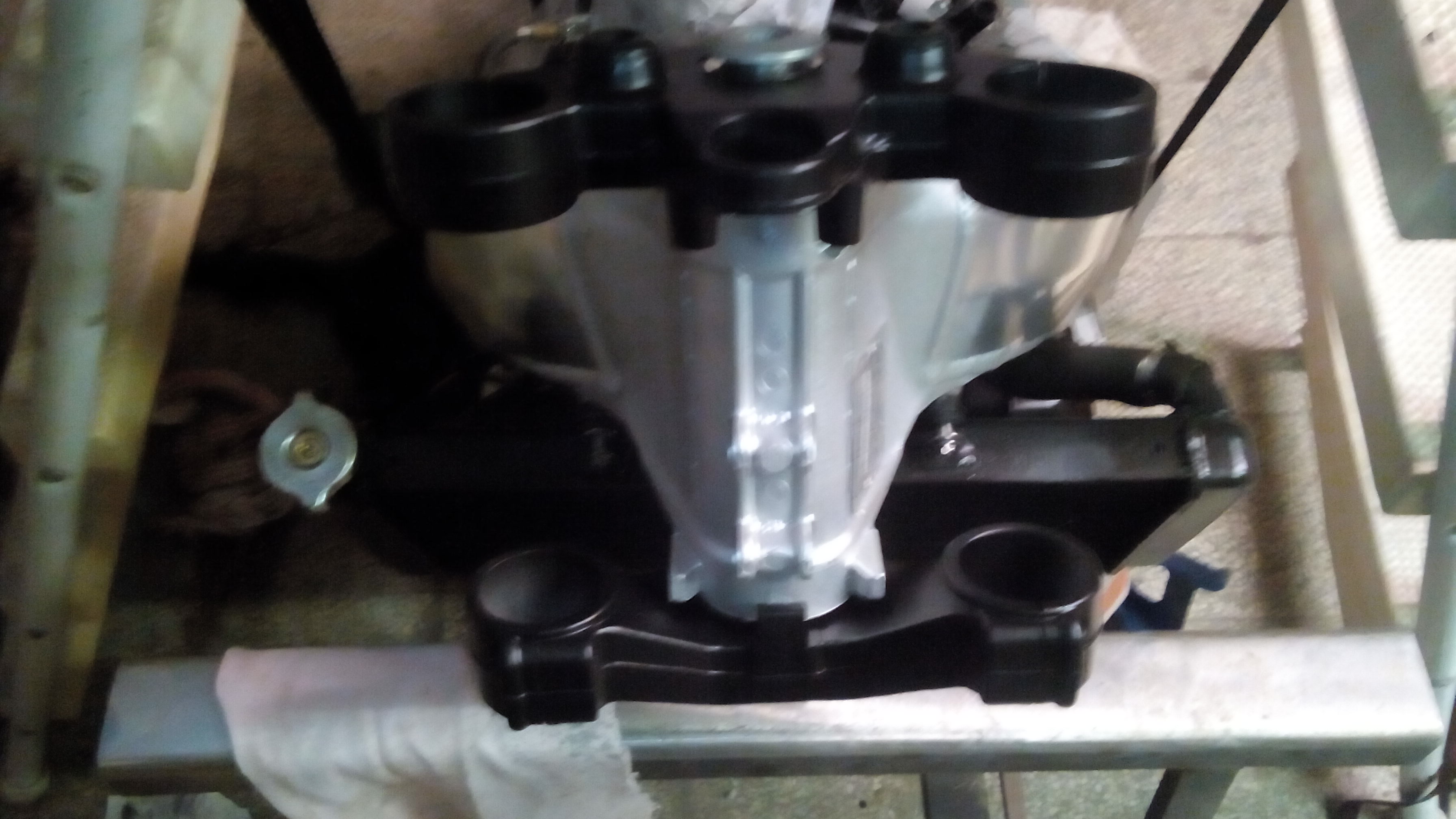

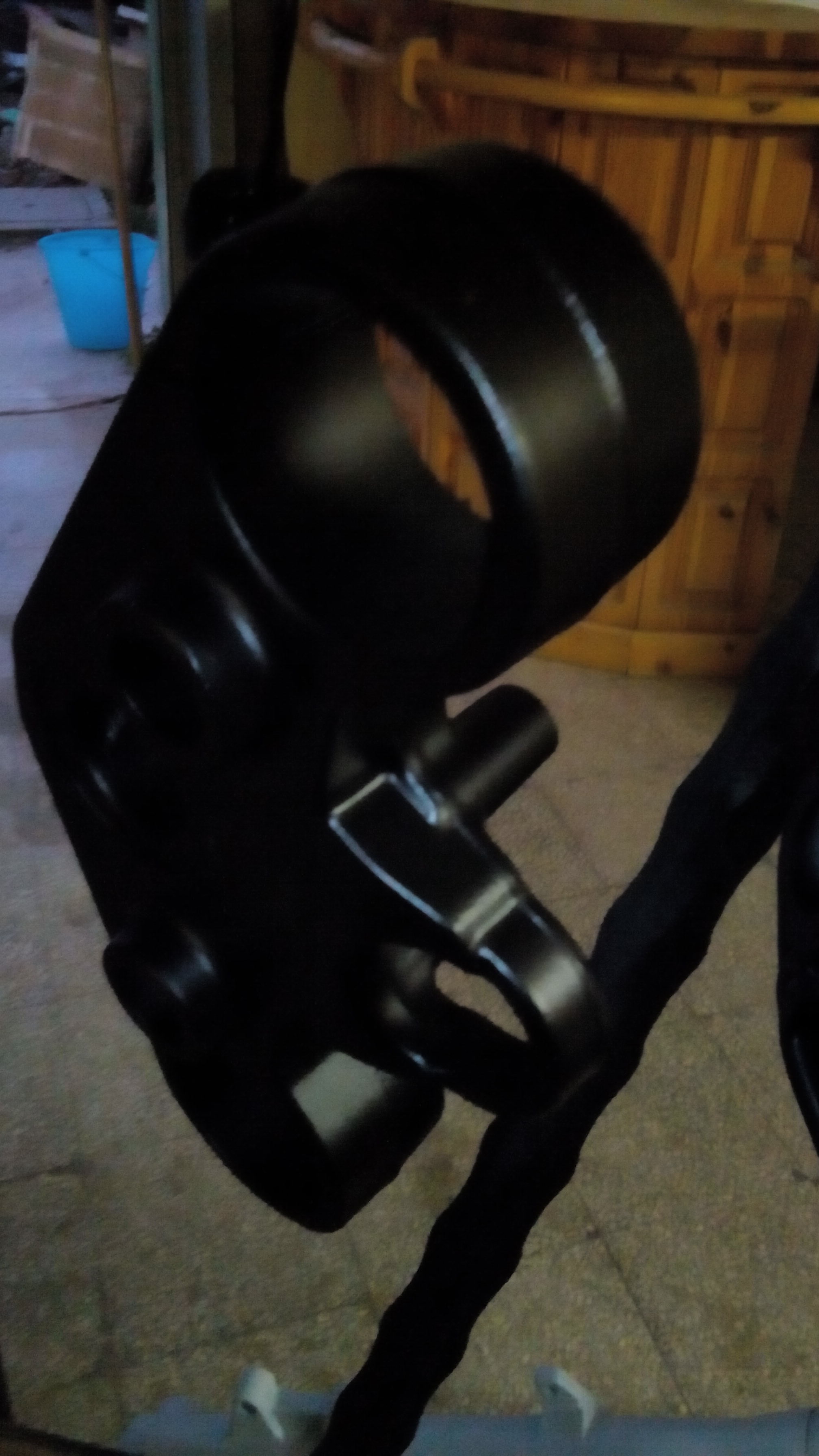

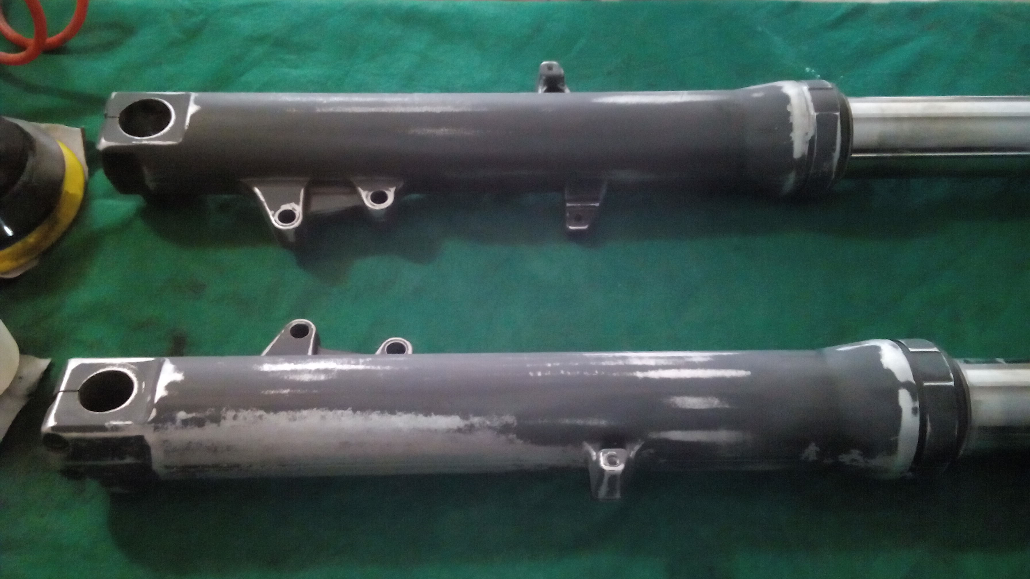

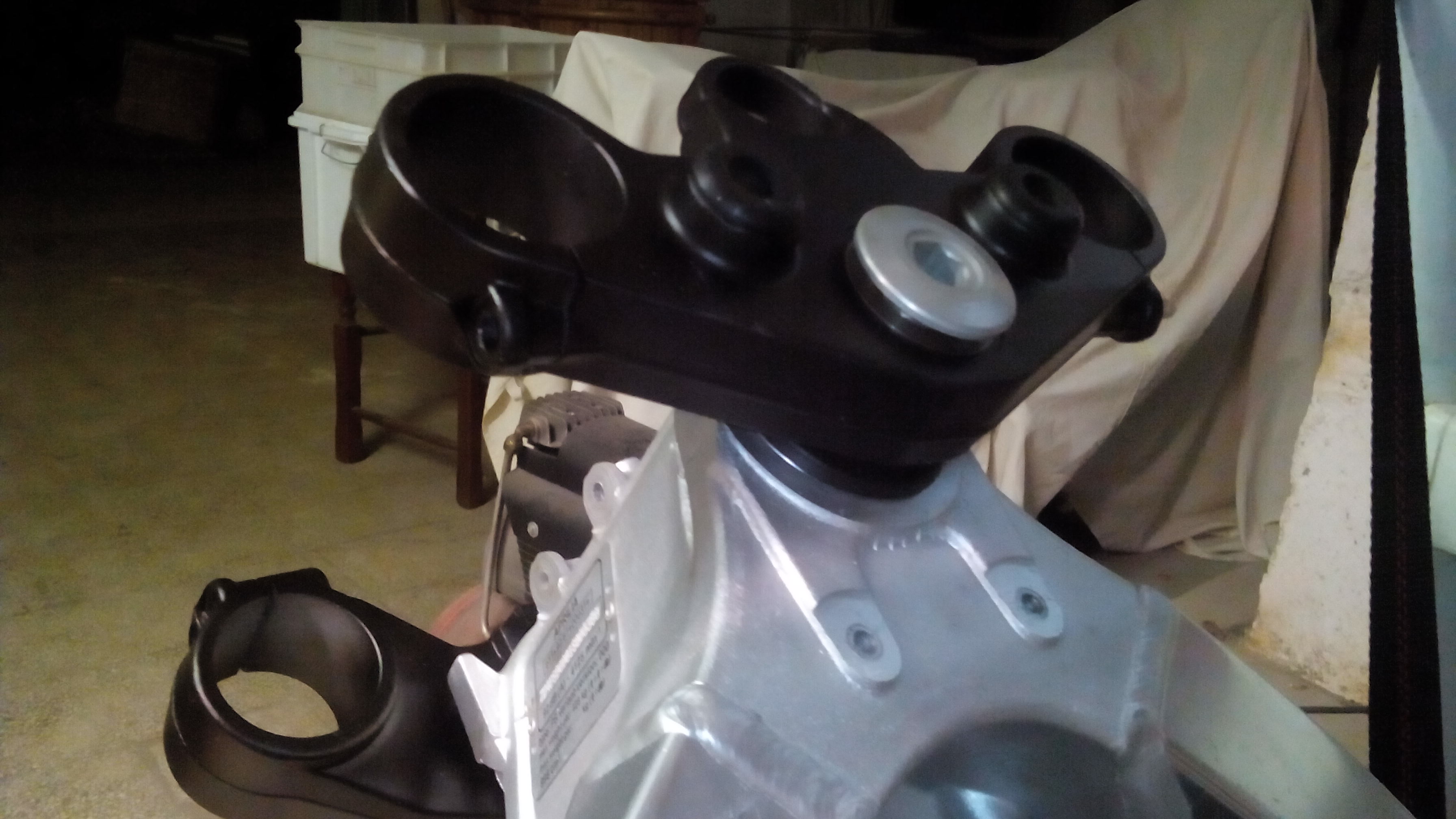

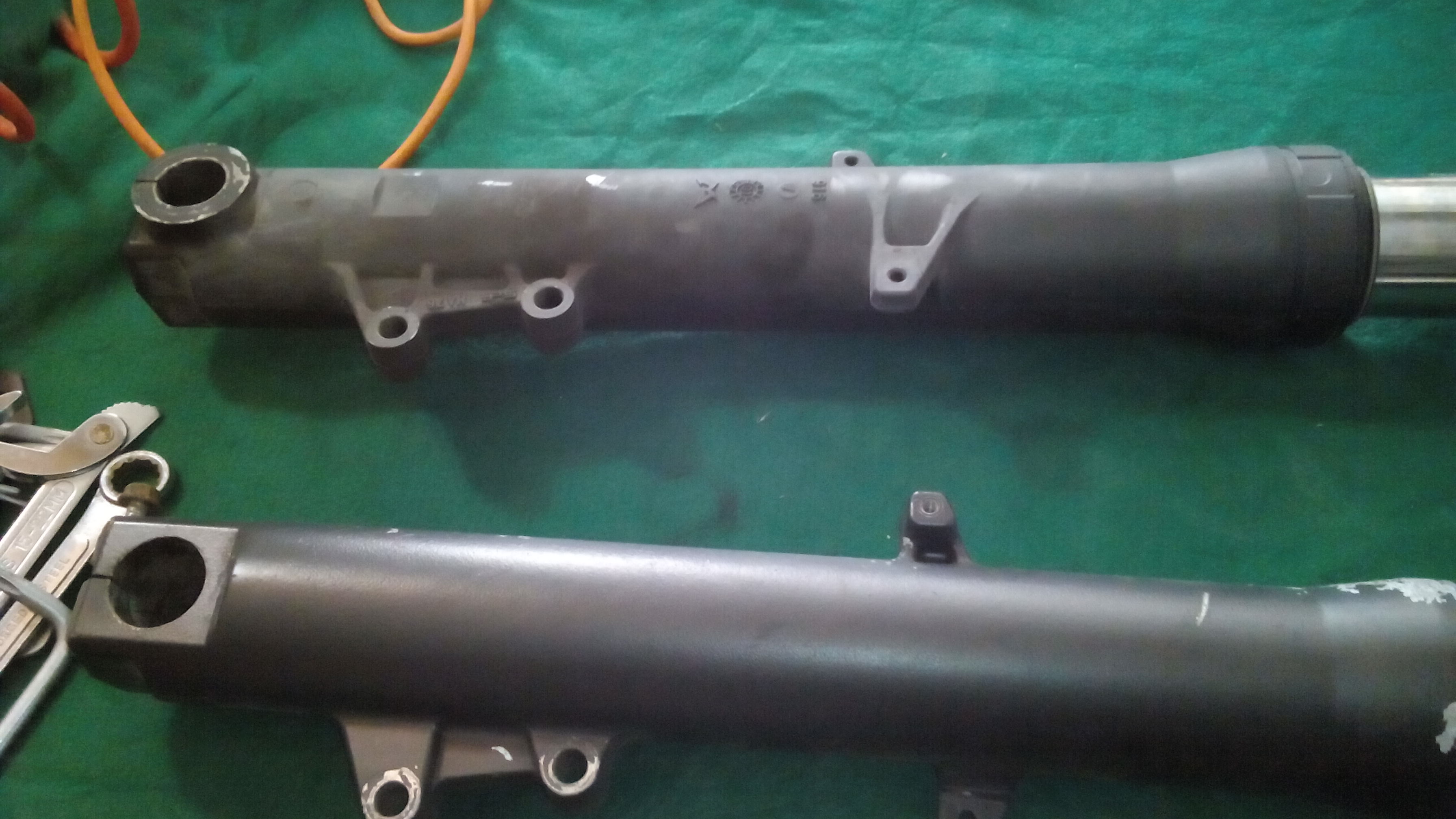

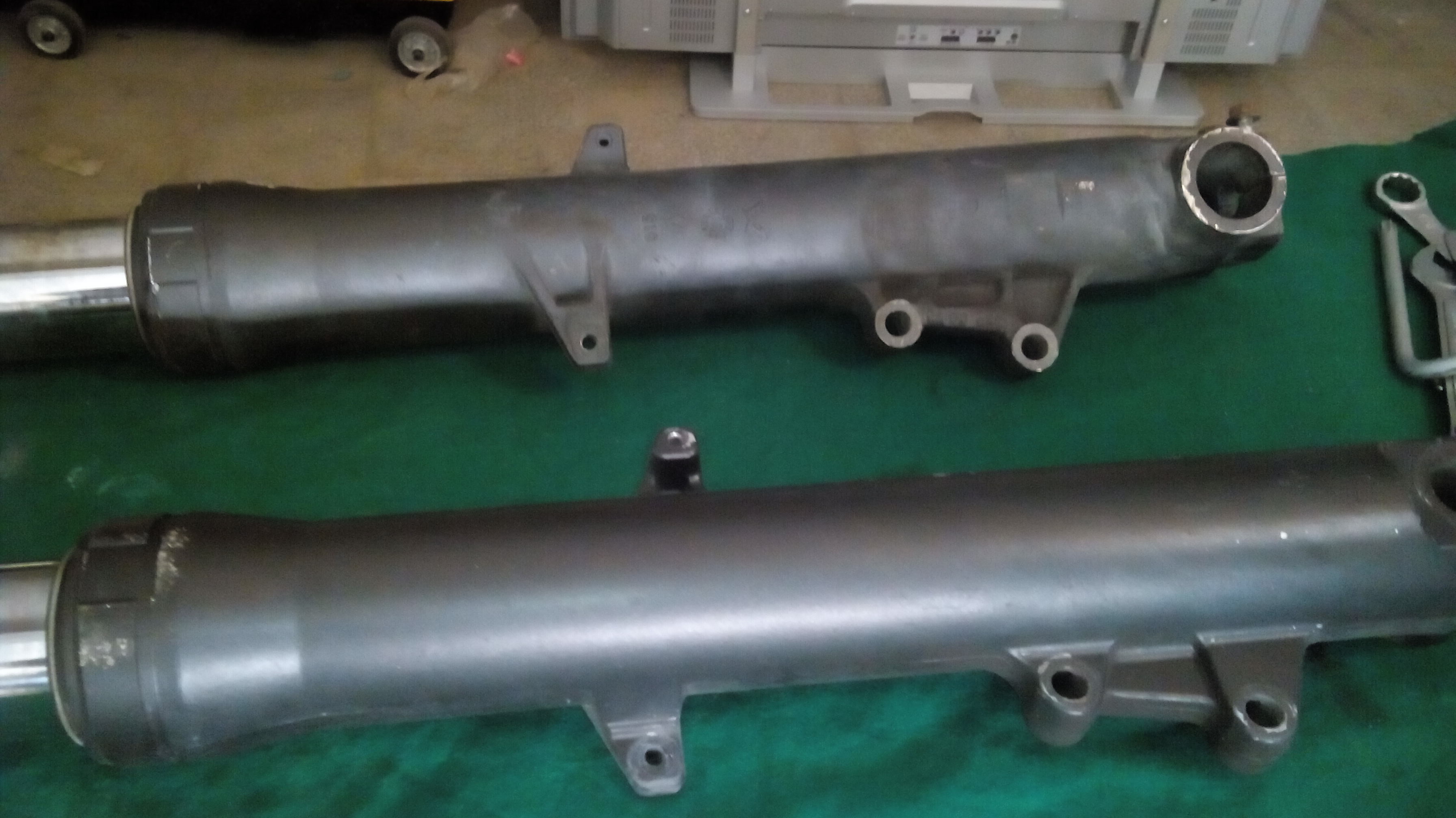

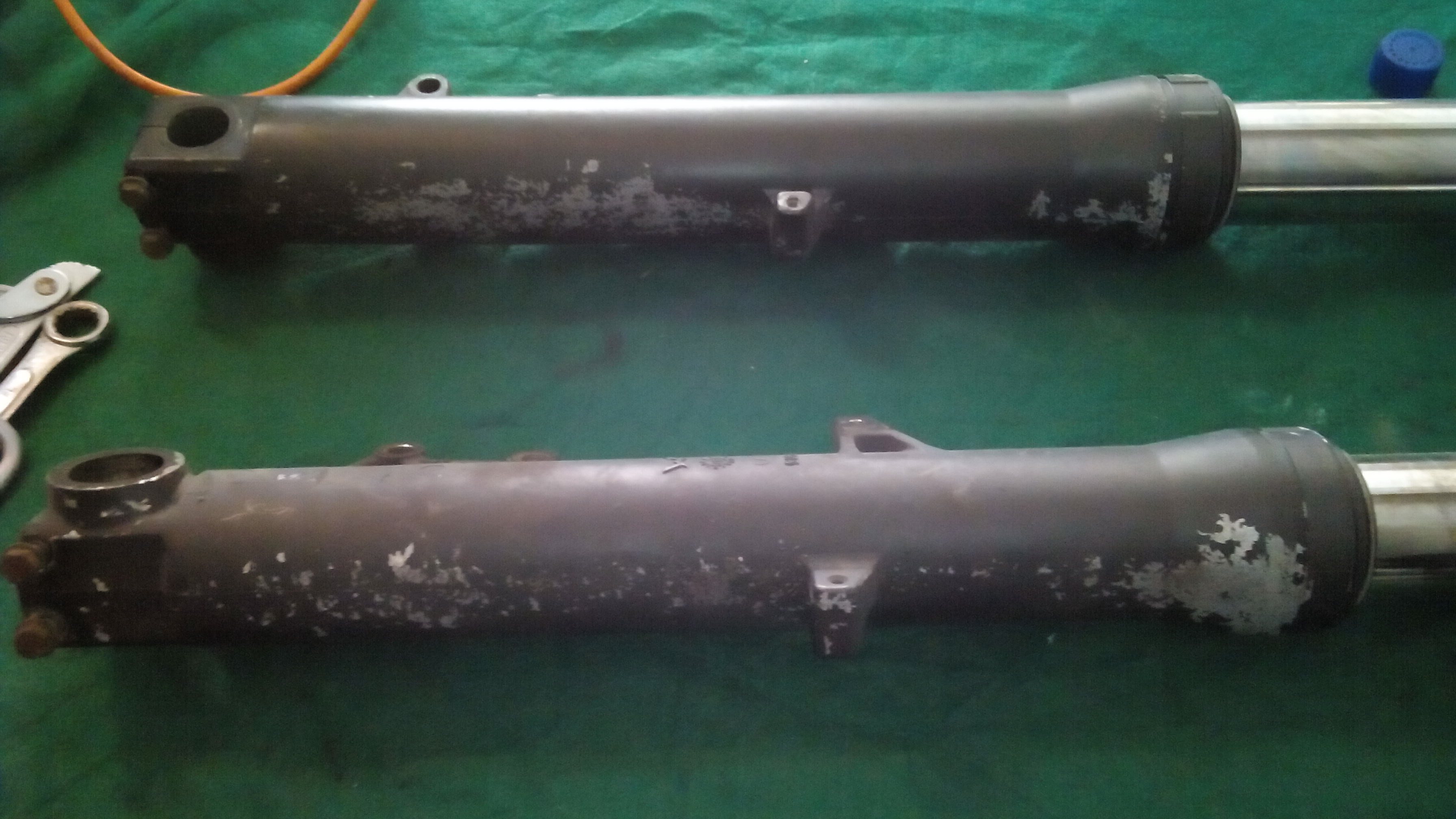

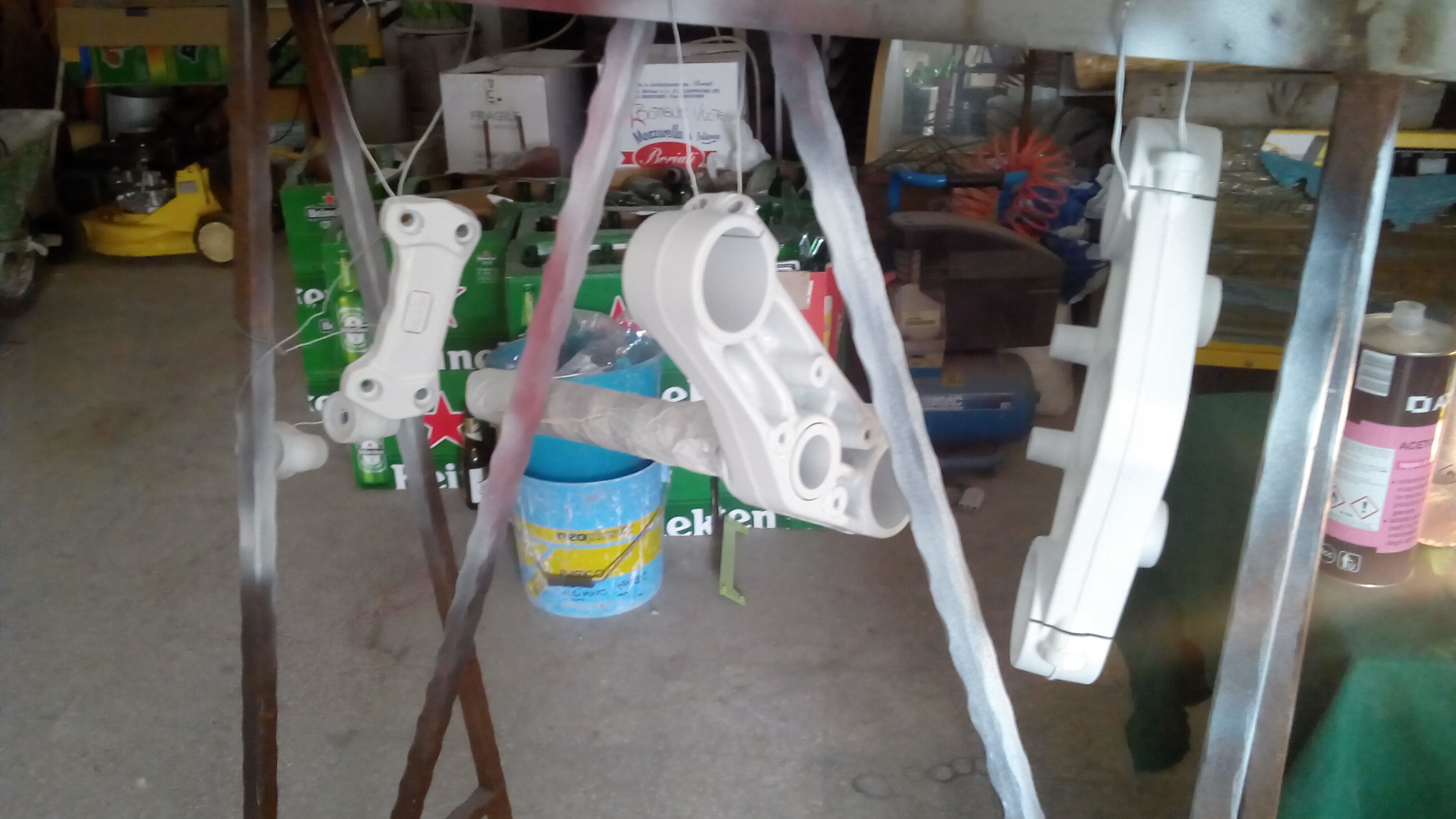

...nel mentre oggi mi sono portato avanti ...pulendo levigando :piastra, forcelle ,Cristo, Riser, piattello ed una mano di fondo ... qualche fotina dei passaggi...
...più lungo il lavoro sui foderi forcella ...dove la verniciatura stava saltando in seguito alla fioritura dell'alluminio ha richiesto una carteggiata più approfondita ...
...le foto sopra ...sono nello stato attuale ... Quella sotto dopo una bella levigata... :confuso: :rinco:
....domani fondo per alluminio ed un bel nero opaco su ...tutto tranne qualche licenza frocietica sul piattello... :truzzo: :truzzo: :truzzo:
:uhahah: :uhahah: :uhahah: :uhahah: :uhahah: :uhahah: :uhahah: :ridi: :oops:

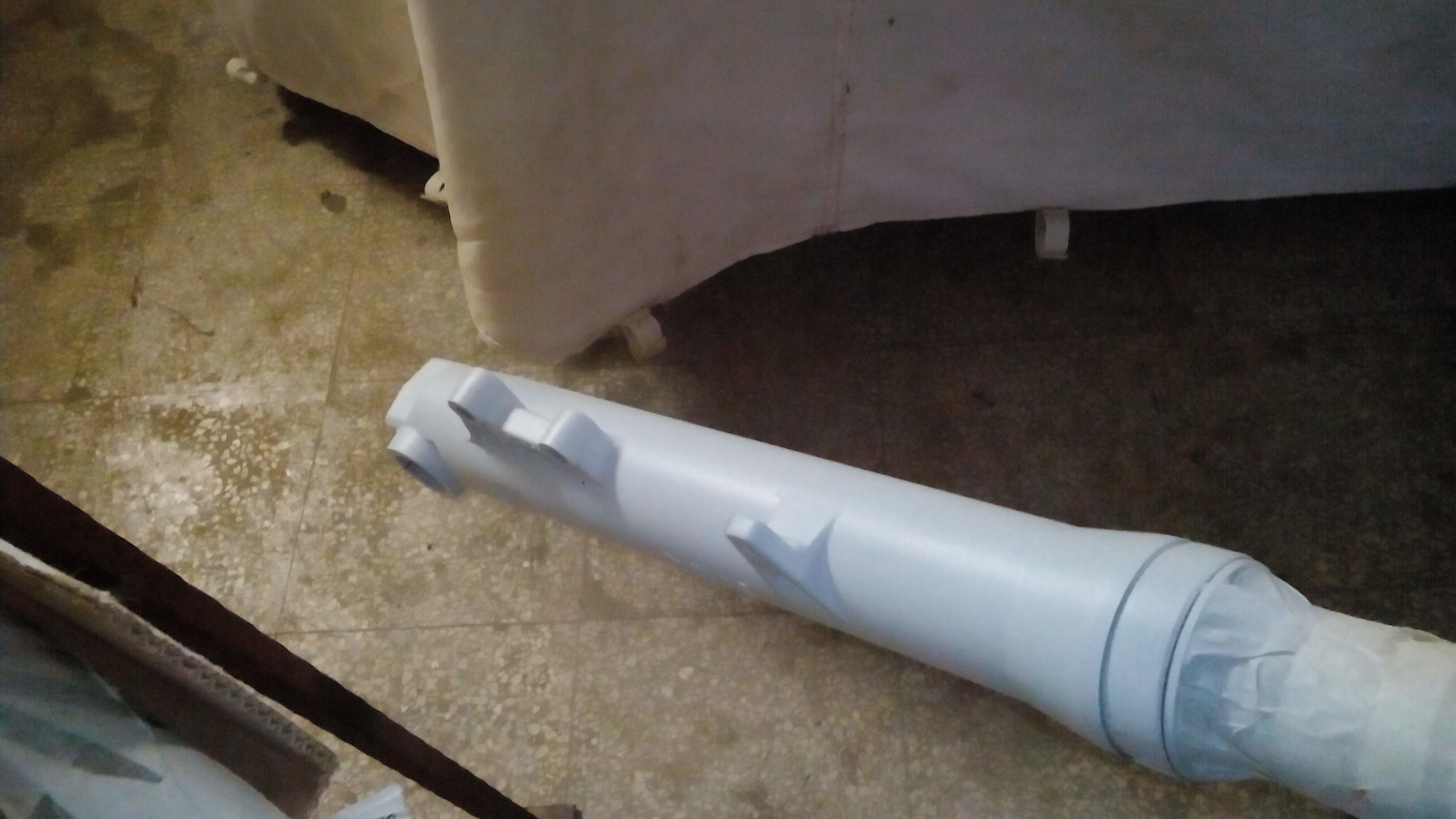

Che tipo di fondo hai usato per preparare i foderi?

OnlyVu ha scritto:Che tipo di fondo hai usato per preparare i foderi?
..... :impara: :impara: :impara: :impara:
Il fondo usato sui foderi dell forche ...è un fondo ideato per leghe leggere ...tra cui anche alluminio ...li si trova da Leroy merlin in bomboletta e costa una decina di euro...questo serve solo se gran parte della vernice precedente è stata rimossa ,come nel mio caso ... Altrimenti basta una leggera carteggiata ... E poi prima mano a puntinare non a coprire ...lasciare asciugare e via di seconda mano a riempire ...lasciare asciugare ...ed infine ultima a coprire ma tutte date molto molto leggere ... Il velo di vernice deve essere fine e quindi meno soggetto a rotture :)

Bel lavoro! Occhio agli steli forcella - in foto sembrano esposti e rischiano di prendersi la nebbia di spruzzo. Vabbè che quella moto ne ha viste sicuramente di peggiori, però già che ci sei... :sorrisino:
