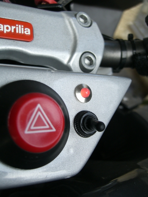

Allora vi spiego la situazione! Come molti sanno, io ho una CN versione ABS, su cui da qualche mese ho montato il kit xenon. Dunque... questo kit xenon prende corrente direttamente con un filo dalla batteria, quindi viaggia su un impianto a sé stante! Siccome è da tempo che vorrei fare in modo di poter scegliere IO quando accendere o spengere i fari della moto... che ne dite se si mettesse un interruttore che va direttamente ad agire sull'impianto del kit?? So di persone che hanno messo su una CN come la mia il blocchetto di una CN 2001 facendo le opportune modifiche.... personalmente è troppo complicato.. pensavo magari che la mia soluzione fosse più semplice, no?
Quindi forza con le idee... mi servirebbe capire fino a che punto la cosa è fattibile, poi magari sapere i materiali che servono, che tipo di interruttore montare.... insomma io ho buttato l'idea... avete carta bianca! Io per queste cose sono una skiappa!!!!

io ho messo un semplicissimo interruttore sulla parte sinistra del cruscotto che va a cablare sul relais degli anabbaglianti.
L'interruttore è a leva con gommotto impermeabilizzante, il relais, si trova nel testone sul lato sinistro, insieme a quello degli abbaglianti, ma comunque contrassegnato nel supporto che lo contiene.
Lavoro semplicissimo, un paio di orette per chi come me rischia di saldarsi le dita al telaio con lo stagno fuso

Dato che hai i ballast diretti alla batteria per semplificare le cose,potresti mettere un interruttore come questo
Basta un piccolo foro e con un relè piloti il tutto.

Ciao , se vuoi puoi comandare le luci direttamente con un interruttore che eccita un relè , che esclude l'impianto elettrico originale della Caponord e si può utilizzare su tutte le Capo ABS anche senza kit xenon,, vedi disegno e accessoriD@rione ha scritto:Salve gente....!
Lamsp a tutti e grazie in anticipo achi vorrà dedicarmi un po' del suo tempo!
D.
Passiamo ai collegamenti elettrici:- apri il cruscotto, vi sono due relè che danno tensione alle lampadine dei fari sia abbagliante che anabbagliante,, il colore del filo che porta tensione per la accensione delle lampade è l'arancio /azzurro , va interrotto prima che arrivi ai relè e portato al contatto normalmente aperto del relè 12 volt, (contrassegnato 30 )l'altro capo del filo va portato al contatto del relè (contrassegnato 87 ). L'interruttore se non viene azionato non alimenta la bobina del relè con il positivo (contrassegnato 85 )e le luci non si possono accendere . ( il negativo va collegato al 86 )
L'interruttore lo metti sul cruscotto vicino all'interruttore ABS .Fissa il relè vicino ai due dei fari ed il gioco è fatto 8)

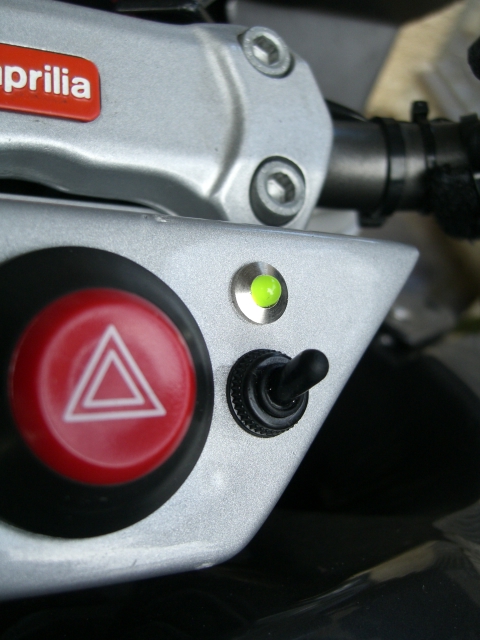

Quello che ha detto Giampaolo non fà una piega,ma se non sbaglio il tuo Kit Xeno prevede un relè,giusto?
Se si,potresti pilotare quello col pulsante
Se vuoi poi ci puoi mettere un led biluce per segnalarti l'attivazione.
