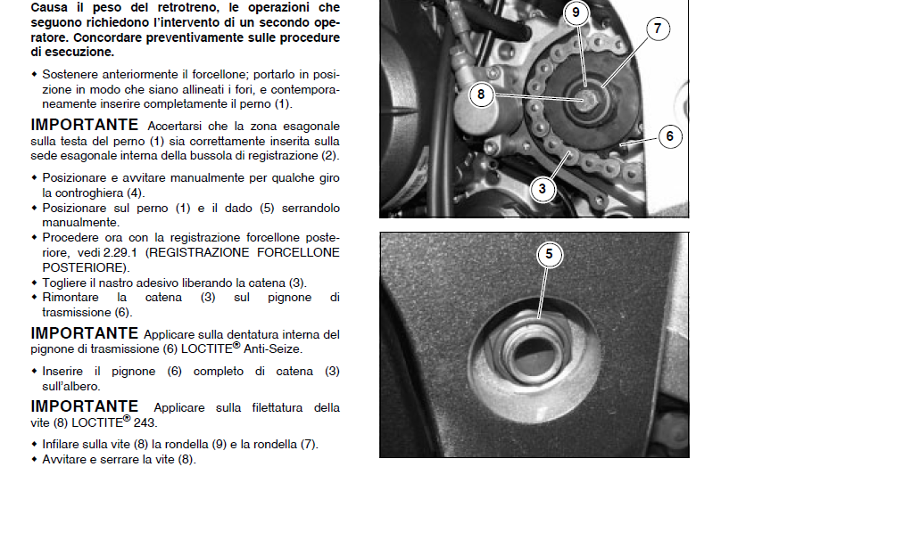

ciao a tutti mi potete aiutare in una cosa che per me sembra assurda?
vi spiego subito:
ieri mentre rientravo a casa con la mia CN del 2008 mi si blocca la ruota posteriore in curva :o :o :o :o per mia fortuna senza conseguenze.. scendo dalla moto, e vedo la catena lenta e bloccata nel carterino del pignone, nn dando la possibilità alla ruota post di girare..
riesco piano piano striscia dopo striscia a far arrivare la moto a casa..la metto in garage ed oggi sono riuscito a smontare il carter del pignone e mi sono reso conto ke il pignone era fuori dalla propria sede,.....
come mai è potuto succedere una cosa del genere?
nn c'e nessun bullone ke blocca il pignone, qualke coppiglia??????
danni nn credo ke ce ne siano ma prima di rimontare tutto volevo kiedervi aiuto se manca qualkosa, e se il pignone sia possibile che resti metà vuoto, nel senso ke il perno dentato dove si blocca il pignone nn arriva fino alla fine...

Ti sei perso il bullone di bloccaggio del pignone, ed insieme anche le rondelle di battua....
Come puo succedere??
serrato male e probabilmente senza l'uso de LOCITE ......

il bullone del pignone va montato con le rondelle corrette, applicando il frenafiletti e serrando a 5kg.
Se si è allentato significa che molto probabilmente chi lo ha montato non si è attenuto alla (semplice) procedura.

grazie a fiore ho il perno per rimontare il pignone....
:salta: :salta: :salta: :salta: :salta: :salta: :salta: :salta: :salta: :salta: :salta: :salta: :salta: :salta:
ora mi metto all'opera per montare il tutto.. anche se nn so kome rimontare la catena ora inizio a smontare e vediamooooooo :salta: :salta: :salta: :salta: :salta: :salta: :salta: :salta:
