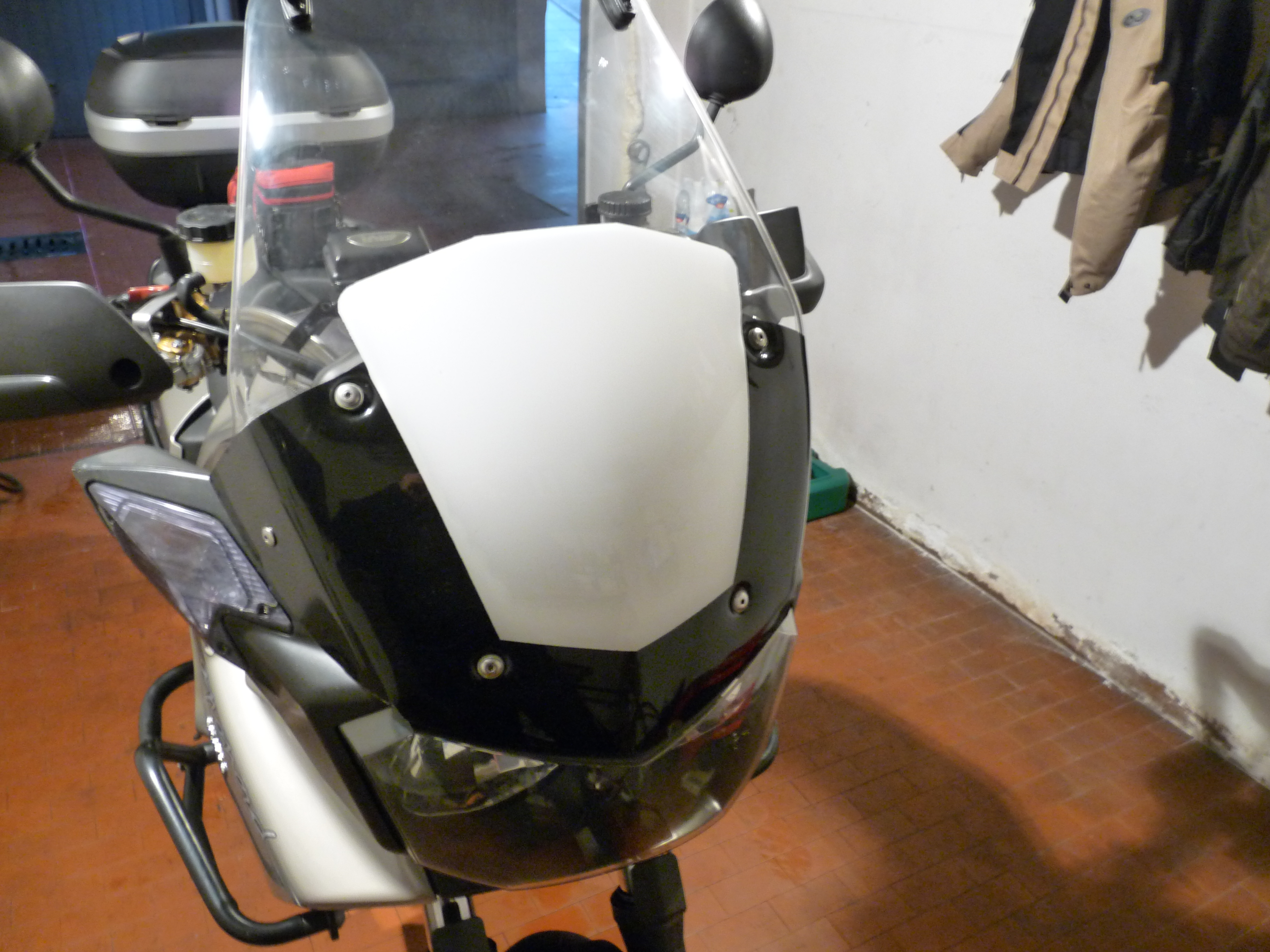

Come dice il titolo;ho dovuto trovare un'alternativa per passare le serate,visto che ormai ho appeso le scarpe al chiodo da più di un'anno... :cry: :cry: e, la De filippi e Wolker texas ranger non li sopporto...... ho fatto a pezzi la moto :roll: :roll: :roll:
Ecco la lista dei lavori \ modifiche eseguite:
sostituzione cuscinetti ruota anteriore+ parapolvere
sostituzione attacchi bassa pressione con quelli in metallo (RS components )
sostituzione olio forcella + conitek self made (grazie Giorgio)
sostituzione perni leverismo mono , cuscinetti e parapolvere
sostituzione biellette (le ho fatte 101mm 8) )

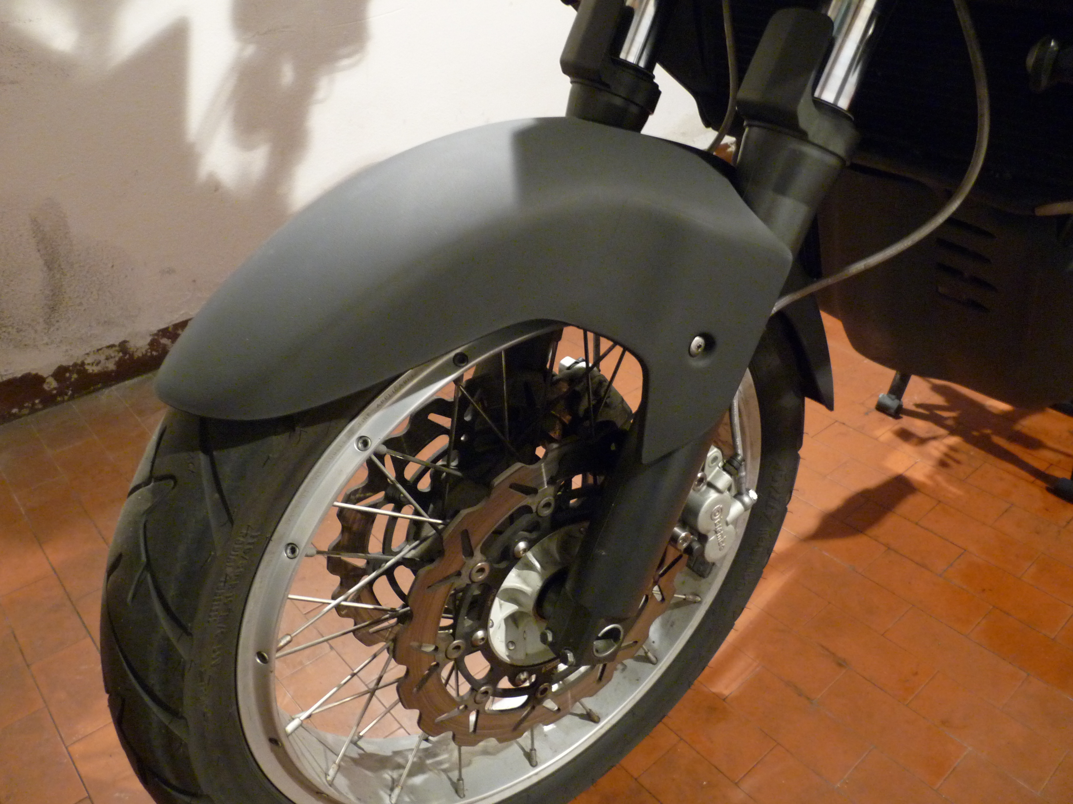

riverniciatura parafango anteriore nero opaco
riverniciatura cupolino givi
montaggio x creen

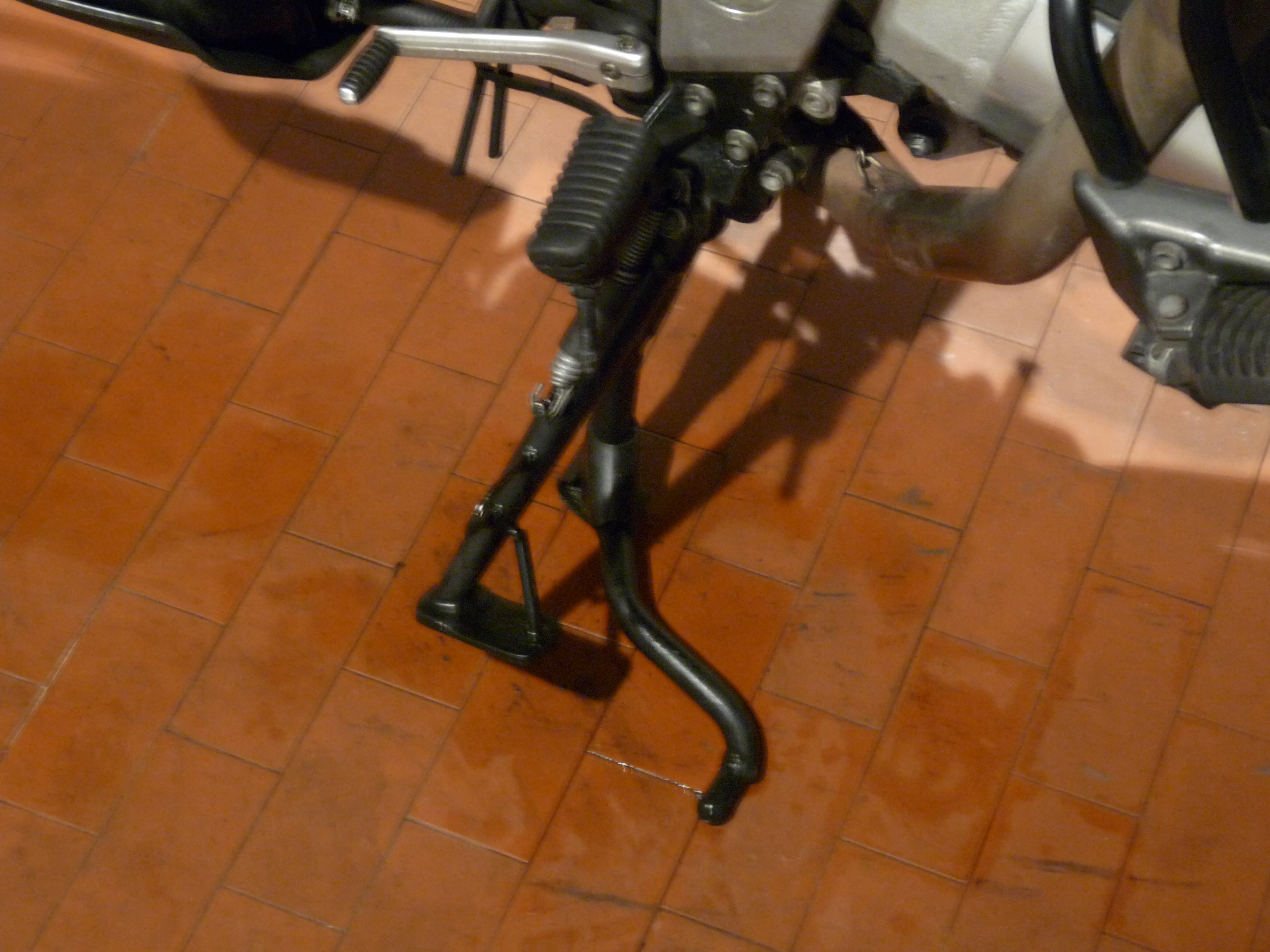

modifica cavalletto laterale.

Elbano, mica ti facevo così smanettone!! :wink:
Bella serie di lavori. :salta:
Unica cosa che non quoto e' il "taccone" bianco sul cupolino. Cioe', ora ci vuole il numero sopra, non lasciarlo cosi'. :D :D :D

Ti posso capire...Ma tutto nero non mi andava; e il risultato estetico non mi dispiace 8)
Per quanto riguarda il numero; io ho giocato 27 anni a pallavolo, sempre con il 3......Ma chi altro in Aprilia aveva questo numero????Non ricordo....
Bianco è ok per adesso;fino a quando trovo qualcosa da metterci che mi garba 8) 8) 8)

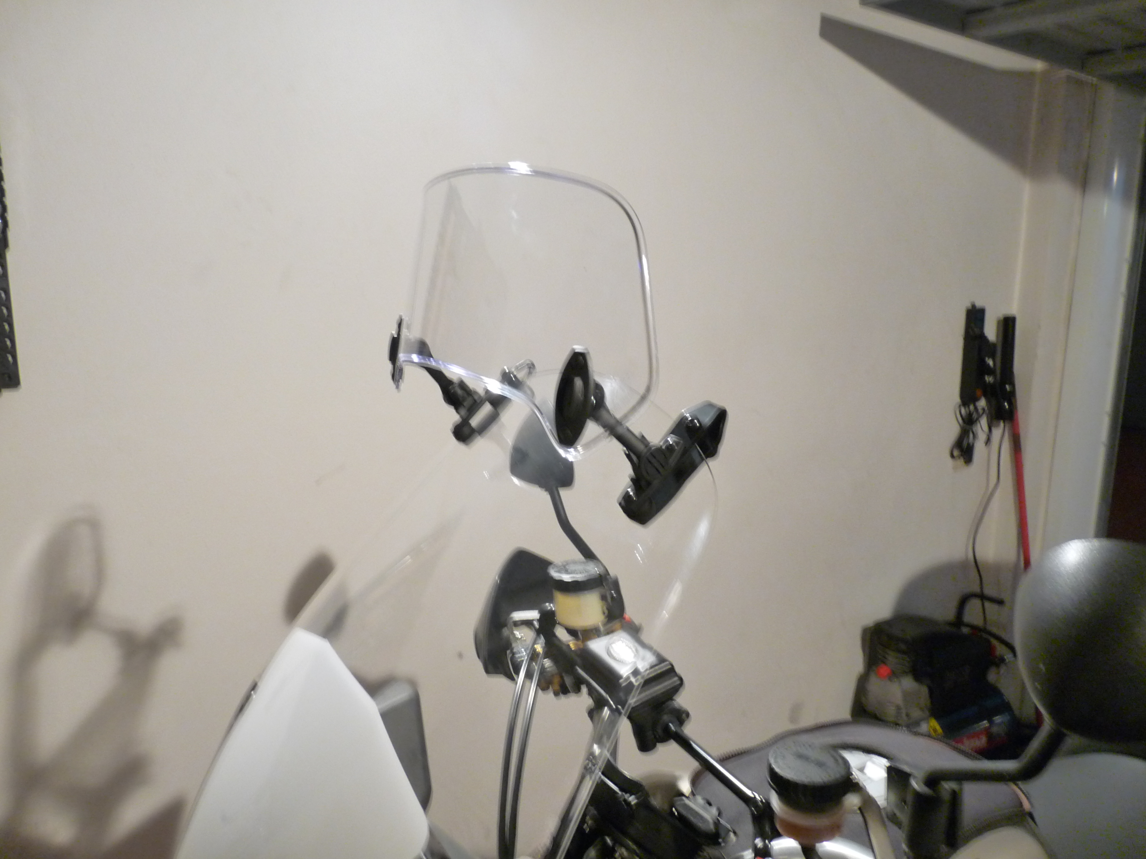

L'Xcreen si mette senza forare? :wink:
ELBANO
Messaggi: 1111
Re: questo lungo inverno...
Messaggio da ELBANO »
L'x creen,nudo e crudo si monta forando il cupolino(ti danno una maschera di foratura); ma ,come optonal puoi avere le "pinze" come quelle che ho montato io, che si fissano senza forare.
Queste ti permettono di trovare l'altezza e l'angolo ottimale e, se vuoi in seguito ,di forare definitivamente.

ELBANO ha scritto:L'x creen,nudo e crudo si monta forando il cupolino(ti danno una maschera di foratura); ma ,come optonal puoi avere le "pinze" come quelle che ho montato io, che si fissano senza forare.
Elbano
Quindi le pinze sono una soluzione provvisoria... :roll:
Costo dell'accrocco? :wink:

93 euro l'x creen ; + 17 le pinze. (Bricomoto)
spedizione gratuita

Bel lavoro, prendo spunto dal tuo cavalletto centrale per modificare anche il mio.

bat21rsv ha scritto:per verniciare il parafango che trattamento gli hai fatto ?
Come quasi tutte le plastiche della capo, anche il parafango è in PP (polipropilene ); prima di verniciarlo,devi lavarlo bene con sapone neutro e passare una paglietta (tipo scotch brite 3M ); poi bisogna dare un fondo per la plastica e in fine tinteggiarlo.
