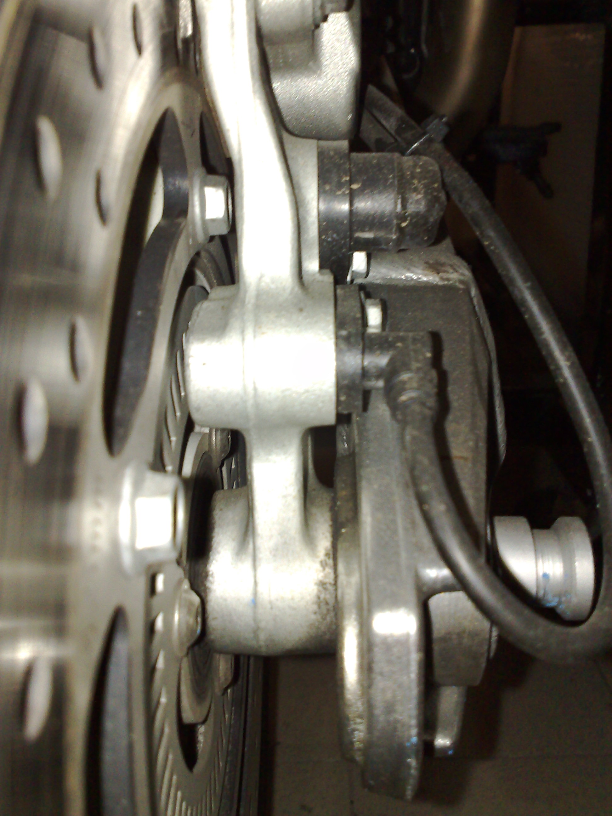

Ciao ragazzi,
ho montato il trittico a margherita, ma il disco posteriore mi sta dando dei bei problemi.
Nel riassemblare il tutto e serrare il perno centrale come richiesto dal manuale (90nm) i bulloni che tengono il disco battono nel supporto della pinza e la ruota non gira.
Ho confrontato i due dischi e mi sembrano uguali di spessore nel punto dove vengono avvitati i bulloni, ma evidentemente non deve essere così per pochissimo, infatti se serro meno il perno centrale non sbattono più, quindi si tratta credo di un mezzo millimetro.
Ovviamente la soluzione di stringere meno il dado centrale non la voglio applicare... :o
Ho cercato ma non ho trovato nel forum nessuno che ha avuto lo stesso problema.
Avrei bisogno di consigli, è normale che succeda?
Posso risolvere mettendo una rondella che mi faccia da spessore?
Esistono bulloni con la testa più bassa che non sbattano?
Quale soluzione sarà meglio adottare?

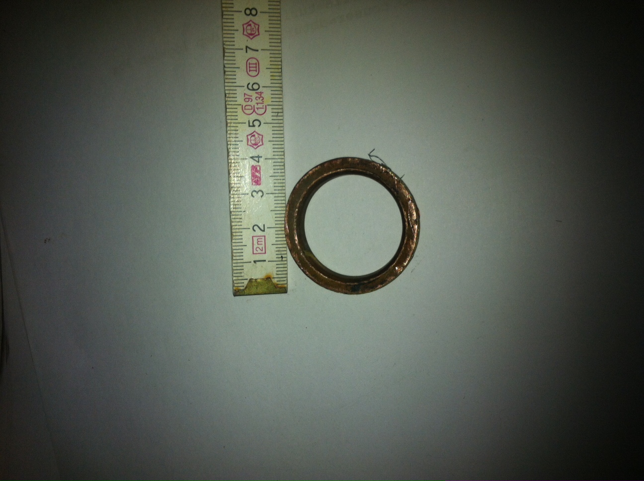

Tra le mie vit/vitine/ecc.ecc ho trovato questo in immagine sotto, sembra ottonato, ma mi sembra veramente troppo grande per il diametro del perno, ci largheggia. :( :help:
Dario mi sa che ti tocca.

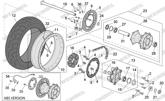

Guardando bene l'esploso i distanziali in realtà sono tre il N°16,il N°24 e il N°25.
Il 16 va tra corona e mozzo che se non hai smontato non serve ricontrollarlo il 25 va montato sulla parte sinistra del perno (dovrebbe essere il più grosso) e infine il 24 che sembrerebbe mancare a te va sulla parte destra del perno vicino al disco freno e deve avere lo stesso diametro del perno.
Ti consiglio di ripercorrere tutta l'operazione di montaggio e smontaggio con cura poichè la mancanza di uno di questi componenti pùo causare un centraggio errato del cerchio posteriore col rischio di rovinare anche catena e corona.
Prova a ricontrollare (magari per terra) dove hai lavorato perchè a volte capita che quando smonti le ruote i distanziali restano attaccati ai cerchi per poi cadere in seguito.
P.S. Leggendo il manuale officina non viene menzionato questo famigerato distanziale si parla solo di quello sulla corona e di quello destro.

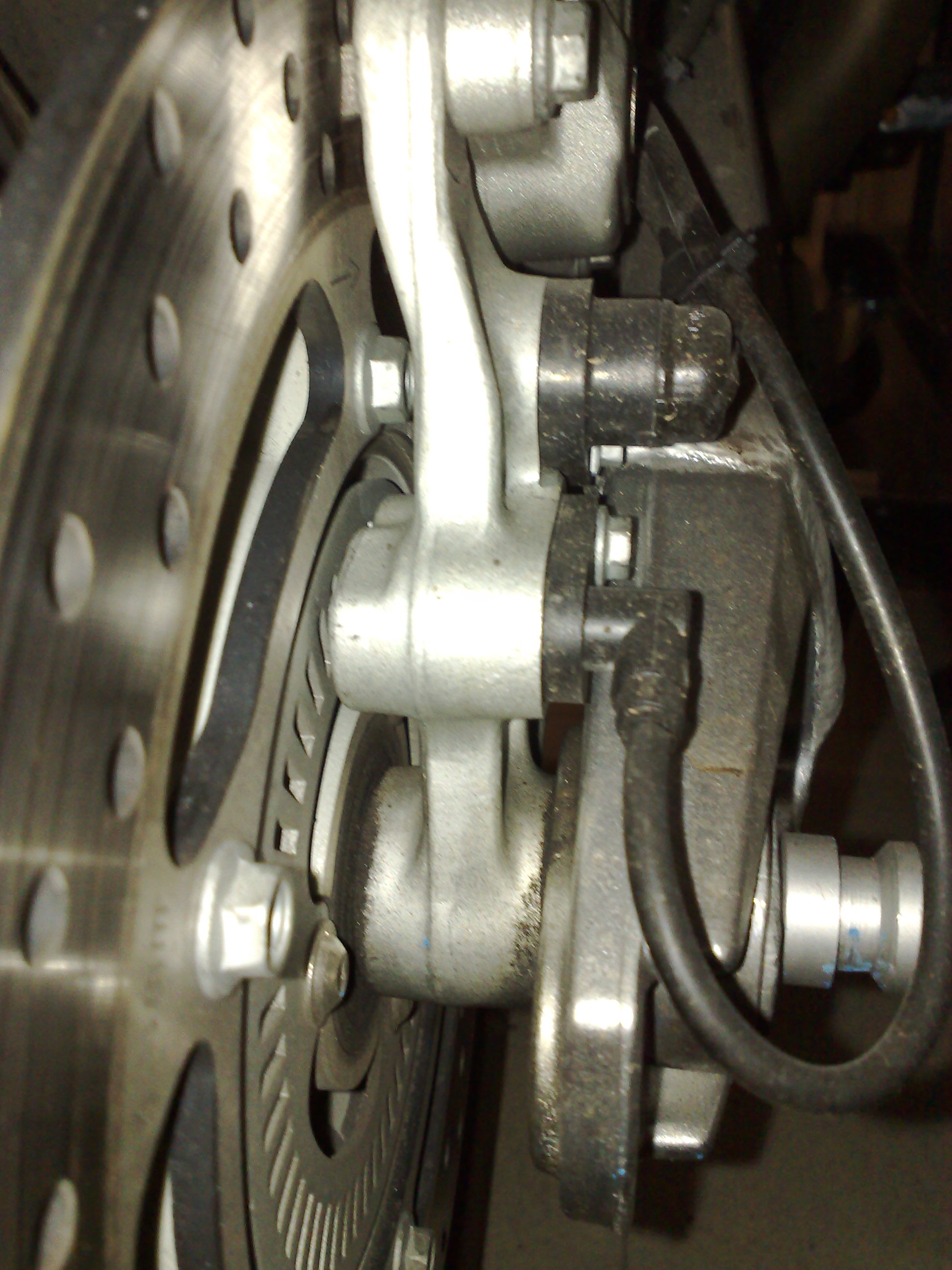

Non ricordando a memoria sono andato in garage a controllare.La mia è modello ABS e il distanziale a destra non c'è :o :o :o :o :o
A fare da distanziale c'è il supporto pinza posteriore.
Le viti di fissaggio del disco posteriore non toccano il supporto pinza post. per un millimetro :o :o :o :o
A questo punto se qualcun'altro volesse cortesemente controllare (nel mio caso modello ABS) farebbe cosa graditissima.
