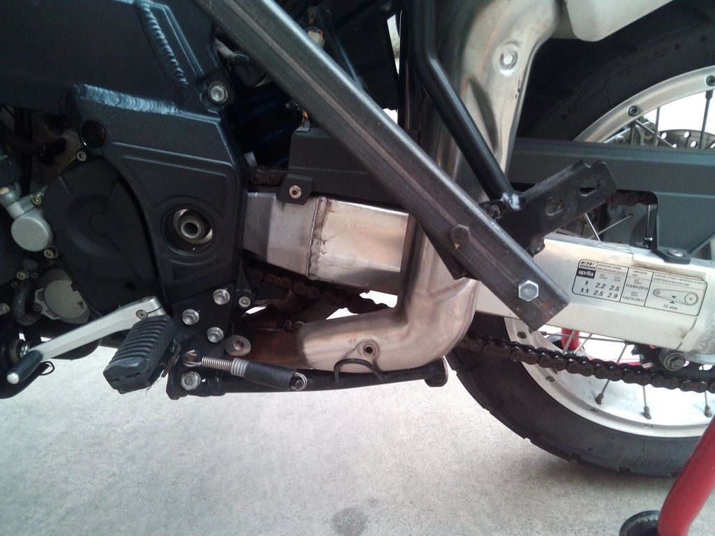

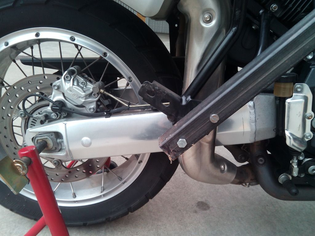

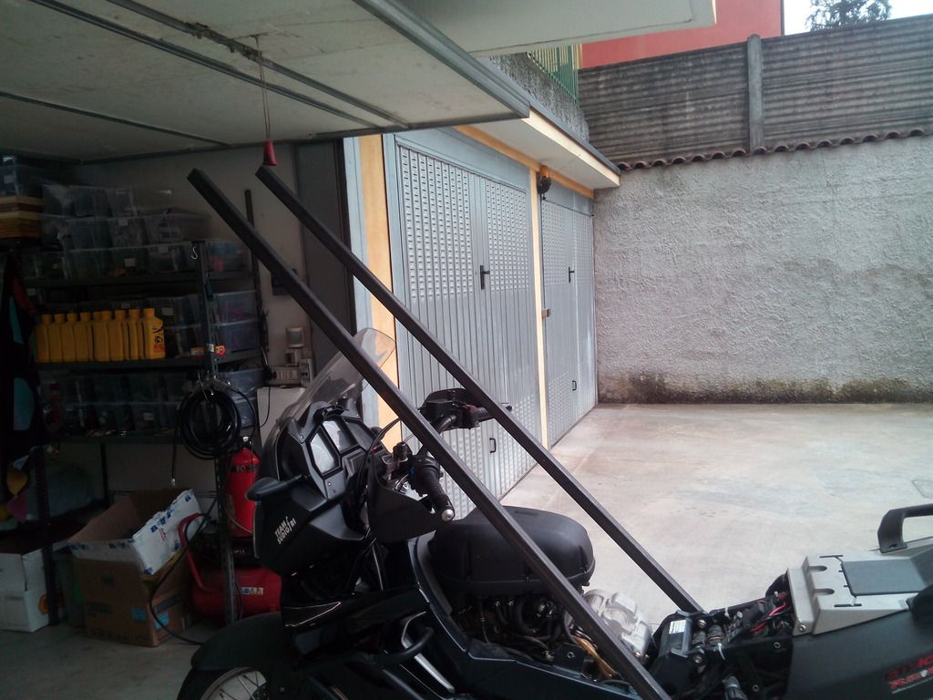

Se per una caduta anche da fermo , si potrebbe piegare il supporto delle pedane passeggero , e non è facile raddrizzare il supporto :grrr:
Oggi un mio amico mi ha portato la sua capo con questo problema........i supporti , sia destro che sinistro erano talmente piegati da toccare i collettori della marmitta !!!!! ( Causa cadute da fermo in ambe due i lati ) :grr:
Per sistemare il tutto , dovete fornirvi di due scatolati in ferro 40 x 40 mm lunghi 250 cm
Costo dell'operazione 10 euro !!!
Eseguire due fori a 60 mm con punta da 8 mm
Procurare 4 bulloni lunghi 60 mm e 4 dadi da 8 mm
Togliere le due pedane posteriori
Togliere i due specchietti dal manubrio ( disturbano )
Fissare i due scatolati ai fori del telaietto dove vi erano le pedane
Stringere gli estremi alti dei due scatolati sino al raddrizzamento sei supporti pedane
scatolati forati....e bulloni per il fissaggio
lato destro....
lato sinistro
Pronto alla pressione in alto con sforzo davvero minimo...
:doppiok: :doppiok: :doppiok:
Ora posso montare i telaietti delle borse laterali........ prima era quasi impossibile !!!!!
