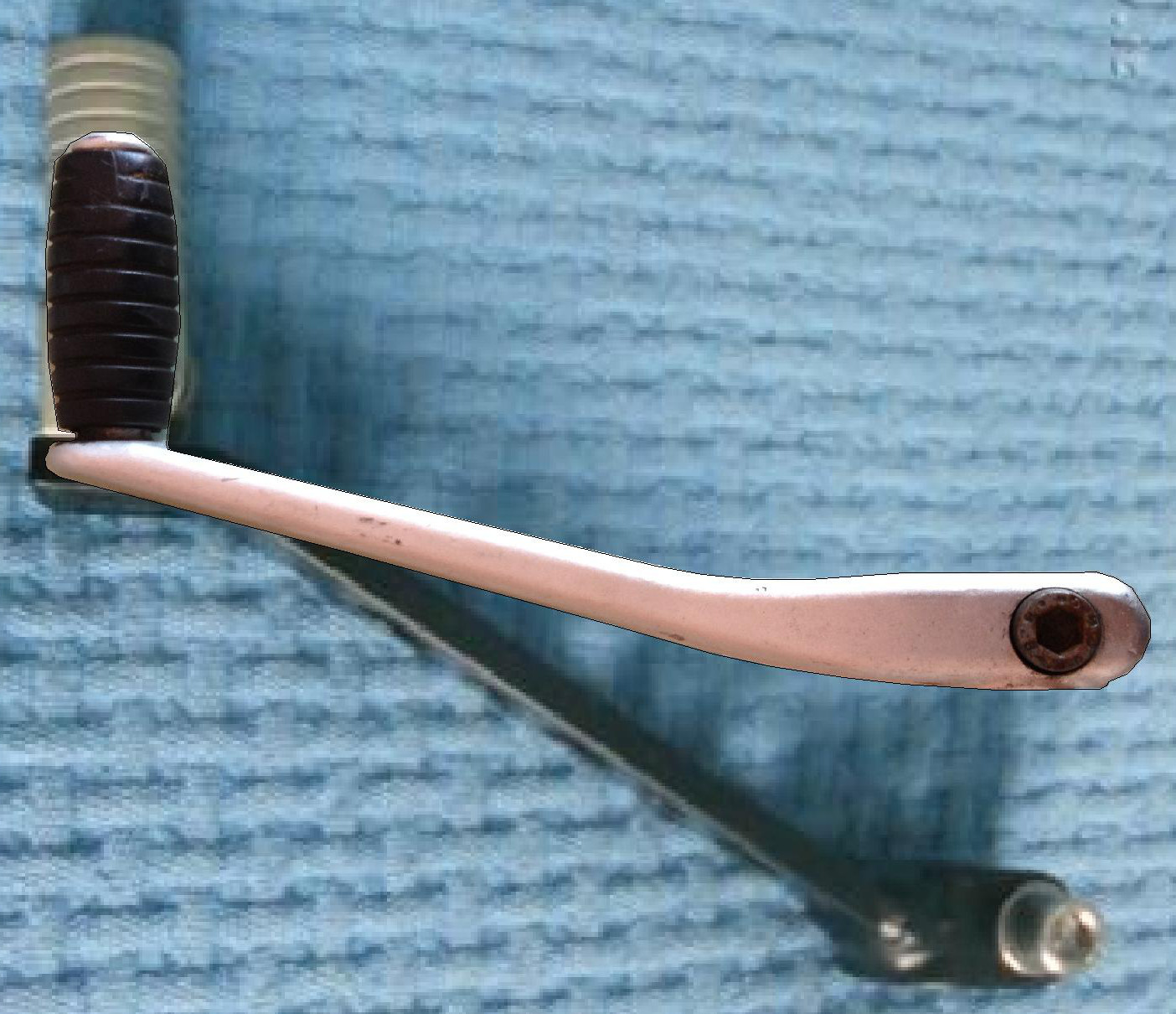

piccolo aggiornamento sulla compatibilità...
direi proprio che è un NO!
ho fatto una sofrapposizione fra la leva dichiarata compatibile con: Honda Africa Twin RD07, Honda TransAlp XL600V, Honda TransAlp XL650V, Kawasaki KLV, Aprilia Capo Nord, Yamaha XT, Suzuki V-Strom DL
in questo annuncio:
http://www.subito.it/vi/60207853.htm#
(il tipo si è anche sf...ato perché ha detto che gli fanno tutti la stessa domanda :nonsò: )
e questo è quello che viene fuori:

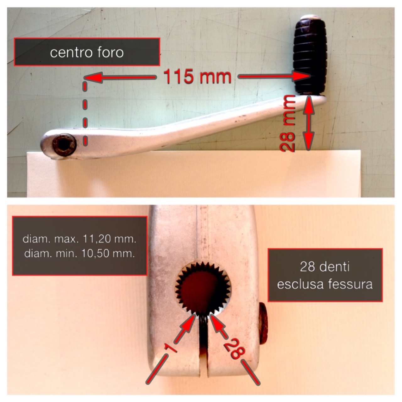

per chi volesse cmq ho fatto una misurazione approfondita per la leva:
se trovo prodotti compatibili vi informo :ok:

Lo avevo già scritto che non erano compatibili visto che ho un Africa in garage!

si lo avevo letto ma il venditore insisteva di aver letto sulla scatola che era compatibile anche con la capo quindi per scrupolo ho voluto verificare...
e sinceramente me lo stavo sentendo arrivare da dietro :ridi:
