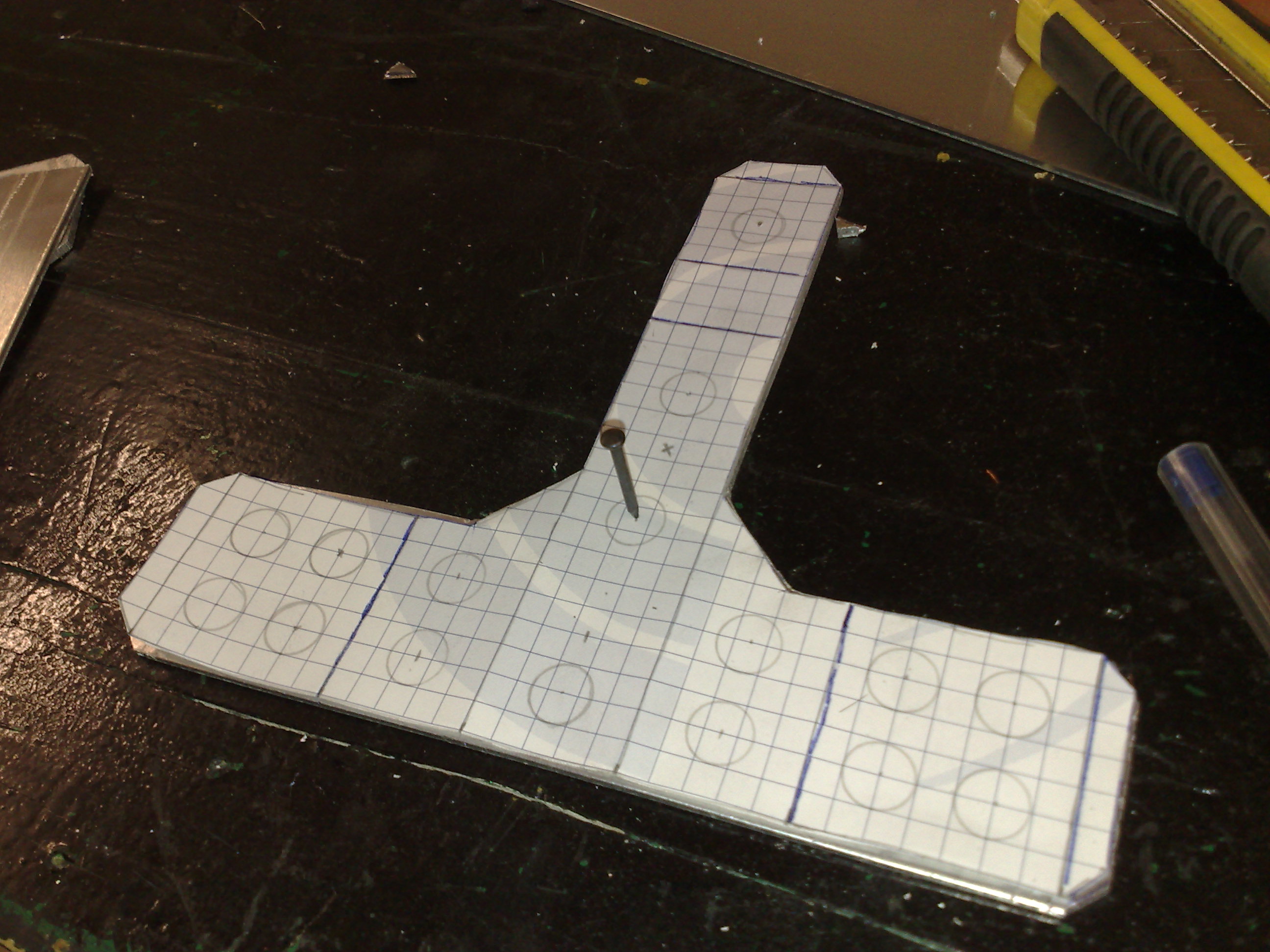

PUNTATA DUE

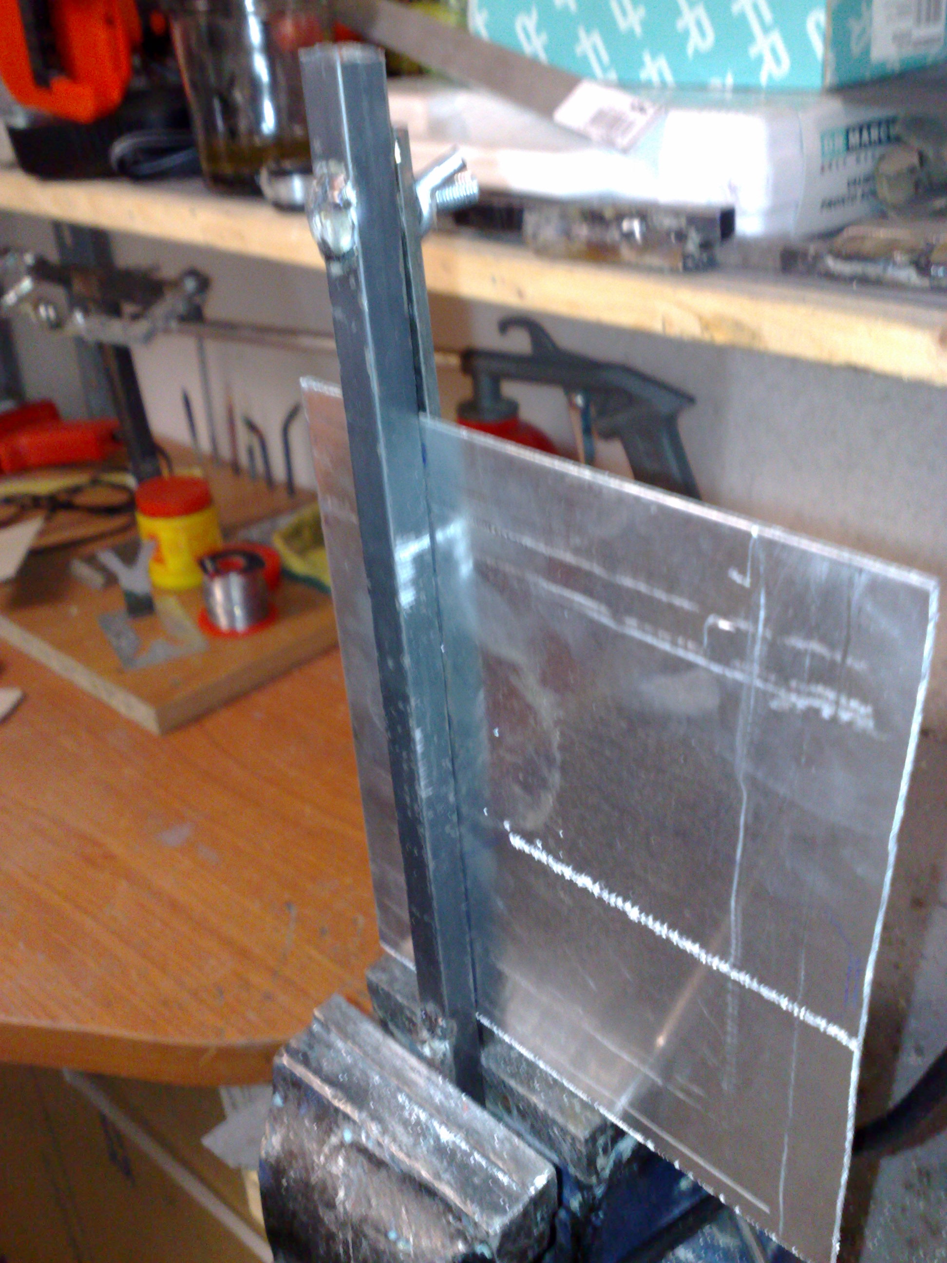

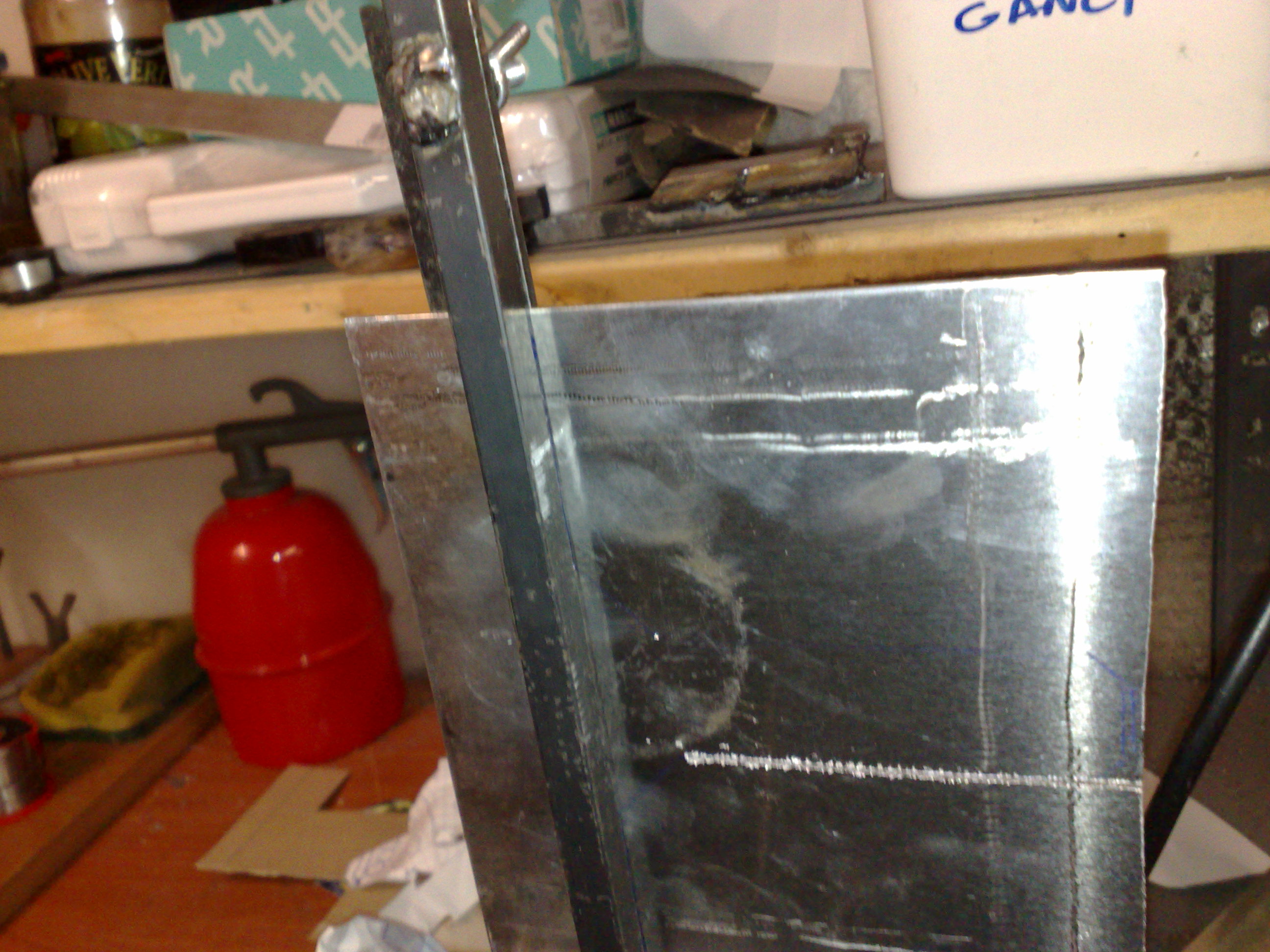

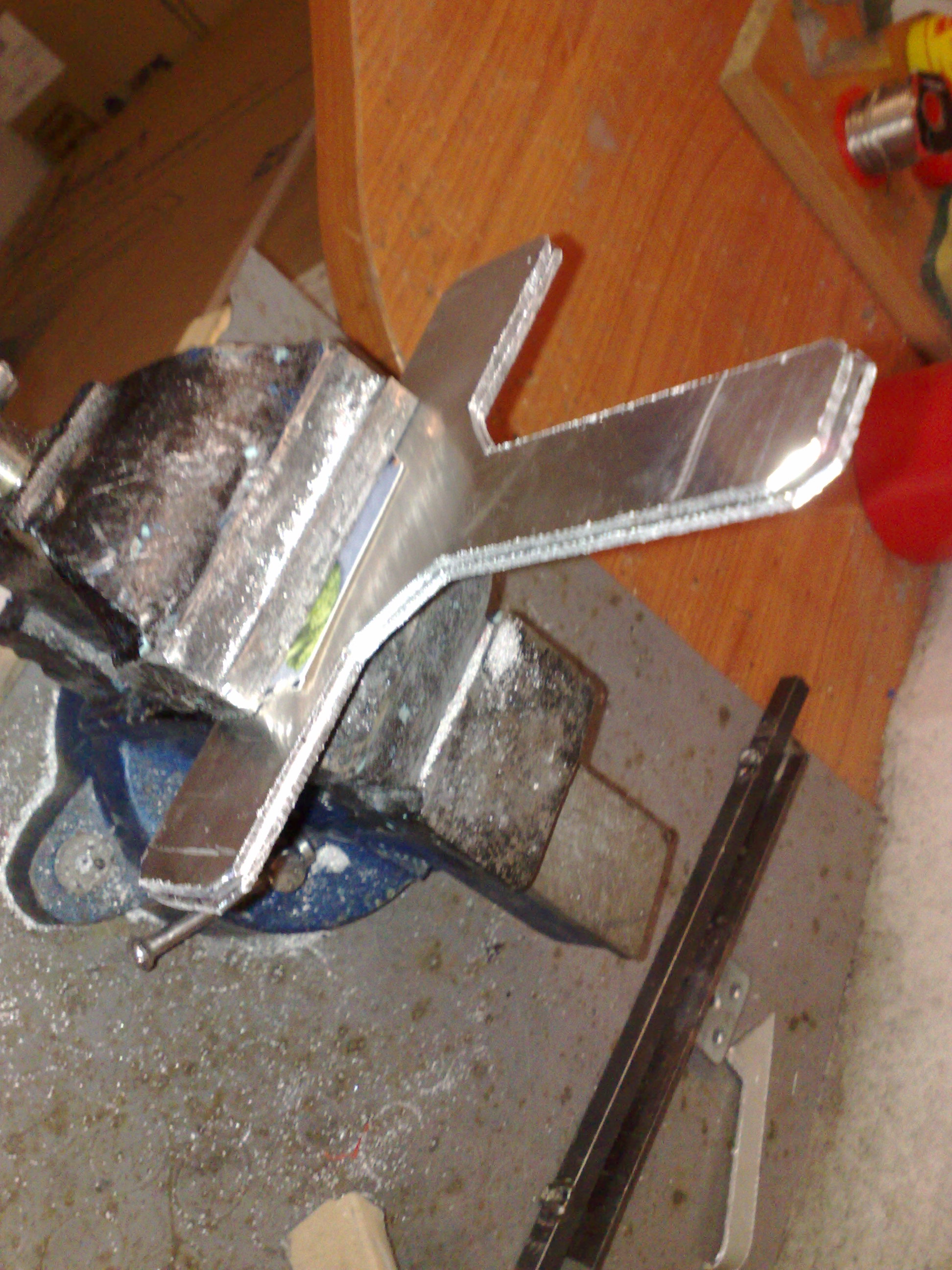

Dopo aver passato il disegno sul foglio si passa al taglio da fare con seghetto alternativo o seghetto a mano.
Essendo pezzi piccoli ho preferito usare quello a mano:

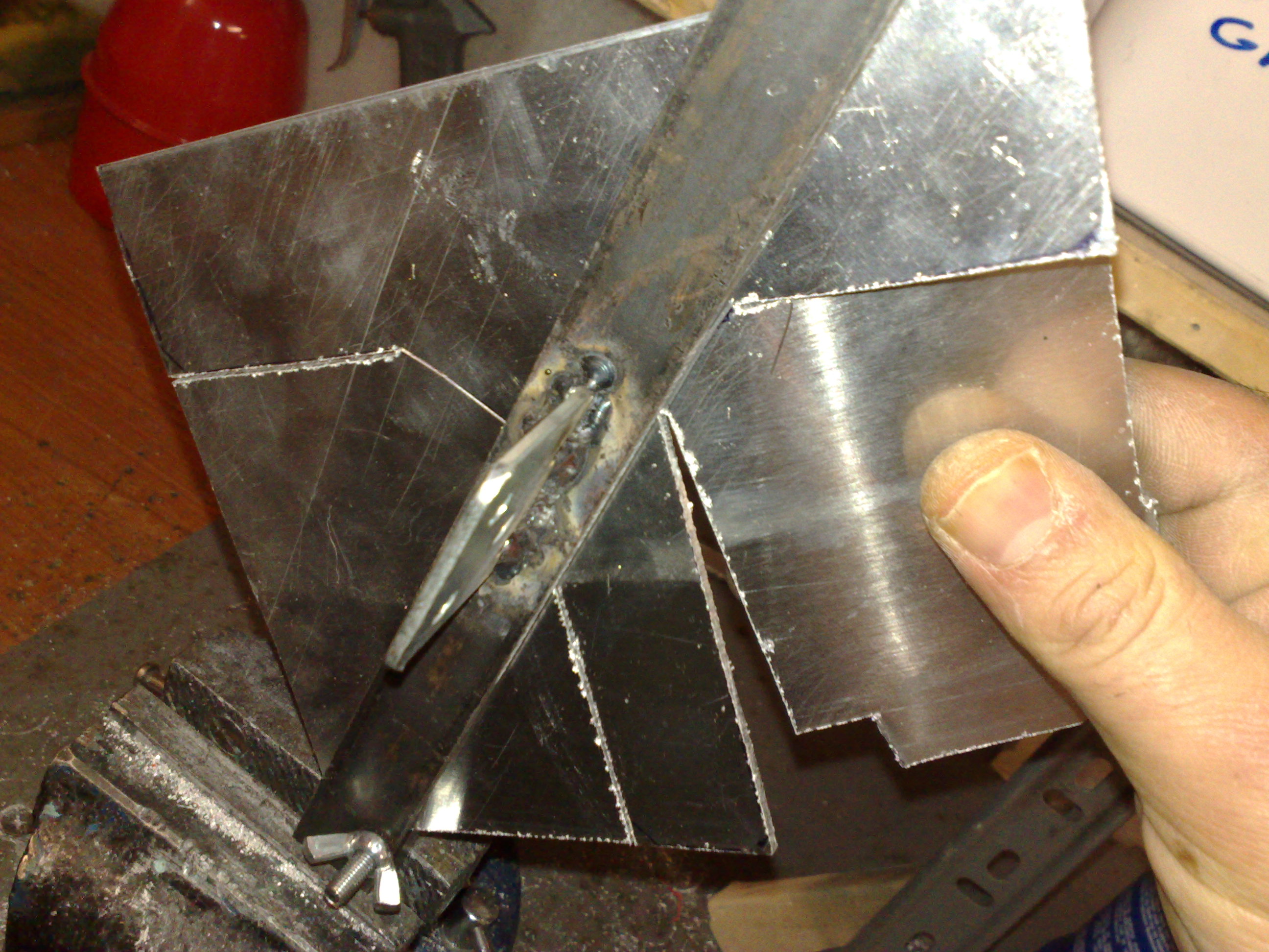

Ho usato la piegatrice autocostruita da linea guida.

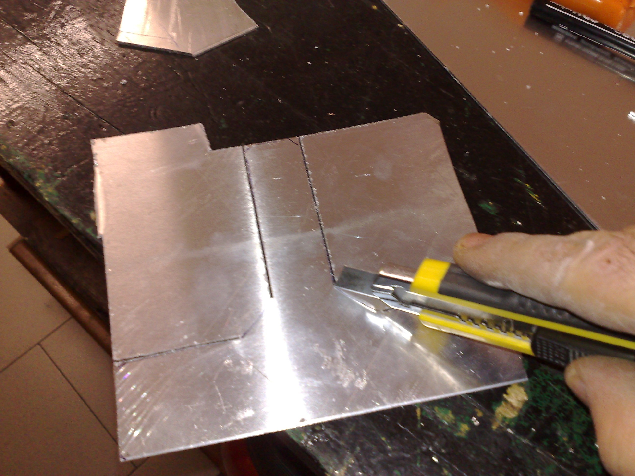

Poi si passa ai tagli laterali:
essendo piccoli da fare ho inciso col taglierino la linea
poi muovendo la lastra avanti e indietro si taglia perfettamente
Adesso abbiamo ottenuto i pezzi.
Li uniamo e andiamo a limarli insieme in modo da ottenere due pezzi perfettamente identici:
FATTO?

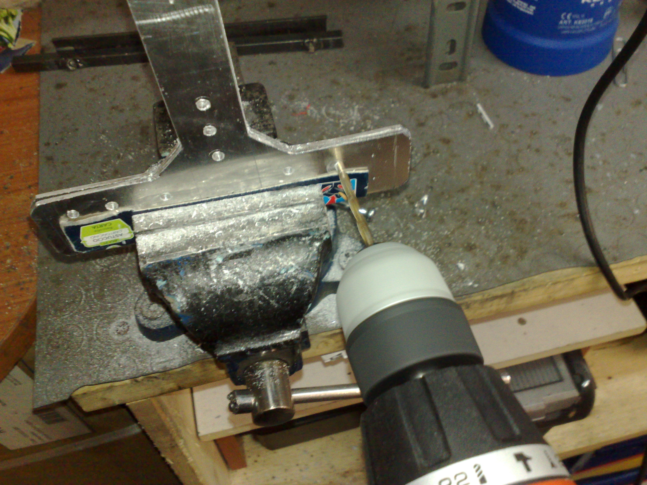

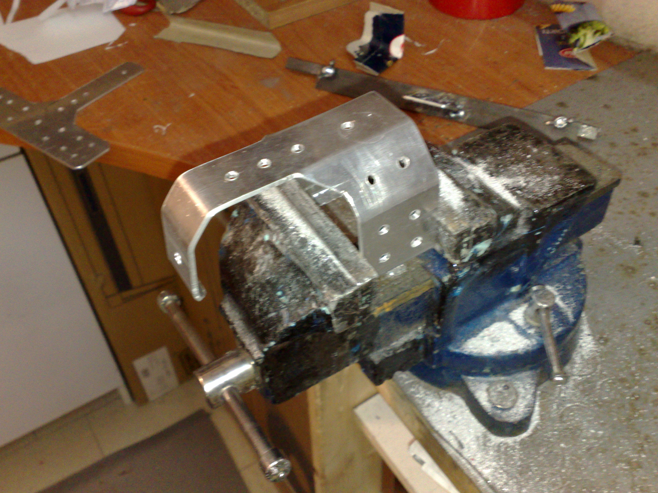

A questo punto si rimette la maschera di carta sui pezzi e con un chiodino o uno scalpellino piccolo a punta si segnano i centri dei buchi che foreremo subito con la punta da 4mm e le linee di piegatura che sul disegno sono rosse.
Basta ricalcare sulla carta che sull'alluminio tanto resta un leggero segno.
I puntini verdi sul disegno corrispondono ai buchi per le viti di fissaggio (uno da 5mm e uno da 6mm)
Adesso si praticano i fori con la punta piccola prima di piegare i pezzi che poi si allargano dopo la piegatura.Sconsiglio di allargare prima i fori altrimenti la piegatura verrà male in quanto l'alluminio tenderà a piegarsi maggiormente in corrispondenza del foro.
FATTO?............mi è venuta la Mucciaccia-mania :giullare: :giullare:

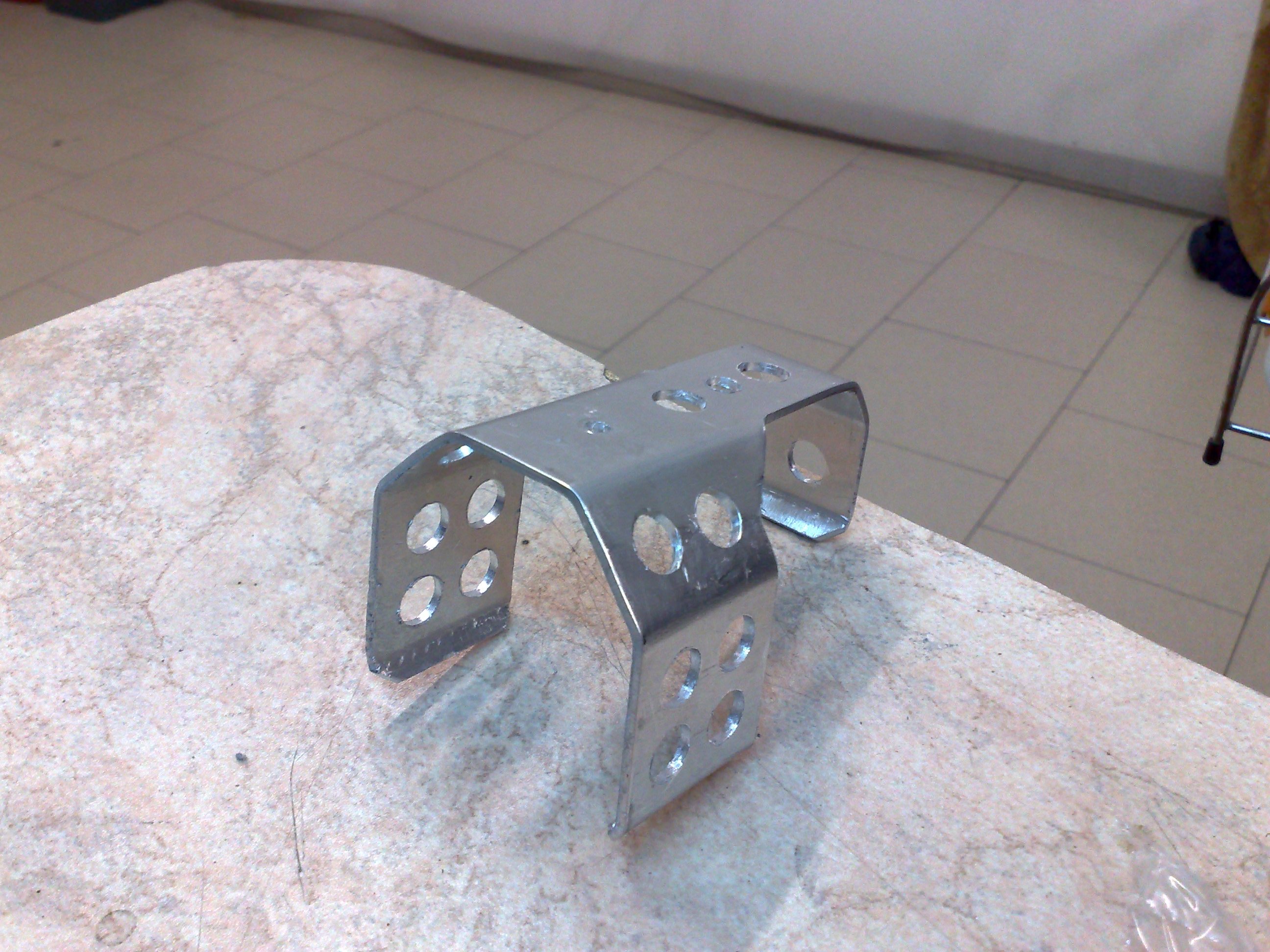

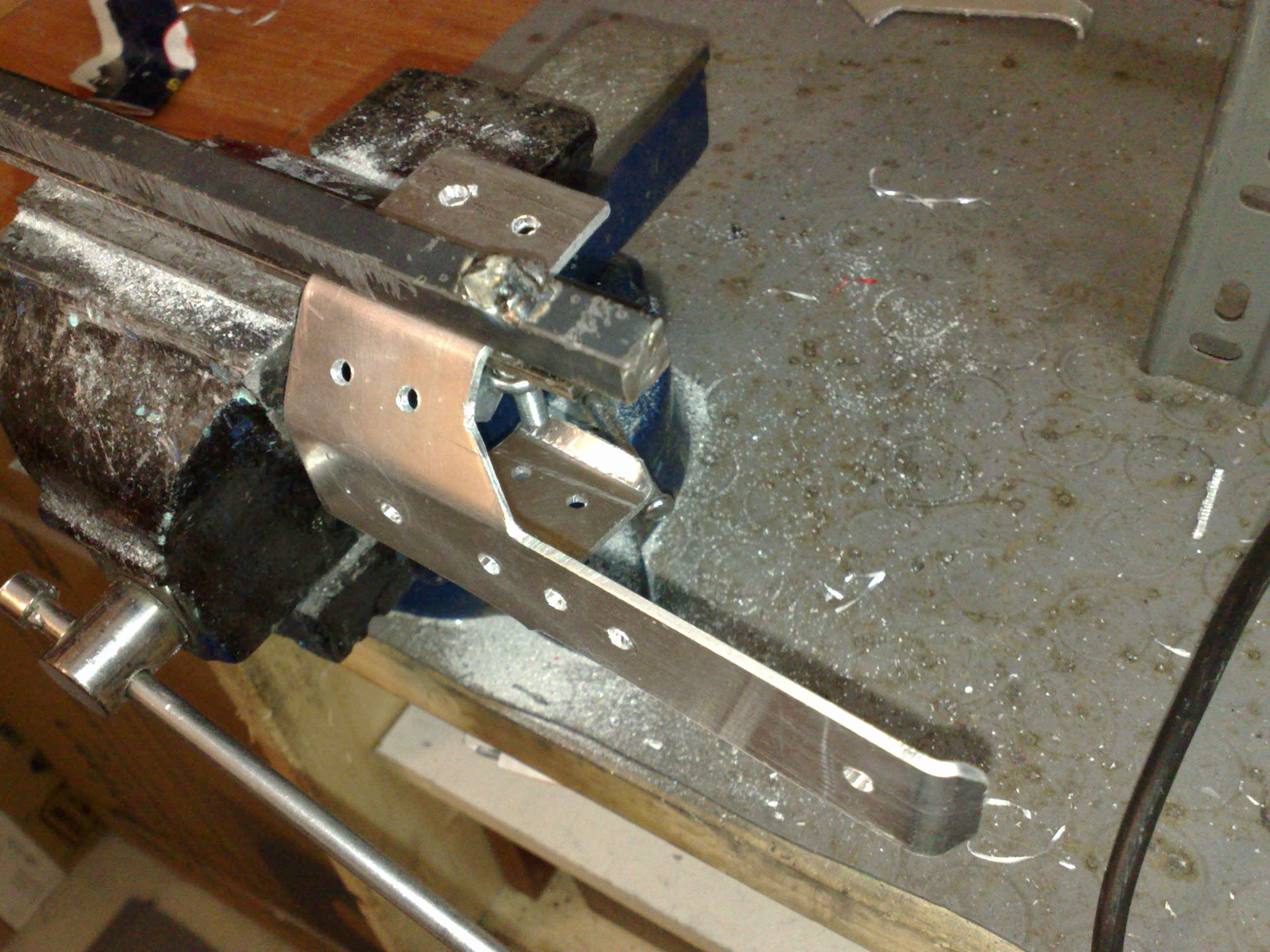

adesso si passa alla piegatura con l'ausilio della morsa o di morsetti:

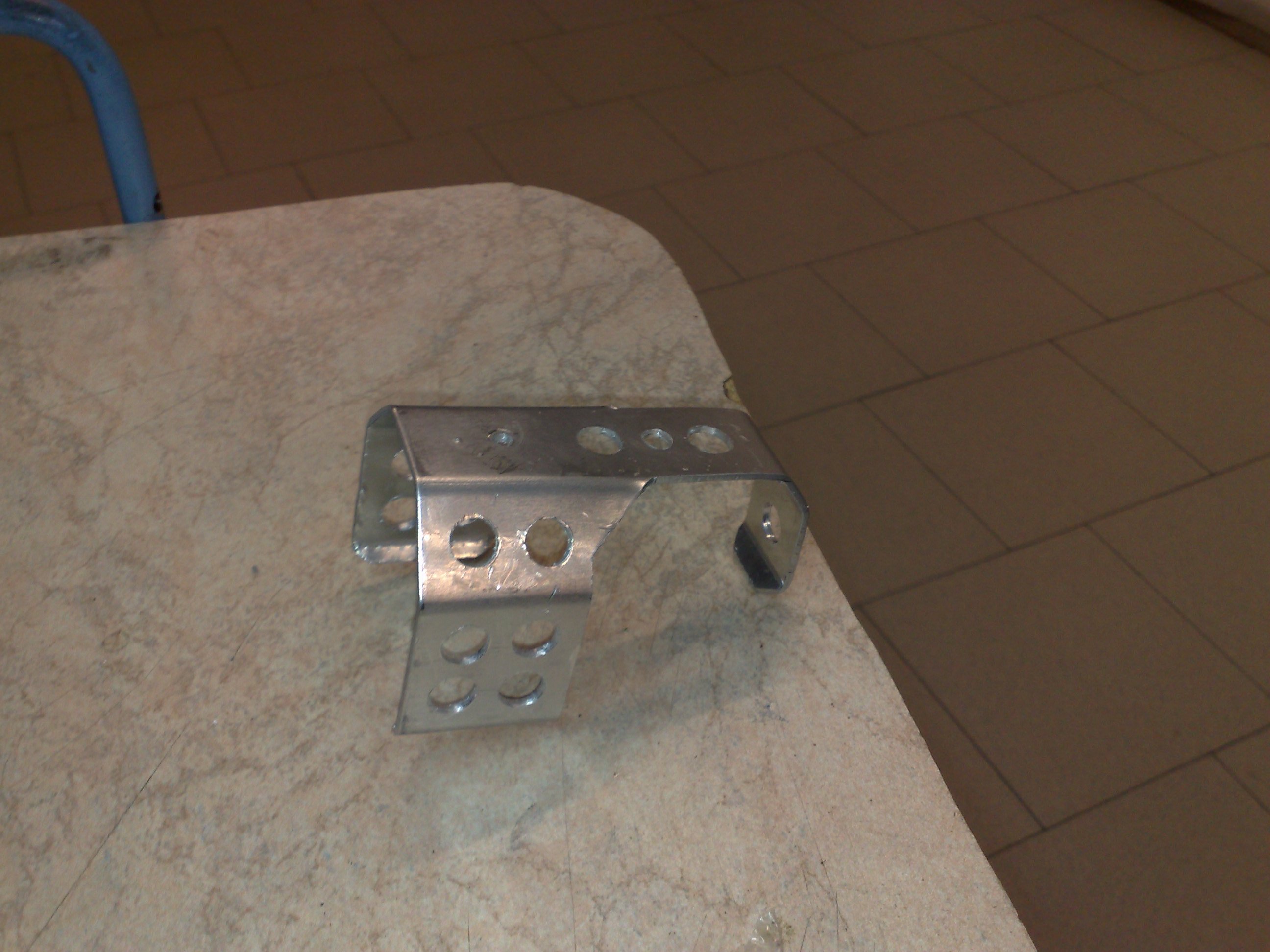

Una volta piegati i pezzi si passa all'allargamento dei buchi con le punte prima da 6mm poi da 8mm ed infine da 10 mm
FATTO?
Adesso si ottengono i pezzi finiti

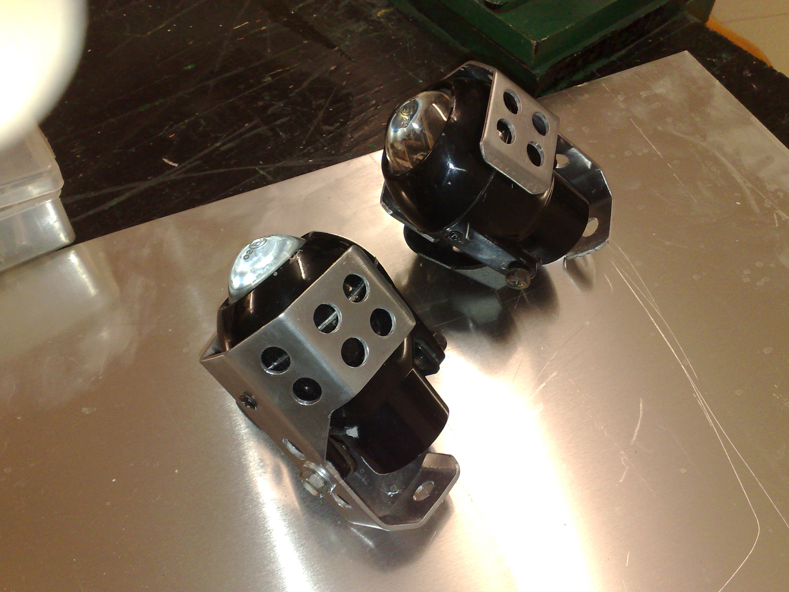

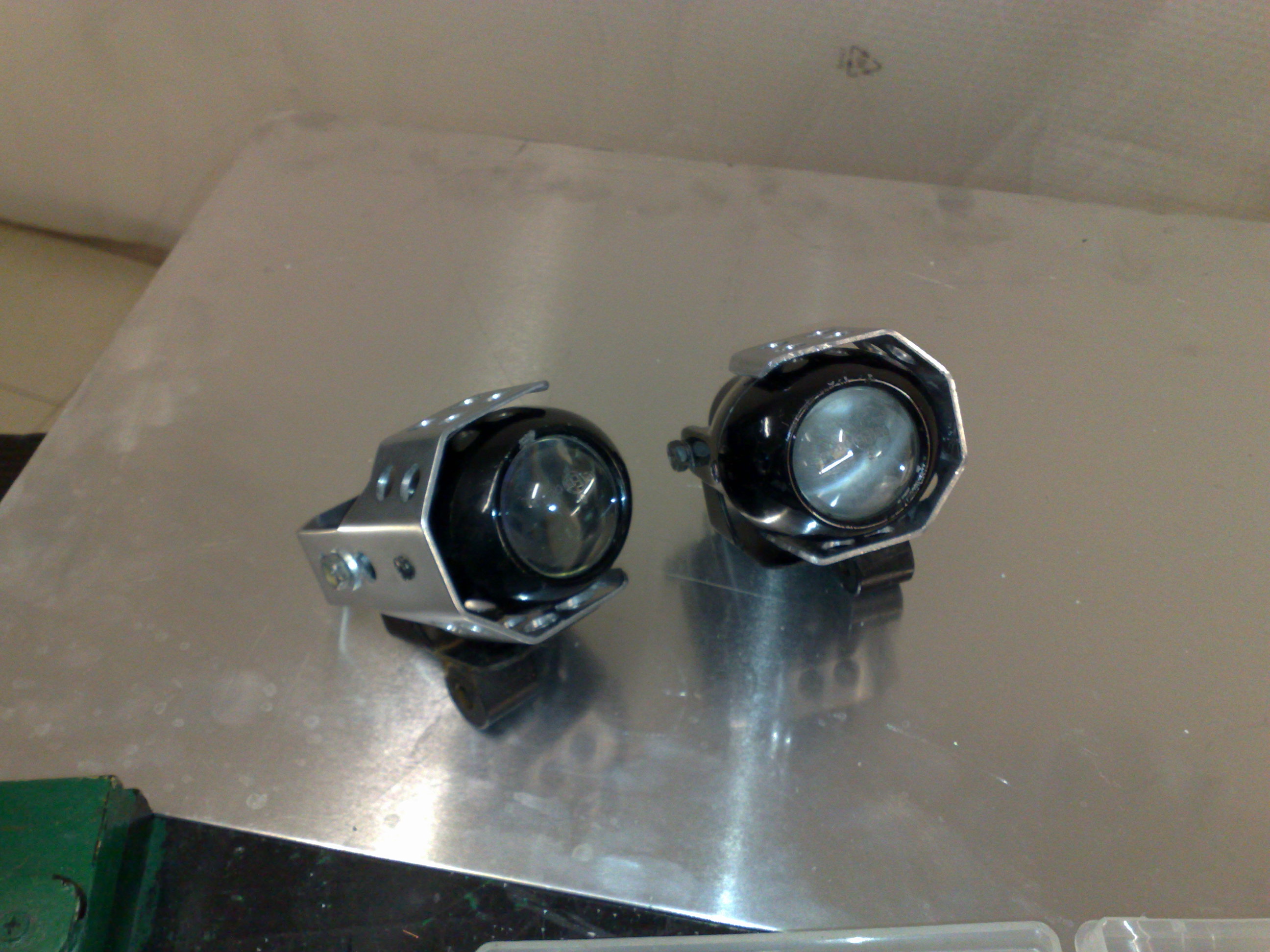

Poi si passa la pasta abrasiva ed infine il polish e questo il risultato:
Non saranno perfetti per carità ,ma vi assicuro che fanno la loro figura!

Sinceramente la velocità la regolo a occhio per esempio col seghetto se la lama è nuova non serve "accelerare" tanto idem col trapano.
Poi so che per bucare il metallo col trapano più ingrossa la punta (so che qualche malfidente adesso sta pensando chissà cosa :giullare: ) più bisogna ridurre i giri invece col seghetto ho notato che per tagliare spessori fini bisogna andare piano altrimenti la lama mastica il materiale invece con spessori grossi se non la fai andare non si taglia,ma se la fai andare troppo bruci la lama (e io ne ho squagliate parecchie :roll: ) infatti a volte preferisco il seghetto a mano.
