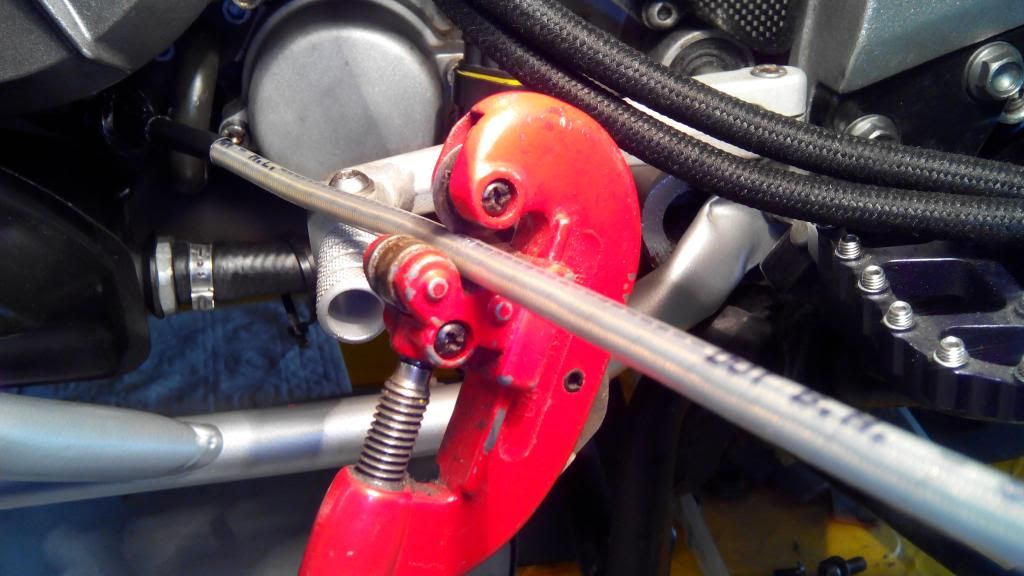

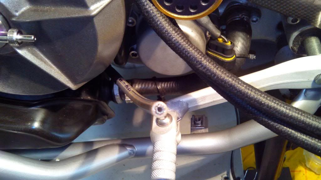

Tubo freno in treccia ..............che avevo , ed ho tagliato a misuraOnlyVu ha scritto:Con quel raccordo che tubo pensi di utilizzare?

e ora cosa farai ?..........................................

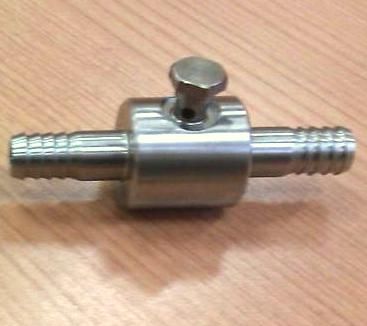

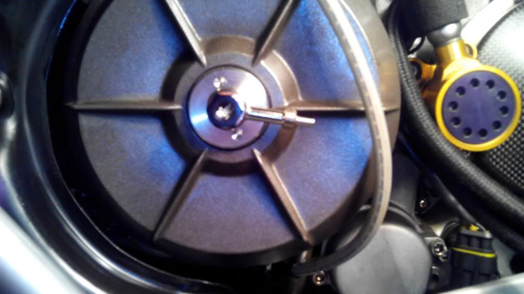

Beh, tutto sommato non è nemmeno brutto...anzi...
Il tappo del coprivolano si potrebbe poi eventulmente anodizzare scuro.
Mi chiedevo infine se, per ospitare le fascette click, il raccordo di bypass non fosse meglio liscio come quello dell'apriliagarage:

I pezzi di Giampaolo sono alla fine delle prove.....OnlyVu ha scritto:Beh, tutto sommato non è nemmeno brutto...anzi...
Li ho fatti in 316; quindi niente anodizzazione; ma si possono fare anche il ergal 8) 8) 8) 8)
..Non è neanche detto che il tubo che porta olio debba entrare per forza dal tappo...
Elbano
...Carbonaro DOCG...

Per essere bello è bello, ma mi ponevo il problema di dove la fascetta faccia presa (se cioè sul tratto liscio o su quello - uso un termine improprio - ondulato)
Nel senso che ci sono altri pertugi disponibili?ELBANO ha scritto:...Non è neanche detto che il tubo che porta olio debba entrare per forza dal tappo...Elbano

Beh..se non ci sono li fai......Avevo pensato dall'alto, allargando la sede dei fili che escono dallo statore....OnlyVu ha scritto:Per essere bello è bello, ma mi ponevo il problema di dove la fascetta faccia presa (se cioè sul tratto liscio o su quello - uso un termine improprio - ondulato)
Si eliminerebbero i fori inclinati ( l ' olio andrebbe sullo statore per caduta ...)
Non avresti niente che sporge dal carter...
Elbano
