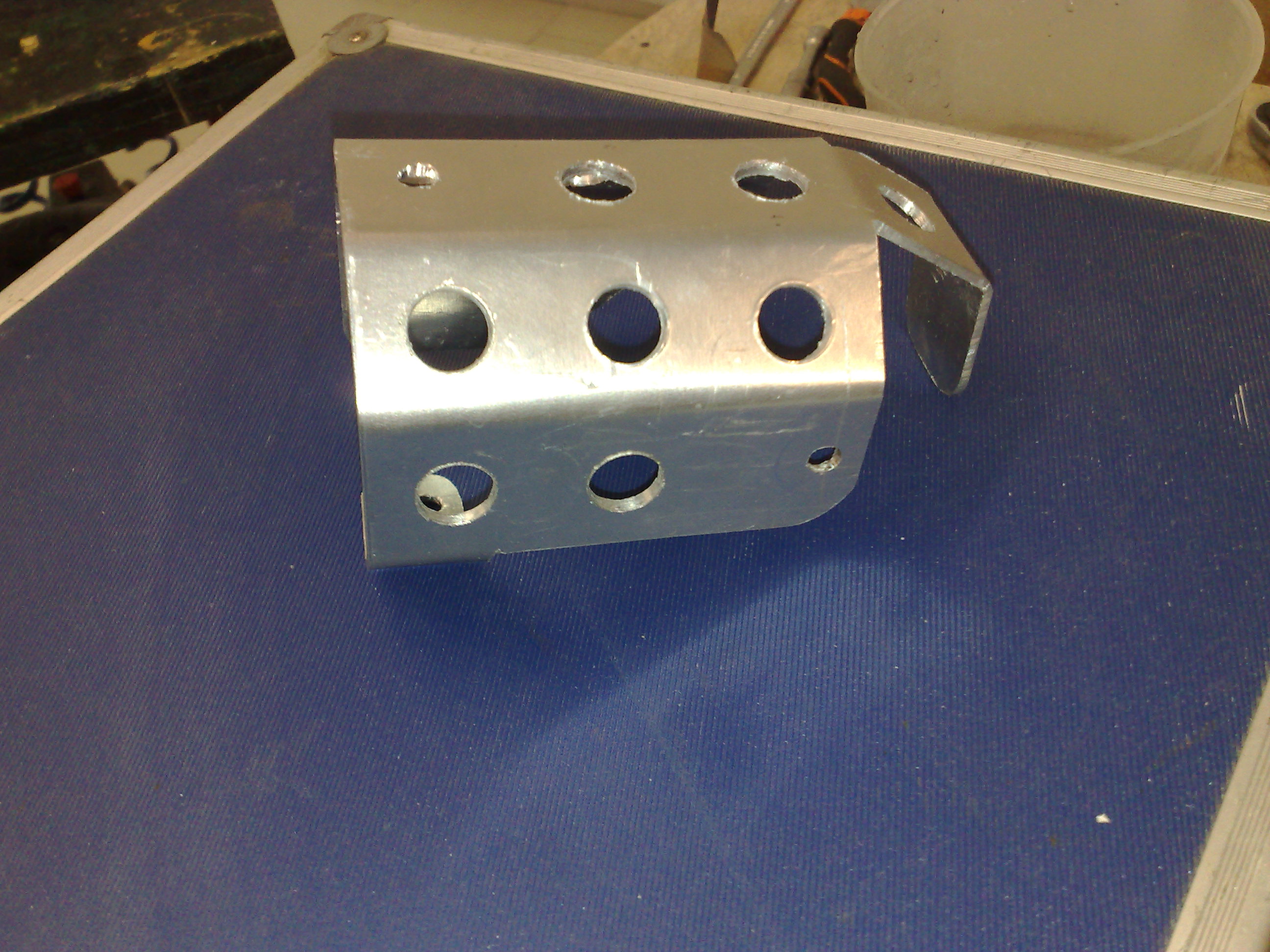

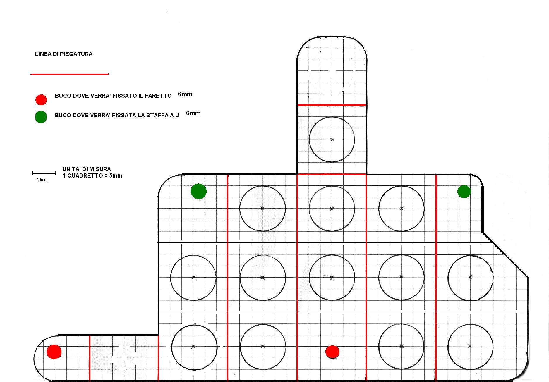

Allora veniamo ai faretti Hella Micro-de:
io sono partito da questo disegno:
Il processo di costruzione è il medesimo di quello per i faretti Lampa solo che i fori qui dovrebbero essere da 20mm ma io con le punte arrivo fino a 14mm per cui li ho fatti da 14.
Il lavoro quasi finito:

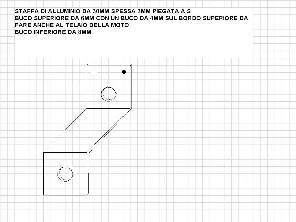

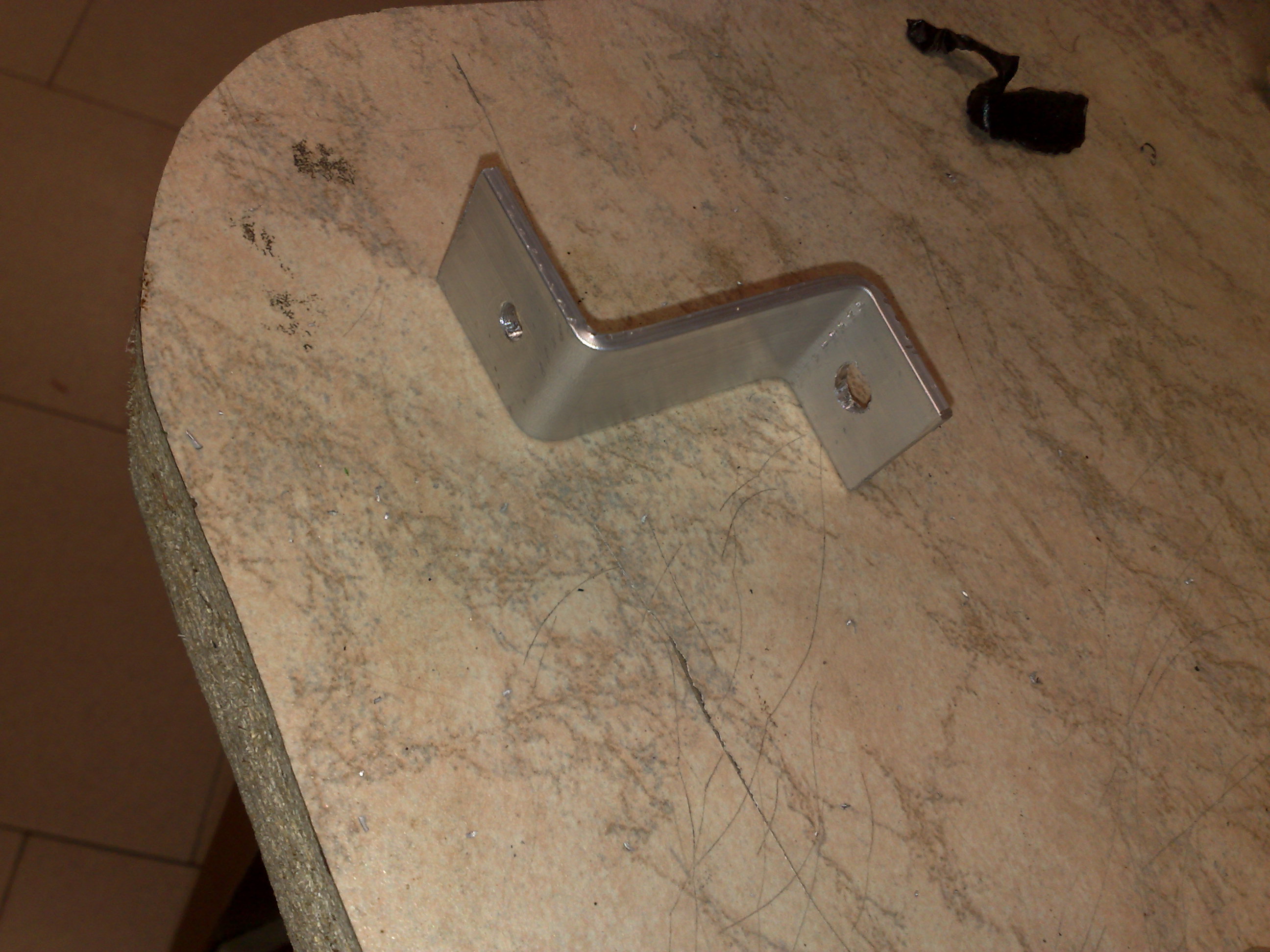

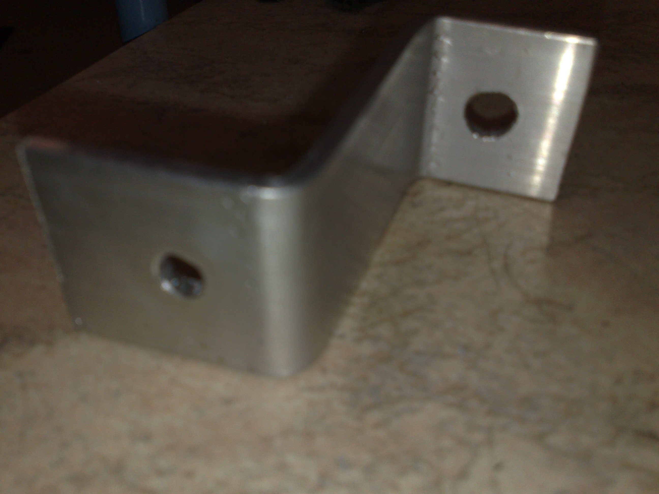

ho preso una staffa di alluminio al brico lunga 1 metro larga 3cm e spessa 3mm .
Ho tagliato due staffe da 10 cm circa e le ho piegate a S

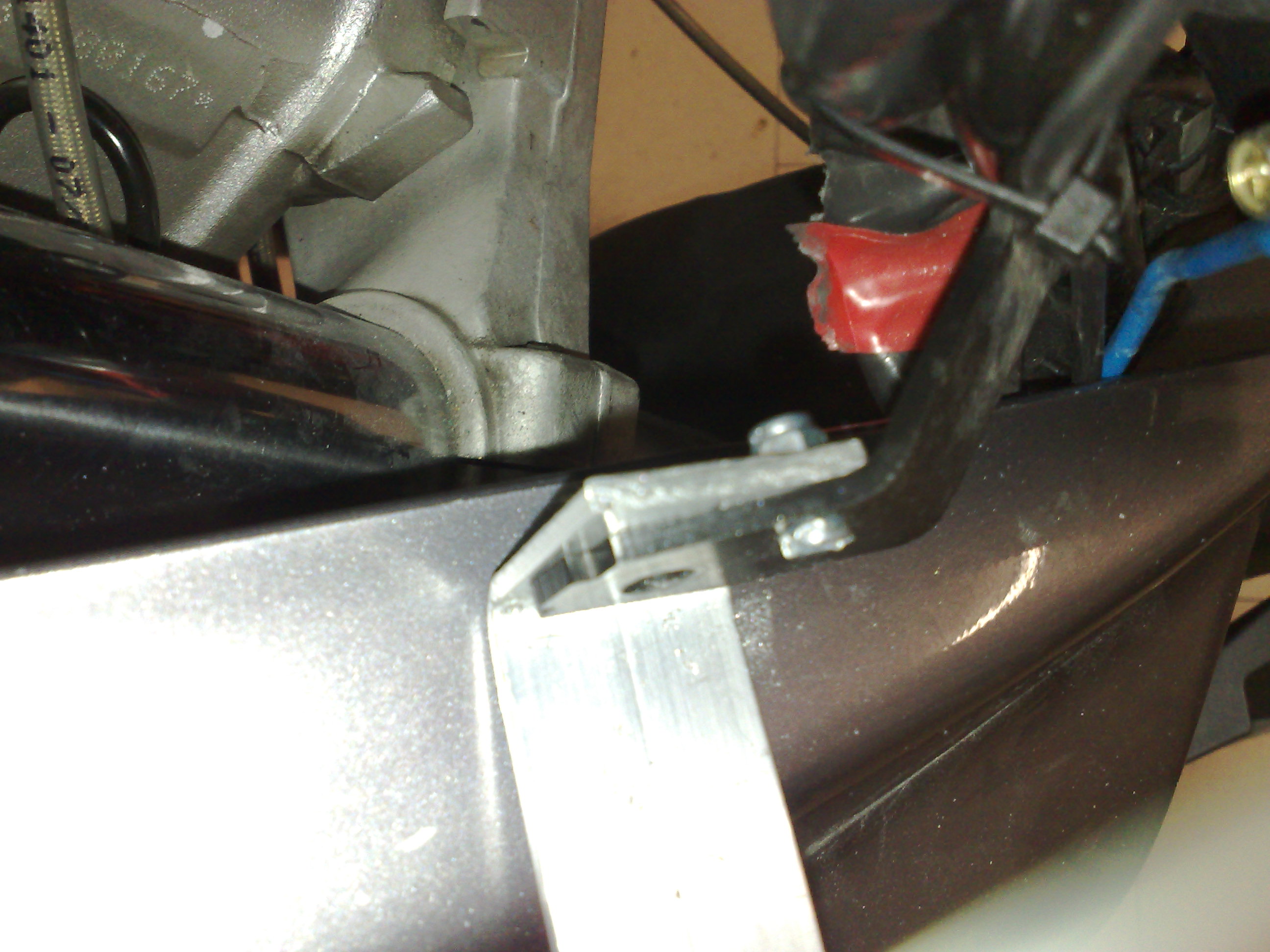

Le ho montate sul telaio della moto sotto le due "mascelle" laterali.
Le ho prima fissate con due viti provvisorie per tenerle ferme poi ho effettuato un buco per staffa sul bordo superiore più esternamente possibile per non intrigare alla plastica una volta montata.Tutto questo per tenere ferma la staffa in fase di rimontaggio delle plastiche e per impedire una rotazione dei faretti con le vibrazioni:

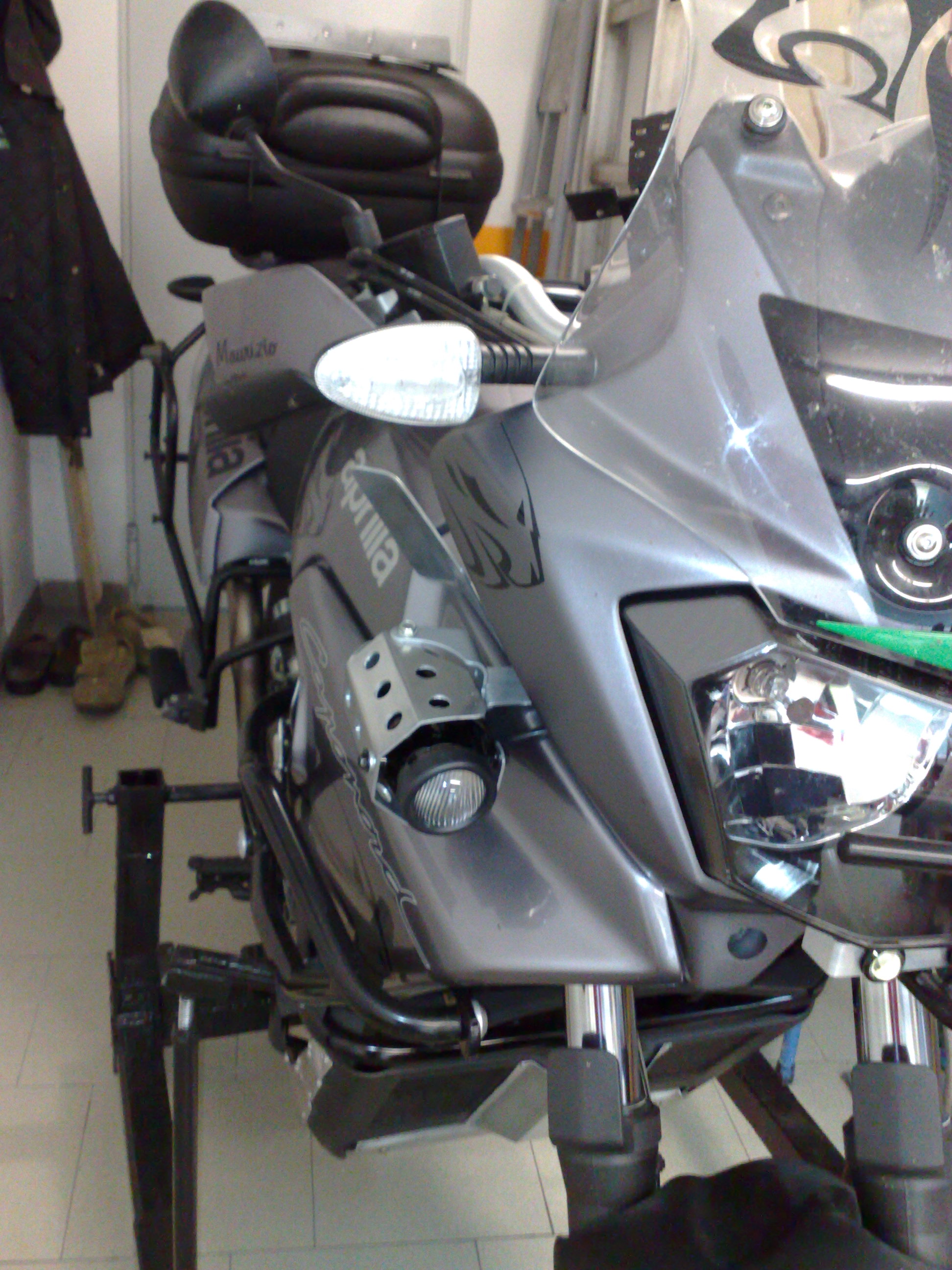

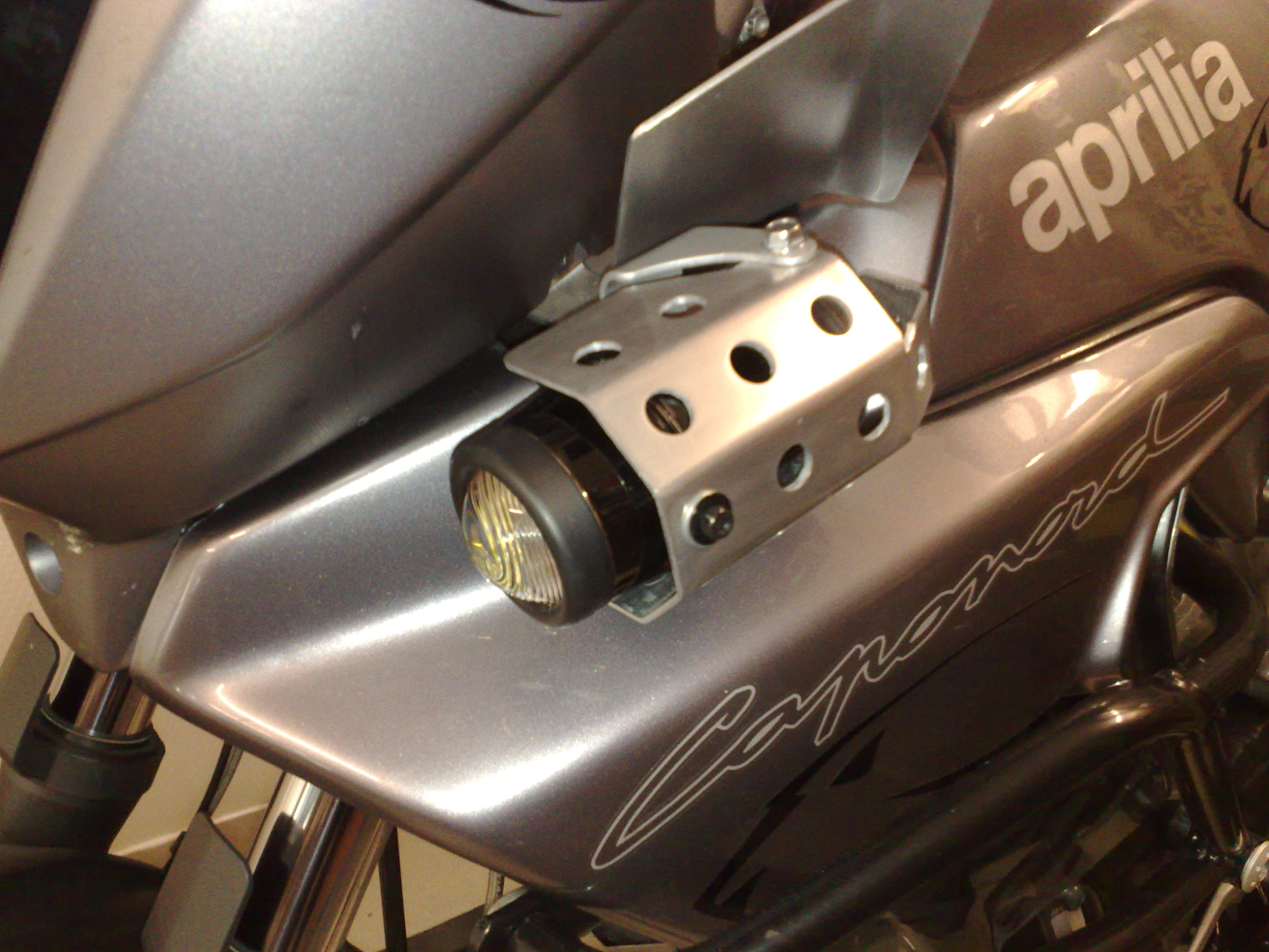

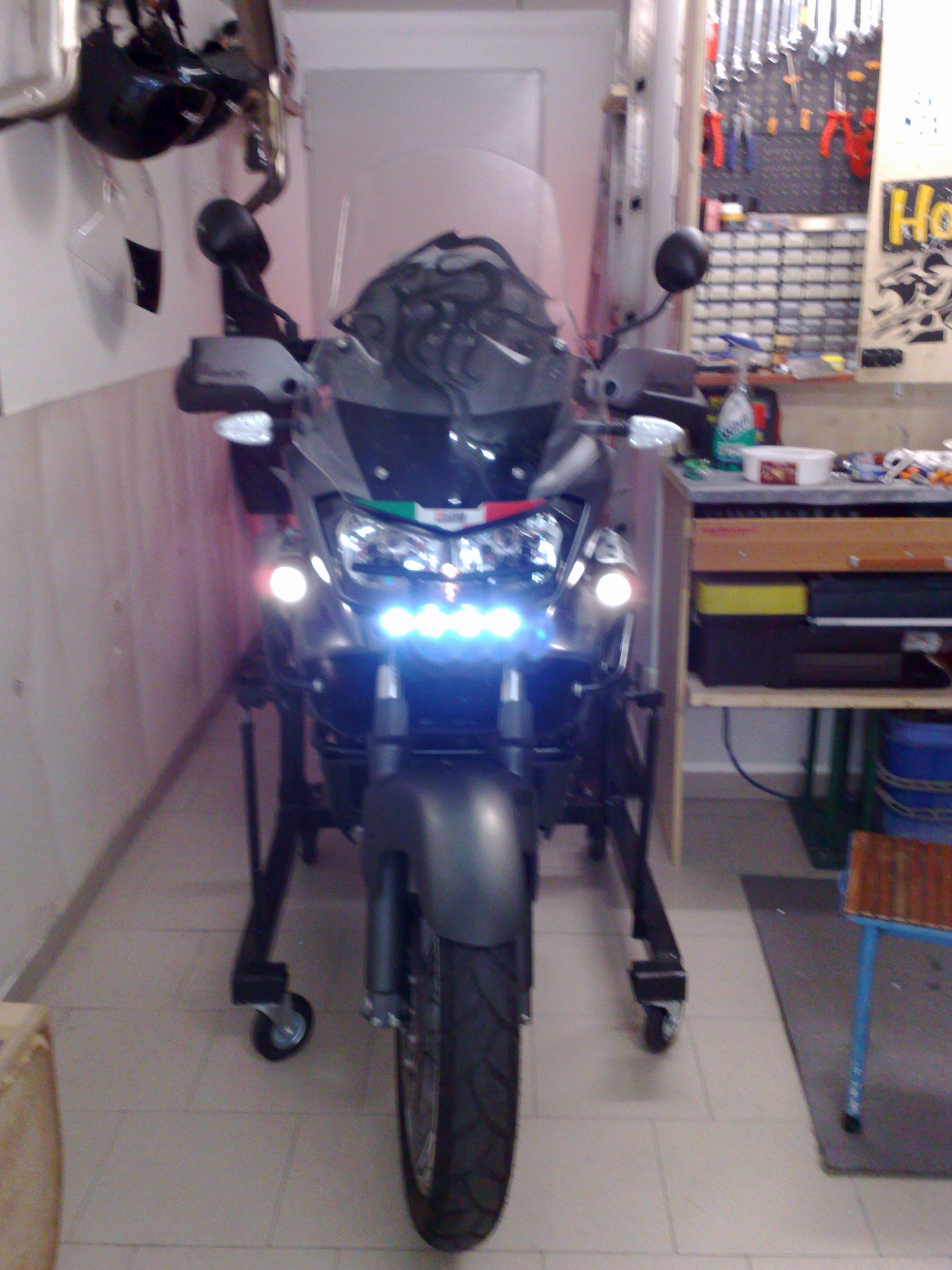

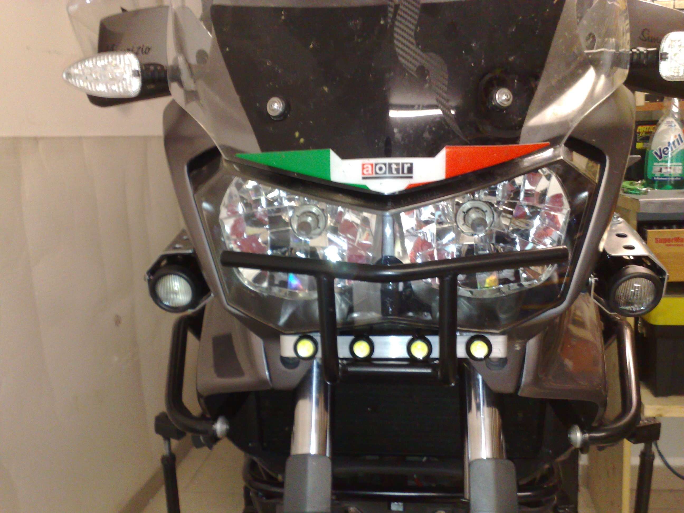

Ho rimontato il tutto e questo è il risultato:
Ovviamente si possono realizzare come meglio uno preferisce basta lavorare di fantasia!

Scusa Homer, tu avresti usato il supporto nativo dei faretti per fissare la protezione e poi hai fissato il faretto direttamente sulla protezione giusto?
- Homer75
- Messaggi: 1484
- Località: Stanghella (PD)
Re: Cover faretti self made
Esattamente, l'ho fatto per ridurre l'ingombro laterale.
Avevo provato diverse configurazioni alla fine ho scelto questa.
