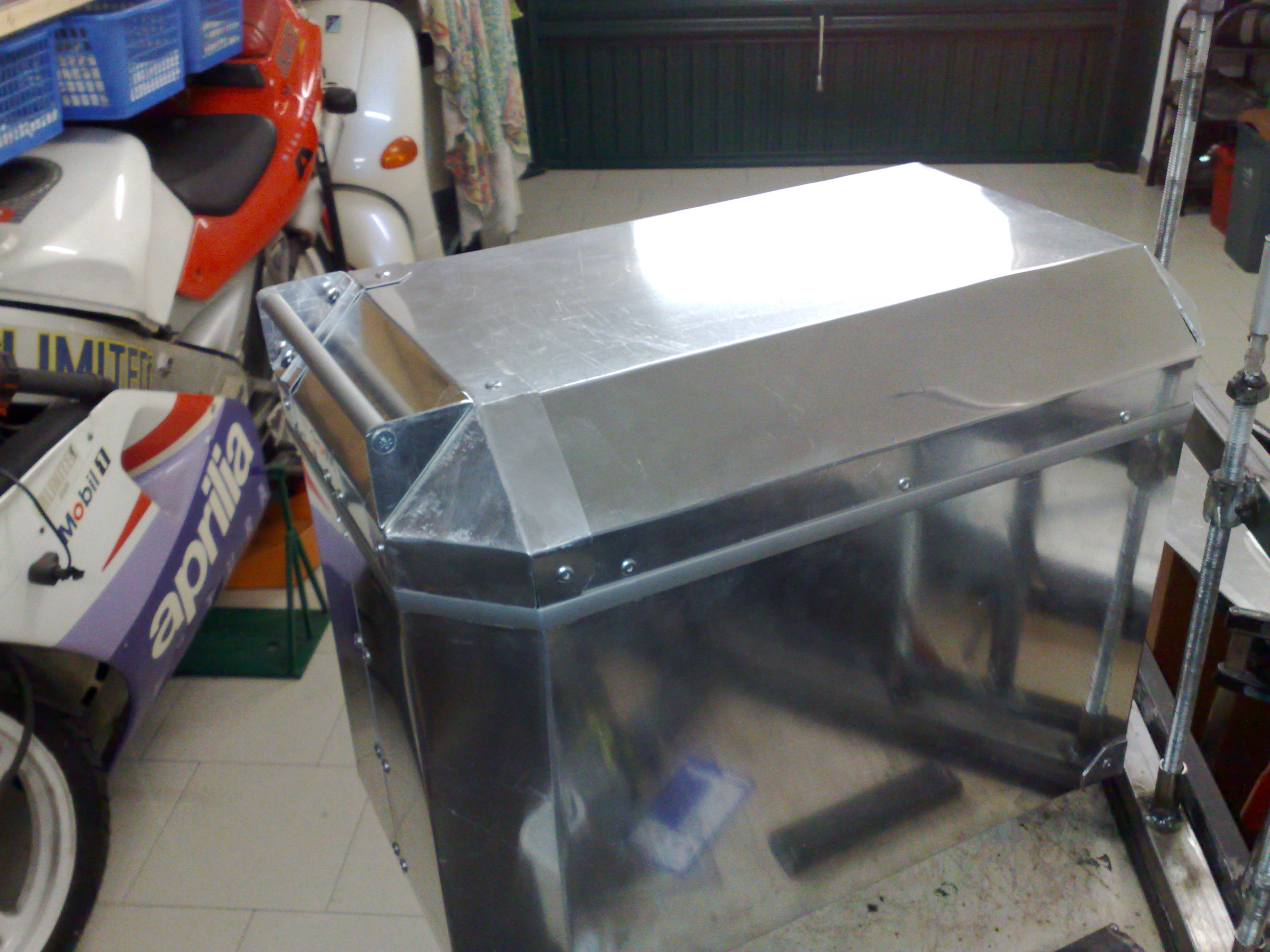

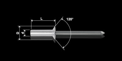

Se sono questi l'idea m'attizza mucho:franar ha scritto:gran bel lavoro
ti posso dare una dritta perche non usi livetti sempre da5 pero atesta piatta con svasatura ti verrebbe piu rifinito come lavoro
Peccato che ne ho presi una caterva di quelli normali
Ci fò un pensierino! 8)

Innanzi tutto vorrei ringraziare franar per avermi suggerito i rivetti a testa svasata,li ho presi e li sto usando e il risultato estetico è magnifico! Quante cose si imparano su questo magnifico forum.

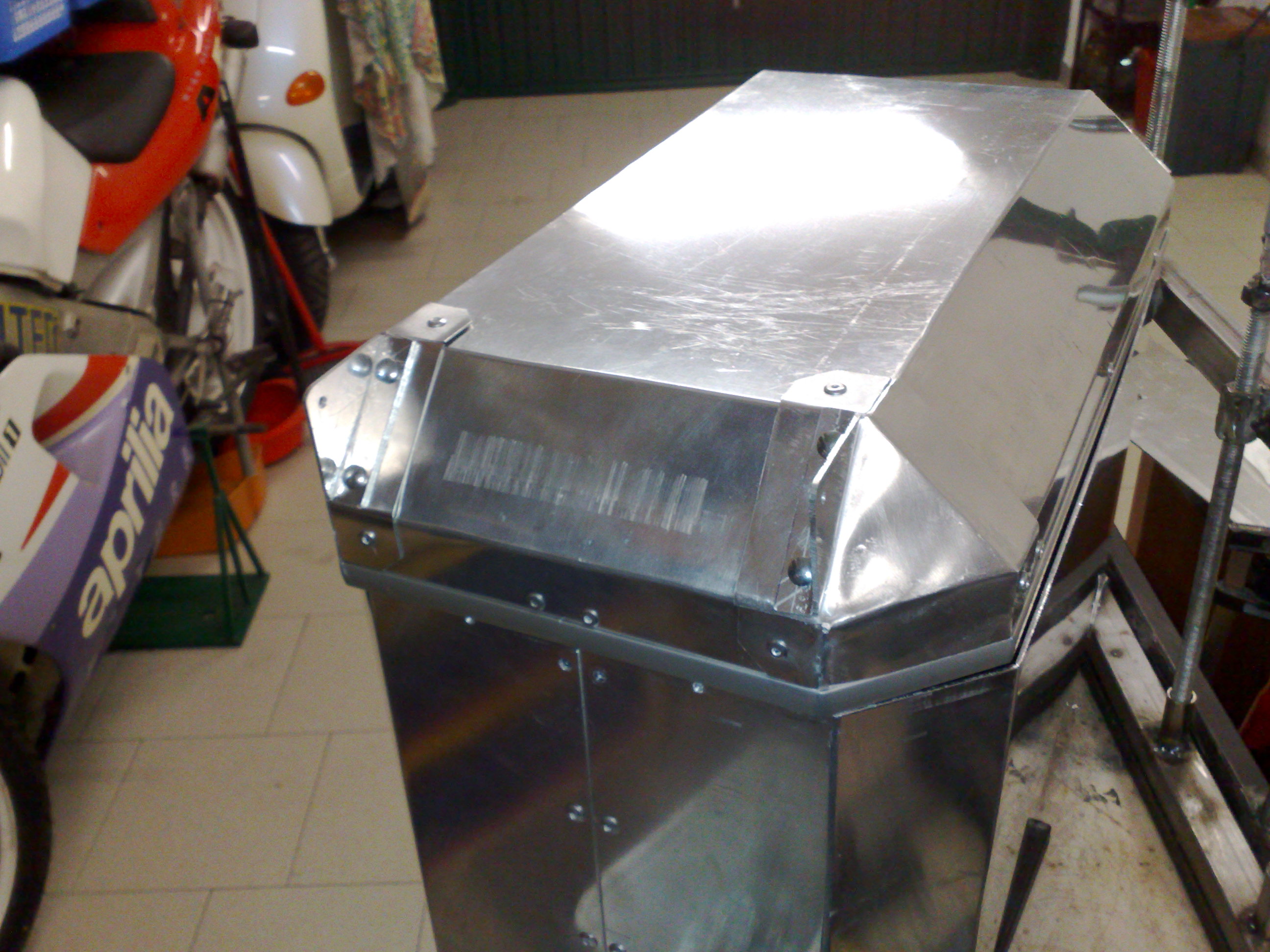

Ma veniamo alle valigie:altro piccolo passo avanti ho fatto una maniglia.Ne verranno montate 2 per ogni borsa.

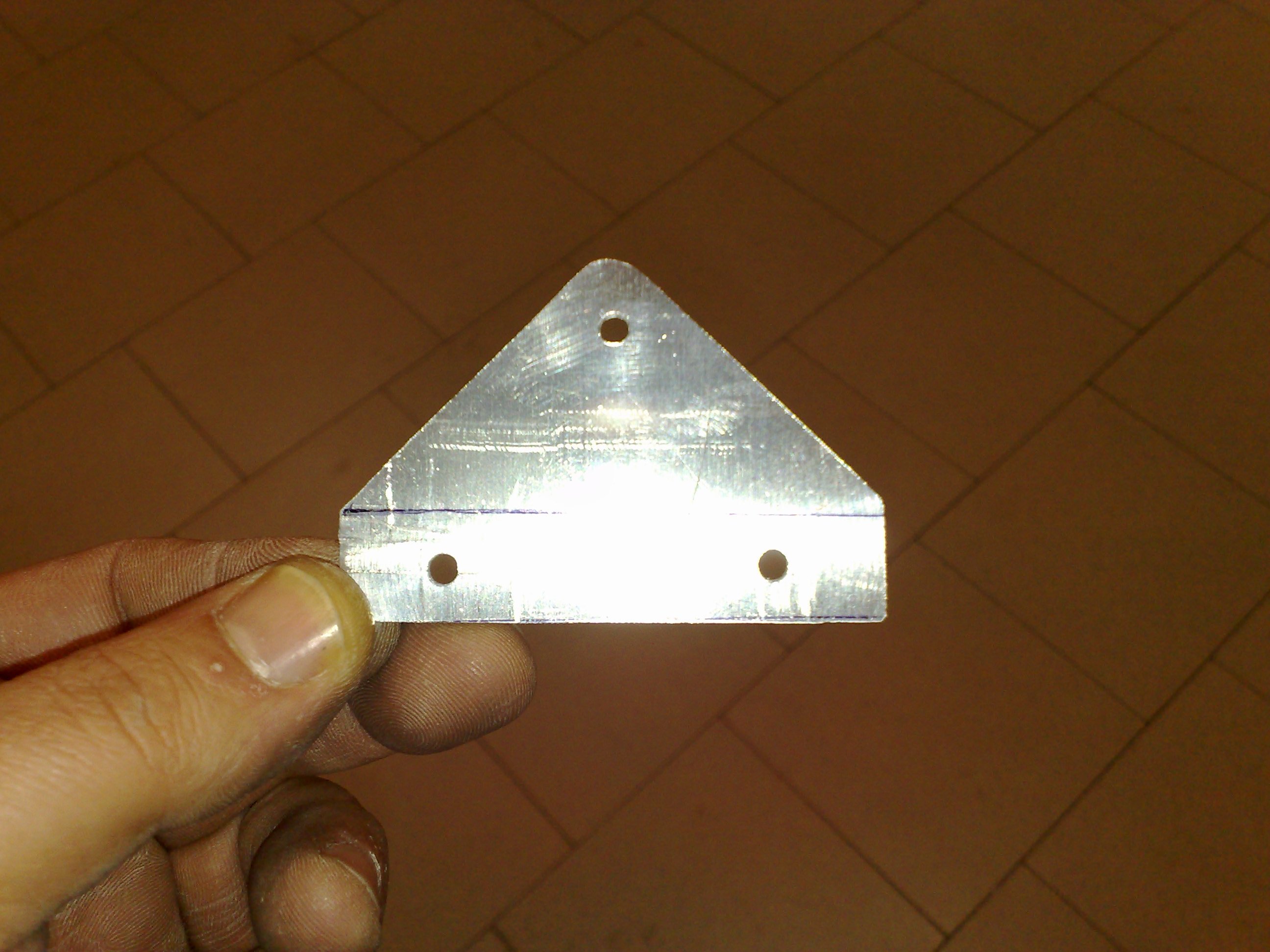

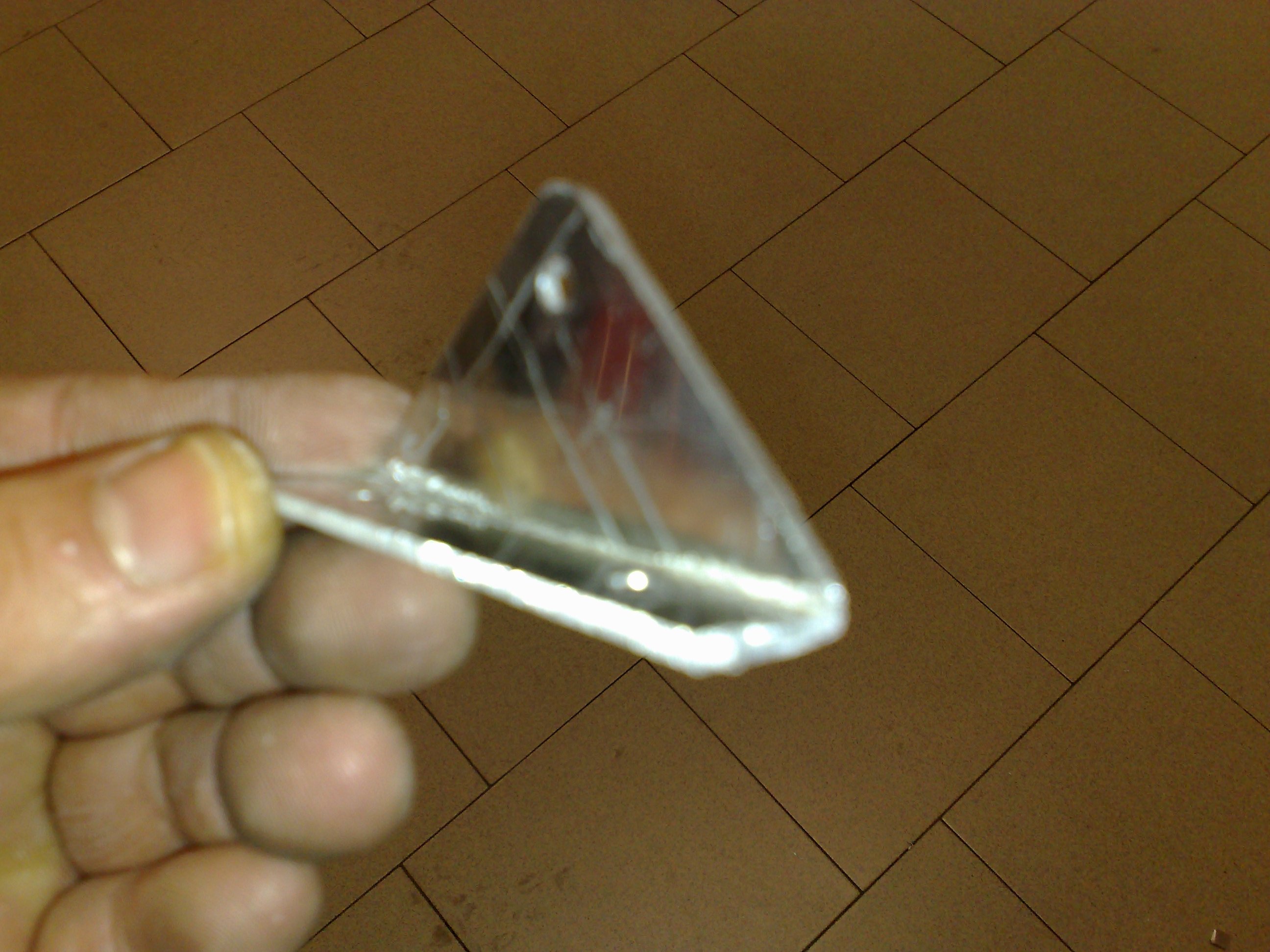

Sono partito con dei triangolini con un prolungamento sul lato più lungo:
Ne ho fatti 4 praticamente 2 per maniglia e li ho piegati a 90 gradi:
Dopo li ho fissati sulle estremità del coperchio con delle viti senza testa da 4mm prima uno:
e poi l'altro:

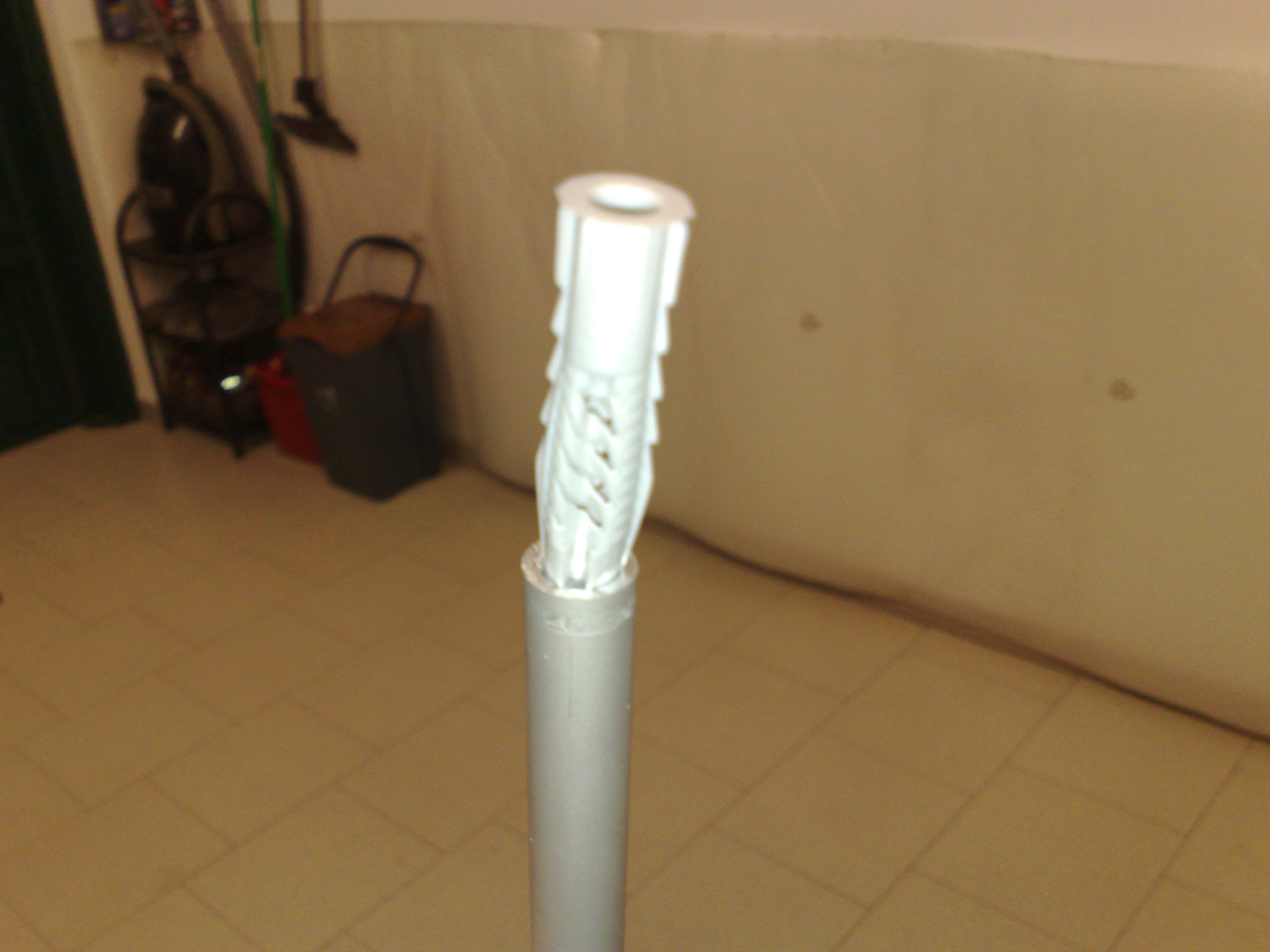

Ho preso un tubo di alluminio diametro 10mm,l'ho tagliato a misura e nelle estremità ci ho infilato due tasselli da 8mm:
Ho montato il pezzo di tubo tra le due estremità con le viti e questo il risultato:
...........CONTINUA............

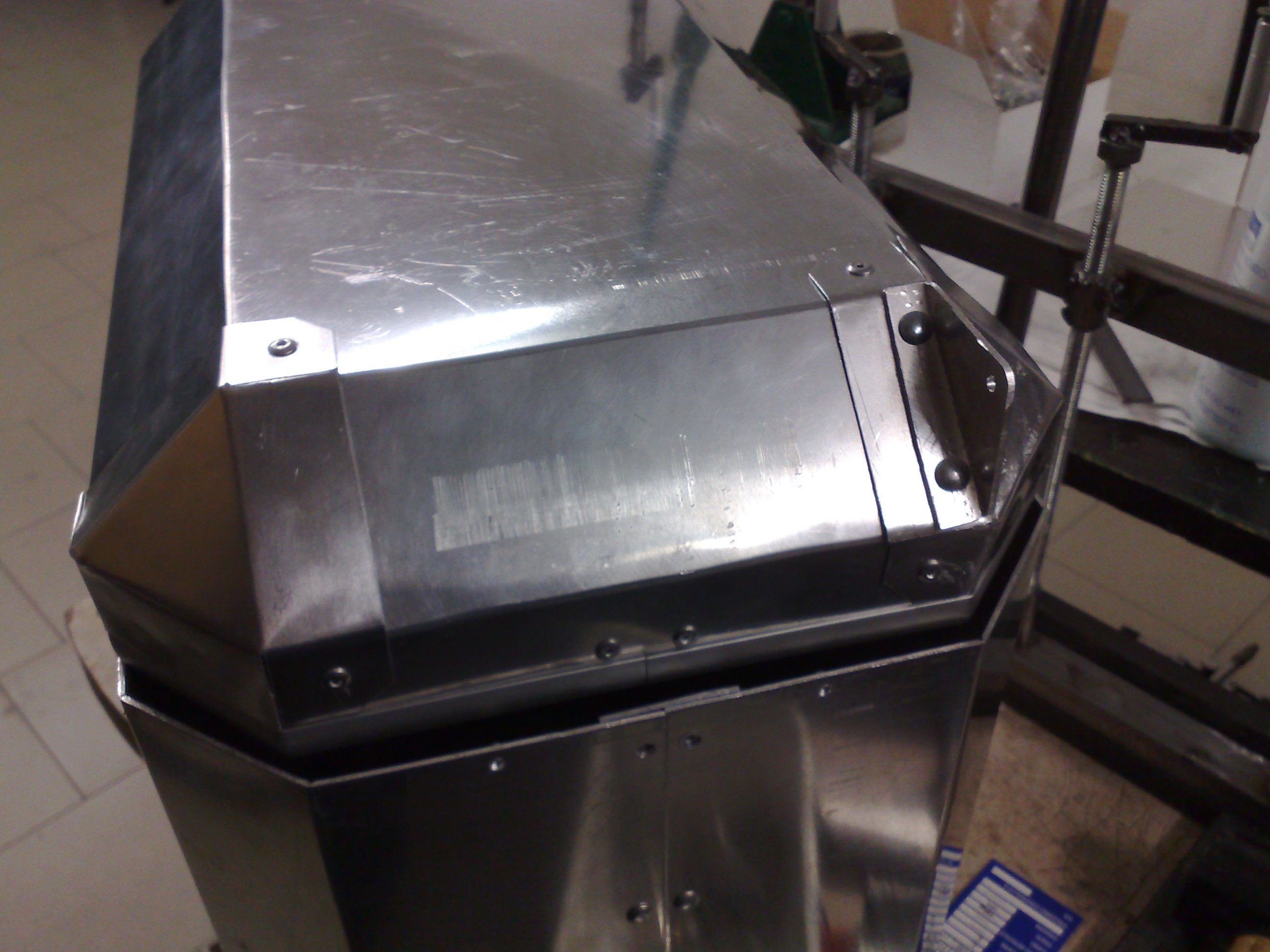

Re: Auto-costruzione valigie laterali in allumino
Faccio ancora in tempo a pensare al rivestimento interno,sto avendo non poche difficoltà a fare le rifiniture a causa della forma che ho scelto.
Avrei già finito se le avessi fatte a forma di parallelepipedo semplice.
La parte più difficile sono i paraspigoli che,per quanto mi metta d'impegno, l'accoppiamento risulta sempre impreciso e devo tenere conto di eventuali urti involontari e che attorno alle valigie dovrà sedere la zavorrina.
Sto valutando anche l'idea di portarle a saldare da qualcuno di buona volontà e mano o di provare con il durafix.Sto aspettando delle bacchette tipo durafix dopodichè valuterò il da farsi.
http://www.apriliaontheroad.com/forum20 ... &start=120
