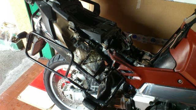

Marioroccia mi ha informato del seguente problema
a seguito di un mal funzionamento della moto
con una moto provvista di catalizzatore
in un percorso di appena 3 km
probabilmente per una macata combustione
il catalizzatore destro ha bruciato il copri catalizzatore in carbonio
che preciso era stato protetto con la stoffa anti calore originale (non so se sia amianto spero di no cmq fax simile....)
quindi da quello che mi è stato detto installazione corretta con distanziali
il copri cat probabilmente poi ha provocato altri danni
nessuno mai ha lamentato questo problema
e i copri cat sono stati a lungo testati anche in condizioni molto ostili
per viaggio molto lunghi e con temperature estive
a questo punto mi sento in dovere di avvisare chi ha i miei copri catalizzatori
quelli fatti ad S x capirci
ed ha la moto catalizzata
che anche se a mio avviso remota ma ci potrebbe essere questa problematica
il carbonio in se stesso non prende fuoco
ma anche se realizzato sotto vuoto ci sono dei resti di resina sul pezzo
ora se si rompe il tubo della benzina
che va a gocciolare sui catalizzatori
che bagnano le carene anche quelle prendono fuoco come plastica gomme ecc
insomma le problematiche ci possono essere anche con i prodotti originali
ma i miei non lo sono e quindi vi devo informare
marioroccia ha scritto:ciao stefano
oggi mi ha preso fuoco il paracalore in carbonio del catalizzatore (probabilmente per un surriscaldamento del catalizzatore) e mi è bruciata la parte destra della moto
mi servirebbe un paracalore della marmitta destra (è bruciato anche quello)
UNA PRECISAZIONE :
la mia moto non ha preso fuoco per il paracalore collettori di stefano in carbonio (li ho montati da tre anni )ma perchè cè stato un surriscaldamento anomalo dell catalizzatore destro dovuto a una cattiva combustione per colpa probabilmente di una candela o di una bobina del cilindro posteriore malfunzionante che ha accumulato incombusto nell catalizzatore incendiandolo
e incendiando il paracalore ha propagato fuoco al resto
MORALE
se la moto improvvisamente vi va a uno , non cercate di arrivare a casa lo stesso anche se è a 1km :roll: :cry: :cry: :cry: :cry: :cry: :cry:
io non oso immaginare quale calore posso aver bruciato il carbonio
protetto dalla paratia anticalore distanziato di 5 mm circa
incredibile

Bobine non funzionanti ? candele rotte ? un cilindro che non bruciava la benzina , e il surriscaldamento della marmitta è stato devastante.....
Mi spiace davvero..... non pensavo a un danno del genere

Fa male a veder queste foto... :o :-?

ieri esco di casa per andare al tsn ad allenarmi (3 km)
la moto parte bene la faccio un pochino scaldare ,ma dopo 1km comincia ad andare a uno, scoppietta,trotta,
va be mi dico è tre mesi che è ferma arrivo al tsn poi ci guardo
a 500 metri dal arrivo mi fermo al semaforo sento puzza di bruciato ,guardo in giu e vedo il paracalore in carbonio in fiamme
tento di spegnerlo ,mi prendono fuoco i guanti in pile ,zzo non passa nessuno ci fossero stati i cumuli di neve dei giorni scorsi
risalgo e parto con la moto fiammeggiante (un automobilista mi guarda con gli occhi sbarrati :o :o :o )
mi fiondo dentro il tsn ,arraffo l estintore che cè in segreteria :o :o ,esco e le fiamme erano gia alle selle
gli scarico adosso l intero estintore e si spegne :evil: :evil:
penso che se non ci fosse stato quel provvidenziale estintore avrei dovuto assistere inerme alla mia moto che bruciava :cry: :cry: :cry: :cry:
mi sono ustionato solo un dito , nella sfiga è andata ancora bene
danni :
marmitte (grazie giampy)
fianchetti
selle (se qualcuno sa di qualche tapezziere che le rifa con i colori originali rr)
alcune spinette e fili regolatore bruciati

Sicuramente benzina sputata dal cilindro che si è incendiata nel cat.
Successo anche ad un amico con una R1200R la settimana scorsa, non essendosi accorto subito, gli ha prima intaccato la ruota posteriore che si è incendiata e lo ha scaraventato a terra con successivo incendio serbatoio.
Per fortuna stava procedendo a bassa andatura e nella caduta non si è fatto niente.
Moto completamente distrutta e diagnosi del conce bmw...............NON SI CAMMINA QUANDO VA AD UN SOLO CILINDRO !!!!!!!

marioroccia ha scritto:Immagine
fa male, proprio male.
