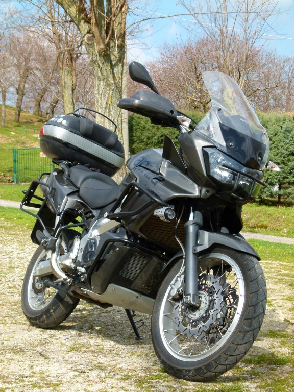

Dopo aver cambiato le pedane pilota con quelle racing del dorsoduro il pedale del freno era troppo fuori linea con le pedane.
Visto che i pedalini fatti con qualche gda non si trovano più mi è venuta l'idea del puntale ktm.
Sulla baya, con una decina di euro ho preso due puntali
Poi ho tagliato la punta del pedale originale, ho fatto una piastrina 30x30x6mm, fresata da una parte per portare a paro il puntale e saldata al pedale freno. Poi sagomata bene col frullino fatto i fori e fissato il puntale..
Direi che adesso è in sintonia con le pedane
Ho fatto la piastra sotto leggermente più grande per distanziare il puntalino di 15mm dal pedale per avere una superficie maggiore di appoggio del piede. E molto comodo e non scivola..
Pedalino freno posteriore del ktm sulla capona

Re: Pedalino freno posteriore del ktm sulla capona
Bel lavoro, anche il paramotore mi sembra bello artigianale o sbaglio
Grazie ragazzi...
E un lavoro fatto a gennaio ma mi sono scordato di farvelo vedere..
Si, paramotore del africa twin in alluminio adattato artigianale sulla capona
Anche io ho messo il puntale tipo ktm... ma ho semplicemnete forato la piattina del pedale freno esistente e ho messo un bullone...
Mi sembra che il tuo è quello dei motocross di ferro con l'alletta che va dietro. Io invece ho preso quello piano per poterlo mettere un po' più spostato per una maggiore superficie di appoggio. Uso parecchio il freno dietro e non volevo che ogni volta dovevo cercare il puntalino con la zampa..
Scusa per l ot, se preferisci andiamo su mp.
Bellissimo il paramotore, volevo fare stessa cosa. Mi confermi che è del 650?
No, è quello del 750,smontabile in 3 pezzi che devi usare solo i laterali. Il pezzo centrale va fatto tutto completamente nuovo.sparatieddu ha scritto: Scusa per l ot, se preferisci andiamo su mp.
Comunque c'è il post mio del paramotore per non andare OT altrimenti i moderatori ci tirano le orecchie. Oppure mi puoi scrivere su WhatsApp se vuoi maggiori informazioni..
