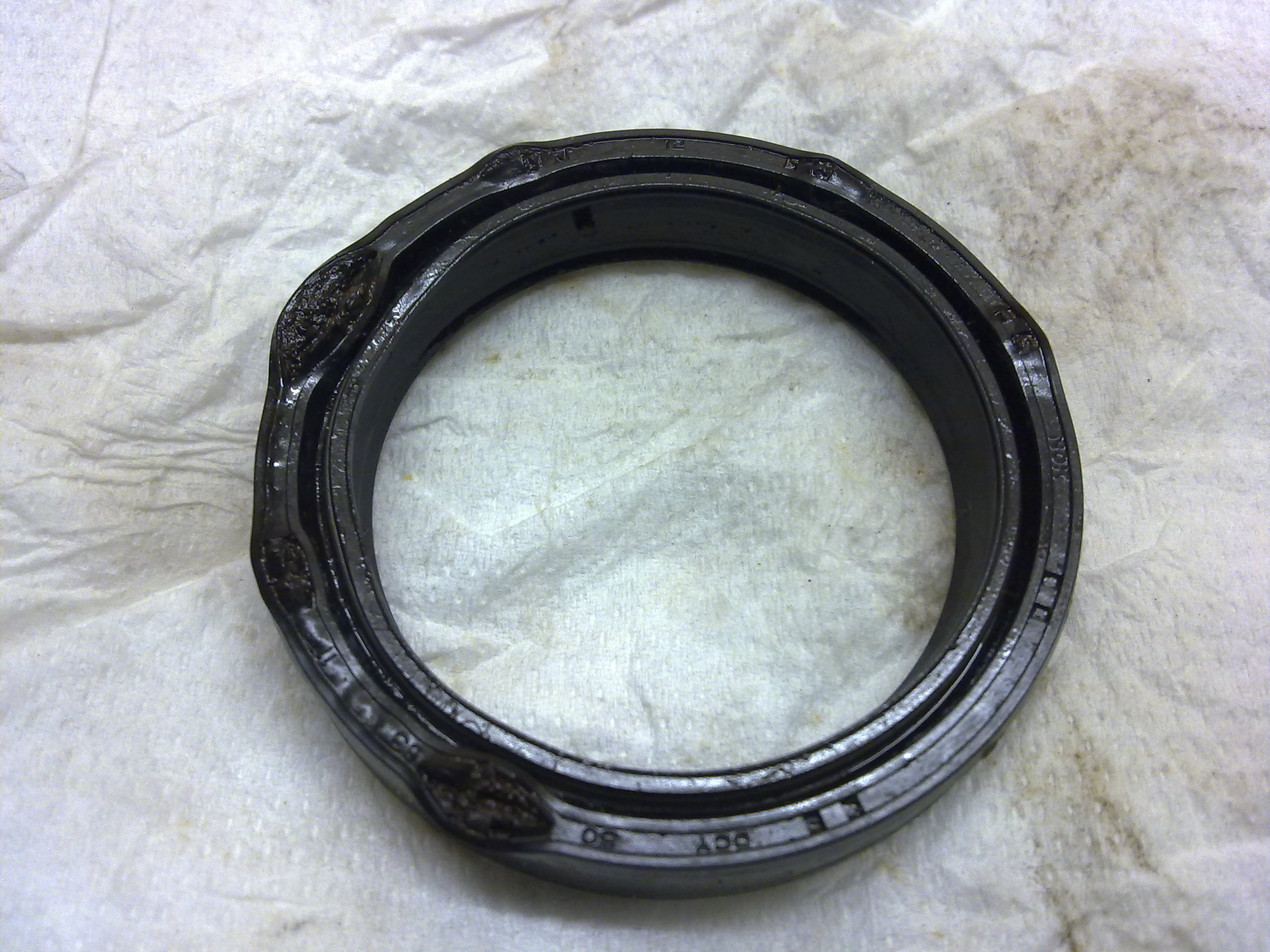

Come potete vedere questo era il mio paraolio forcella, non notate qualcosa di strano? :giullare:
Mah... e si che non lavo la moto con l'idropulitrice, la moto ha 6 anni e neanche 40k km...

E rotondo?!

magobix ha scritto:Come potete vedere questo era il mio paraolio forcella, non notate qualcosa di strano? :giullare:
Si o.k. i chilometri e gli anni che non sono pochi
Ma la manutenzione alle forcelle l'hai fatta alle scadenze previste ?
soprattutto il cambio olio !!

Maltese ha scritto:E rotondo?!
Si, è rotondo. Probabilmente l'acqua che resta depositata nel piccolo solco del paraolio ha mangiato la gomma del paraolio solamente nei punti dove questa è più sottile, cioè in quegli 8 incavetti che si notano appena: infatti sotto (cioè dentro la gomma del paraolio) c'è un anello di ferro. Si notano le "bombature", che non sono altro che depositi di ruggine, esattamente speculari e a 45° una dall'altra.
sergio ha scritto:...
Mai fatto manutenzione alle forcelle :oops: quindi nessun cambio olio!
Al massimo pulitina steli con spugnetta e acqua :giullare:
Visto quanto sopra, i km percorsi e gli anni non mi lamenterei troppo imho dello stato in cui lo hai trovato...
Quindi alla fine dei conti, Io direi che con manutenzione pari a 0 in sei anni è un esempio di longevità questo paraolio....... :giullare:

bikelink ha scritto::o io manco lavo gli steli..
Ma ognitanto la moto la lavi ? :roll: Almeno una lavatura e asciugatura decente.......è breve giretto post lavaggio indispensabile per far asciugare anche le parti più nascoste.....
e pure se non la lavi, l'olio forcelle dopo 2 anni è al limite delle sue prestazioni.!!

hanno una faccia comune a quelli che ho cambiato io..... :o :o :o :o di recente
