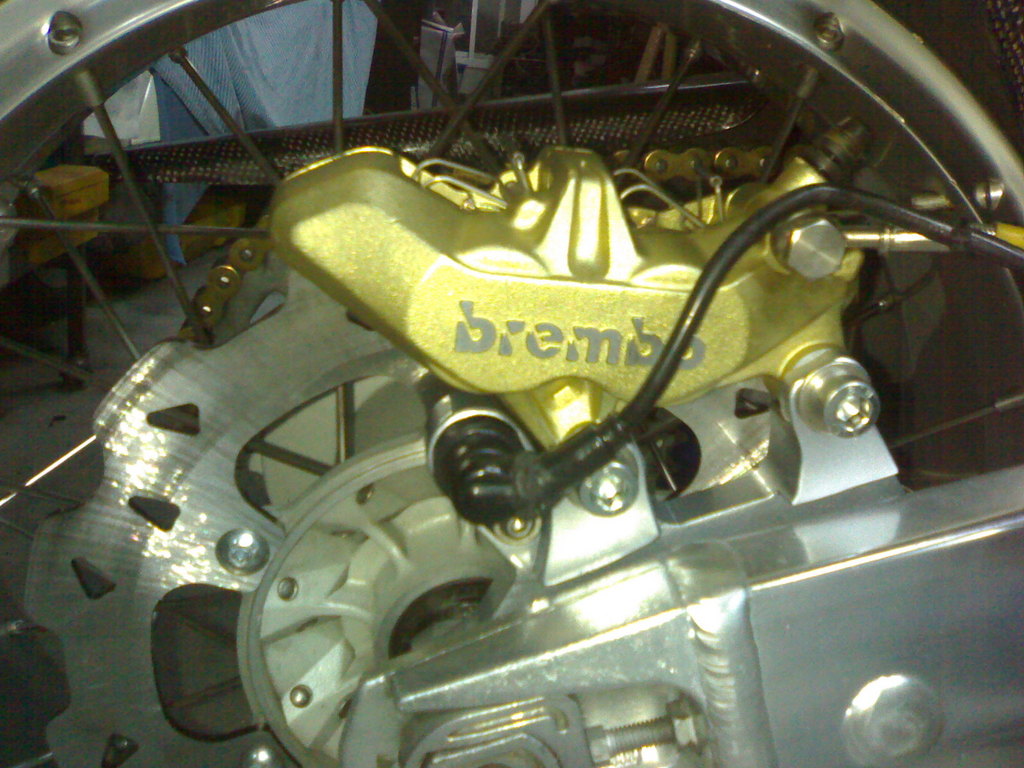

Giampaolo ha scritto:Pezzo montato e provato.........e si DICIAMOLO frena di brutto !!!!
Indubbiamente il lavoro è ben fatto ma mi sento di dire la mia, per quanto possa valere:
una pinza così potente, magari pasticche sinterizzate, su un disco così piccolo, in una posizione calda, e a pieno carico... mi sà che di problemi te ne darà di più... cuocerai il disco quanto prima e persino le pasticche... oltre ad aumentare la perdita di potenza alla prima vera discesa...
Non sempre la maggior potenza di un elemento si sposa con il resto.. e proprio perchè la moto pesa tanto..
Non oso pensare, per chi non ha la sensibilità necessaria, guidare sul bagnato con un freno post così... per non parlarne in leggero off...
Per me rimane un eccesso... ed anche pericoloso.
Basta ed è più che sufficente una pinza a doppio pistoncino... magari la serie oro con pasticche degne di questo nome e un buon spurgo... ci vuole equilibrio nella frenata e ancor di più nelle correzioni in curva... figuriamoci senza ABS... per non parlare di quando si è soli e si vuole forzare un pò il ritmo su una moto che ha un "ottimo" ed abbondante trasferimento di carico...
Va bene le scimmie, ma prima di fare interventi del genere, ci penserei due volte.. forse anche 4, perchè fino a quando andate tranquilli tutto và bene, ma quando sarete in emergenza, ci sarà da ridere se non da piangere...
IMHO!

Esteticamente è discutibile ma i gusti son gusti,sulla funzionalità non posso che quotare quanto appena scritto qui sopra :wink:

Carissimo Endy ed altrettanto caro Brucaliffo,che l'argomento "pinza maggiorata al posteriore" fosse già stato trattato lo si sapeva e pure da chi,visto che prima di postare avevo parlato pure con Giampy,ma le mie domande alla fine vertevano su 2 quesiti ben precisi ed erano :la pinza anteriore destra Brembo 4 pistoncini può essere montata al posteriore,ovviamente con la relativa staffa?.
Secondo quesito,: visto che Tommy non può occuparsi materialmente della costruzione di codeste staffe,chi si potrebbe investire del problema "costruzione manufatto per Caponord ABS dotate?".
Terzo (lo aggiungo ora)ci sarebbe qualche altro aotariano interessato a codeste staffe ripeto ABS.?

Caro Atlantic, come sai personalemente ho lanciato un sondaggio per la realizzazione dei supporti per la pinza posteriore http://www.apriliaontheroad.com/forum20 ... 27&t=28416, il risultato è che due sole persone hanno aderito all'iniziativa, se ce ne fossero di più la produzione sarebbe già partita......
