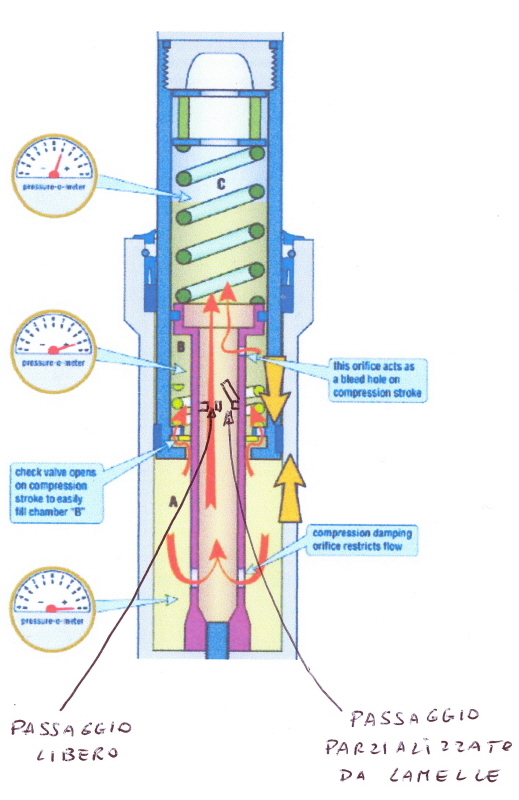

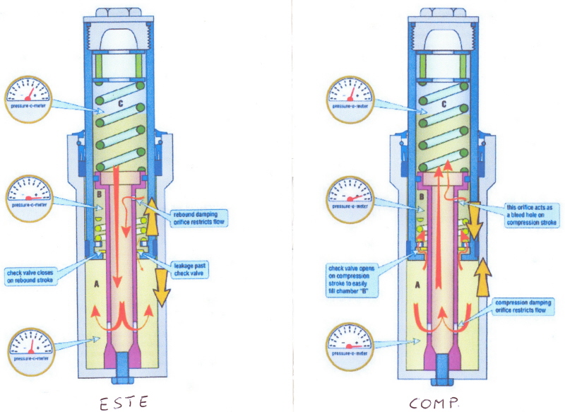

Questo è lo schema presente nell'articolo "Forcelle e Flauti"
Per quanto descritto da Darione e quanto utilizzato da alcuni produttori "il pistone" munito di lamelle è stato inserito "sotto" al foro per l'estensione.Strutturalmente è dotato di un passaggio libero di preciso diametro entro il quale l'olio può transitare in ambo le direzioni MA in fase di compressione e per velocità di affondamento da una certa entità in poi l'afflusso/portata di olio dalla camera A alla C è favorito/aumentato dall'apertura della valvola lamellare unidirezionale installata.Questo vuol dire che oltre certe velocità di affondamento (fino a questo momento la risposta del sistema rimane progressiva) il sistema può rispondere in modo degressivo in base al tipo di pacco lamellare impiegato.
Se a questo punto...a qualcuno fuma il cervello.. (a qualcuno) è comunque obbligatorio che esprima ancora dei concetti con i quali è deducibile quanta differenza esiste tra una forcella NATA a lamelle ed una che usi EMULATORI,c'è una GROSSA differenza.
Il limite degli EMULATORI è quel benedetto PASSAGGIO LIBERO che in base ad suo diametro/sezione DECIDE QUANDO inizia a lavorare il pacco lamellare dell'EMULATORE.SE il passaggio libero potesse essere molto piccolo (tipi 1mm delle forcelle NATE a lamelle) le lamelle dell'EMULATORE controllerebbero l'intera fase di compressione da bassissime velocità di affondamento a quelle tipiche di forti staccate o buuche assassine.Questo NON E' POSSIBILE perchè dallo stesso passaggio libero deve transire l'olio per RICARICARE la forcella in fase di ESTENSIONE (dalla camera C alla A).
A titolo di esempio il foro per l'estensione del flauto della Capo è di 2,5 e quello per la compressione di 7 che con i Conitek abbiamo ridotto a 5.SOLO per cercar di capire i "numeri in gioco" la PRATICA ci dice che il foro per l'estensione NON può essere molto più piccolo della metà di quello per la compressione o comunque utilizzando un sae10 (35-40 cSt) va bene un 2,5mm.
Se nei Conitek si fosse scelto un foro di diametro inferiore o vicino a 4mm (in difetto) la forcella avrebbe iniziato ad accusare di non "ricaricarsi" velocemente dopo 4 o 5 staccate decise una dietro l'altra.Questo vuol dire che se il passaggio libero non è ALMENO DI 4mm LA FORCELLA NON SI RICARICHERA' A DOVERE.Questo vuol anche dire che negli emulatori installati sulla Capo il loro lavoro INIZIA per VELOCITA' di affondamento importanti e nella gran parte del lavoro della forcella (su basse medie velocità di affondamento) in realtà gli emulatori lavorano poco o niente.Da questo si potrebbe arrivare a pensare: (in realtà lo penso io)

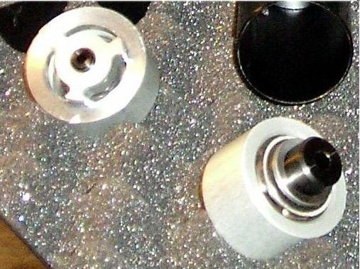

3-In molti casi (vedi Fg per alcuni tipi di moto))il pistone ospita 2 pacchi lamellari,uno per la compressione ed uno per l'estensione ed è posizionato tra molla e testa del piffero (come il Conitek),si parla di cifre da circa 200 euro a molto di più.
Dalla foto si deduce che il foro libero è comunque di importante diametro......

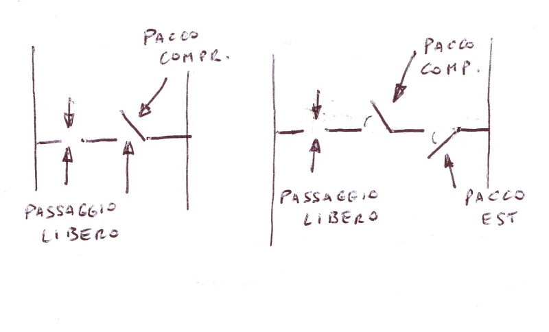

In questo "scarabocchio" ho semplificato lo schema di funzionamento di un emulatore per la sola compressione e di altro emulatore che può controllare compressione ed estensione.
Forse questo mio scritto servirà a chi sentirà parlare di emulatori.
