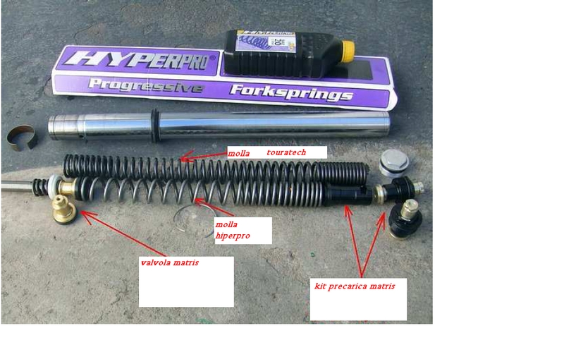

quindi Gio mi sconsigli di metter virth avendo già kit matris?
la mia capo è un 2009 :P

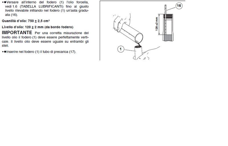

metto olio motul 10w 750 cc indicativo per stelo facendo una misura di quanti mm a stelo tutto a pacco senza molla? :roll:

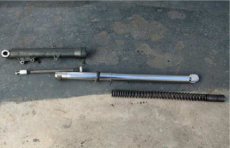

le molle della capo -RR progressive hanno questa misura.
se montare il kit matrix non dovete far altro che utilizzare i distanziali forniti , ( vedrete che la misura delle molle capo 2001 è superiore alle molle - RR ) ricuperate quei mm con la regolazione sui tappi forcelle Matrix .
molle forcelle 2001

praticamente usando il kit matris con molle wirth togliere il distanziale e mettere olio 10w facendo il livello con stelo tutto a pacco(senza le molle all interno)di 150mm esatto? :roll:
Ciao Lorenz,
no,non è esatto.
Sono andato a ricercare i dati circa le lunghezze delle molle.
Lunghezza molle Wirth 53,5mm non richiedono distanziale
Lunghezza molle RR 39,6 mm e con distanziale (di 130mm,quello di serie) lunghezza totale del tutto 52,6mm
Lunghezza molle lineari 2001-2003 40,3mm e con distanziale (130mm) lunghezza totale del tutto 53,3 mm (K minore delle RR)
La distanza dalla testa del piffero (dove poggia la molla quando la inserisci) alla battuta del tappo forcella (quando lo hai avvitato sullo stelo) con la forcella completamente estesa è di 51,2 mm.Questo è lo spazio entro il quale puoi inserire molle,distanziali,spessori e tutto quello che vuoi (se ti ci entra :D ).

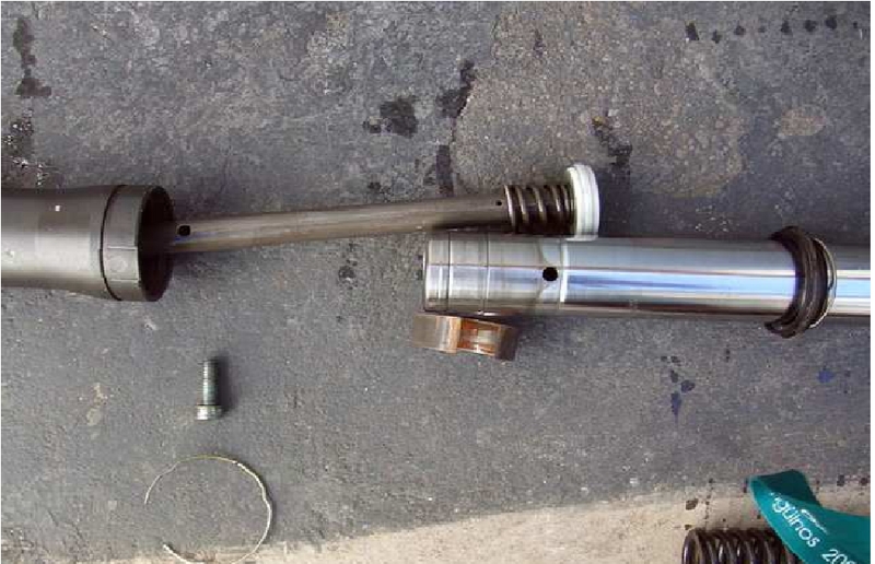

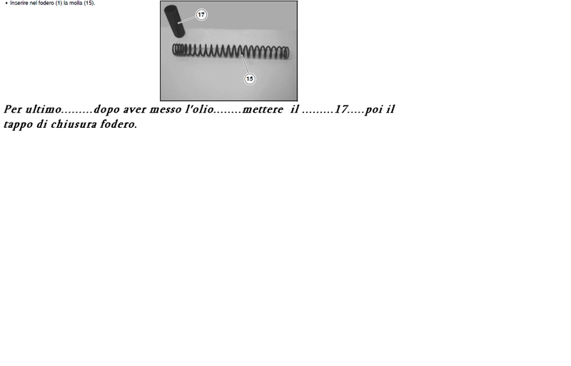

Re: Molle Progressive
se ti posso venire in aiuto ecco delle foto........

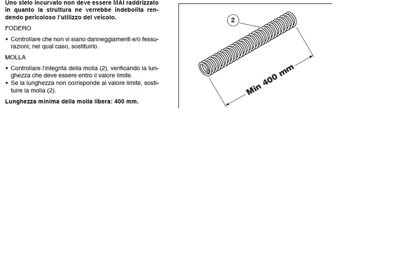

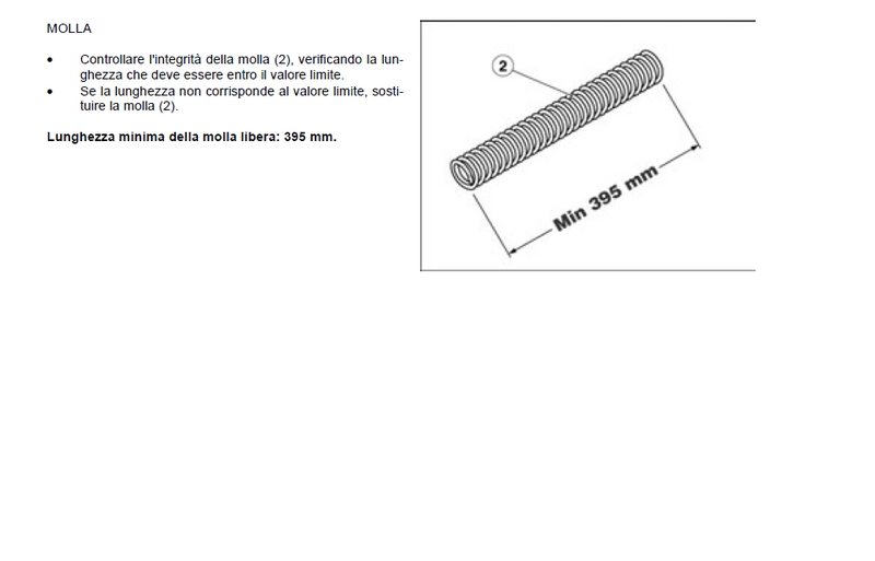

:cry: insomma non riesco a trovare nessuno che sappia dirmi quanto sono lunghe le molle aprilia cod.AP8795037
Uffaaaaaaaaaa :o :o :o
ICE IS NICE
Climber ha scritto::cry: insomma non riesco a trovare nessuno che sappia dirmi quanto sono lunghe le molle aprilia cod.AP8795037
Ciao Climber.......... :oops: le molle sono della RR e lo ho postato in alto ...giorni fa..395 mm 8)
