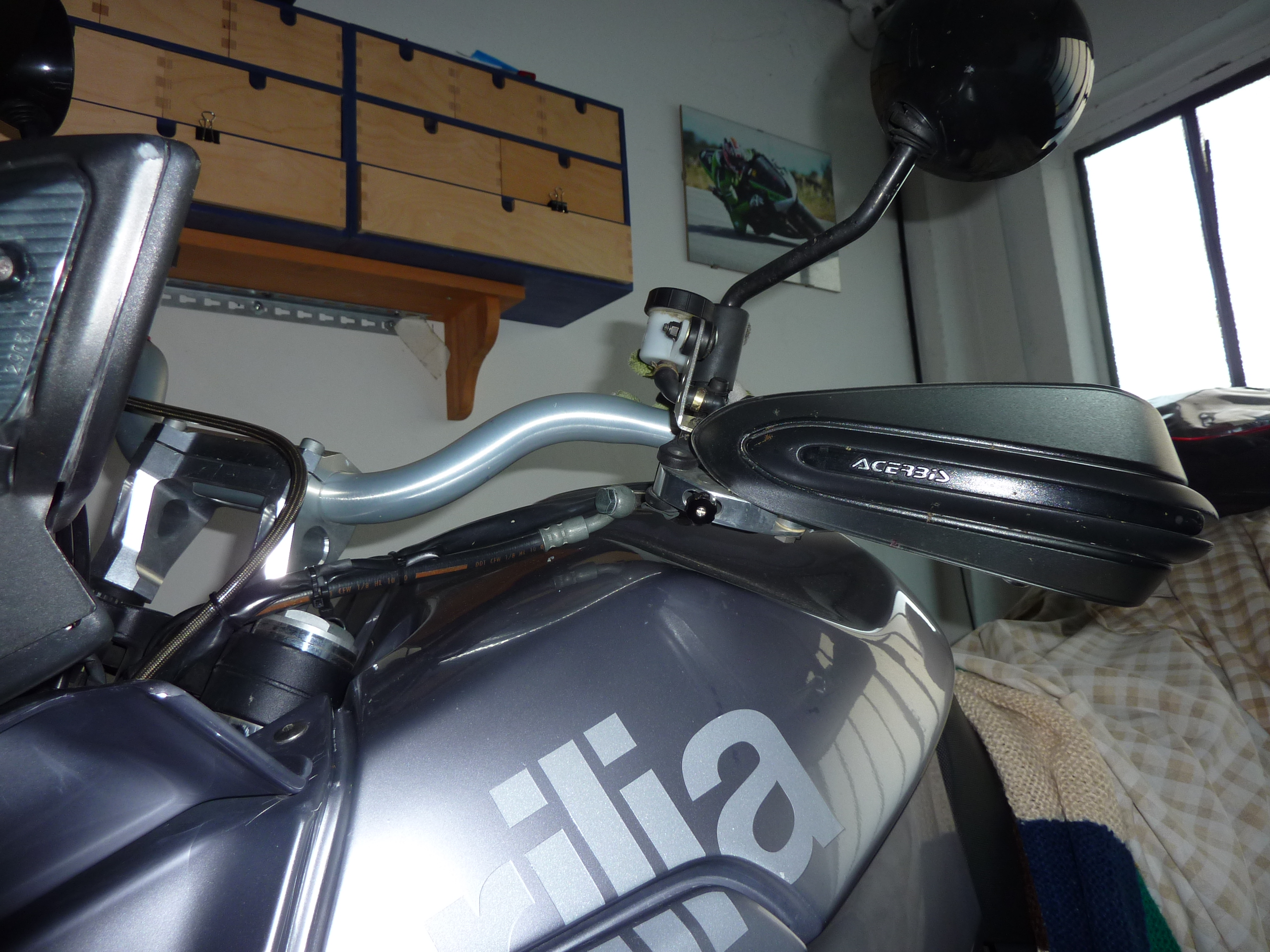

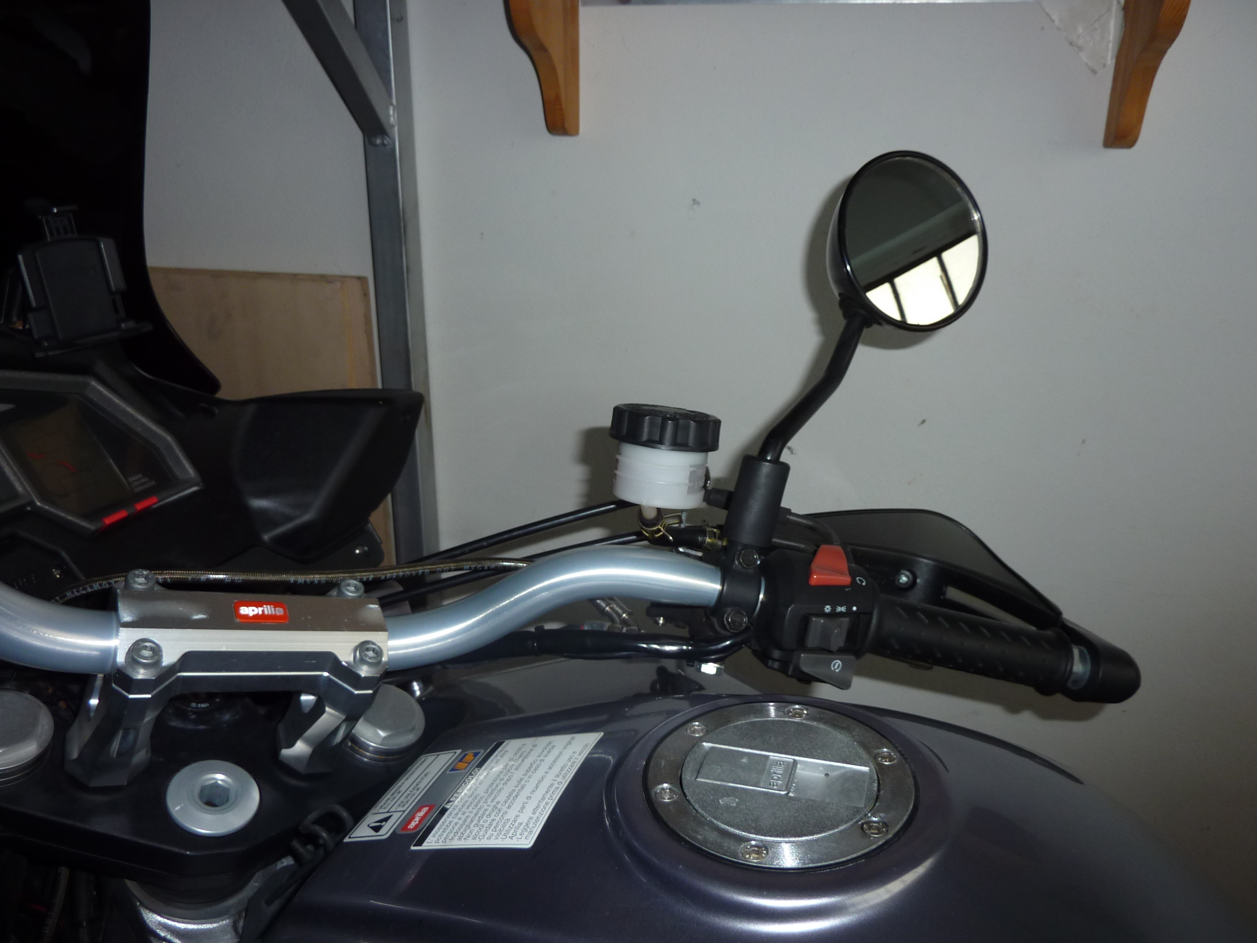

Sto valutando la sostituzione della pompa frizione in quanto l'originale, pur revisionata con vari kit, mantiene una leggera perdita di fluido che finisce.... indovinate dove?
Ma ovviamente sul serbatoio, dove se no?
Anche a causa degli ammennicoli che ho messo nel passato (spostamento comando manopole riscaldate, pulsantiera), non ho piena libertà di scelta, o quantomeno dovrò capire come conciliare la presenza di una pompa di forma diversa con l'attuale situazione accessori.
