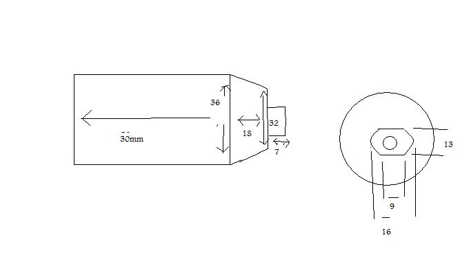

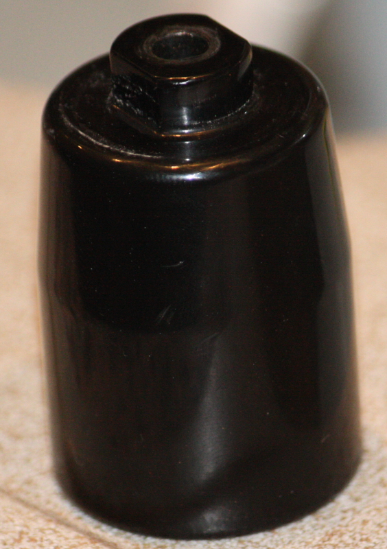

Infatti lo sospettavo che fossero diversi... :roll:
Mi servivano le foto proprio per costruire i bilancieri nuovi al lavoro!!
In effetti il paramani non può appoggiare sulla parte arrotondata del bilanciere (sia originale che quello del manubrio RR)..
in più mi sembra che servano dei bilancieri leggermente più lunghi, me lo confermate?
Altrimenti aspetto le staffe anteriori (quelle che vanno sotto gli specchi) poi mi fare larelativa lunghezza dei bilancieri!!

Non prendermi per il culo per il disegno.....................

Troooppo avanti il Gianlu ! :wink:

Grande Gianlu......
mi ha messo addirittura il disegno!!!!!!!!! :ok1: :salam:
Troppo gentile... :tnx:
