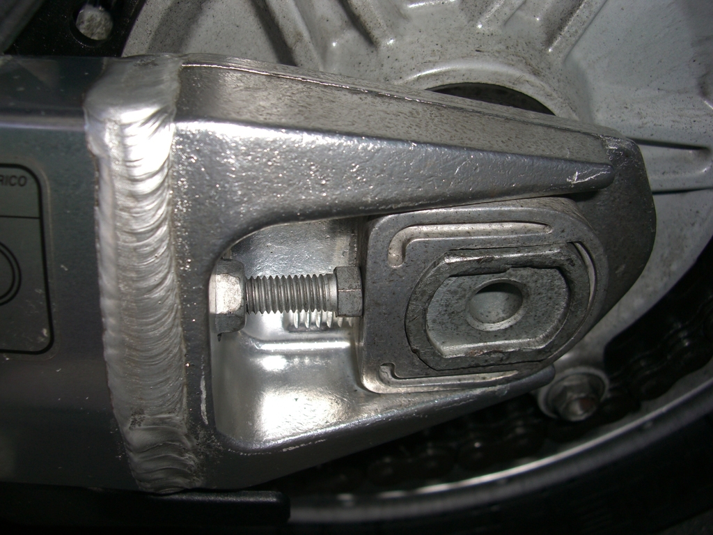

Ecco come si presenta la mia :
(click per hires)
direi che la saldatura e la finitura superficiale è abbastanza diversa rispetto a quella di GMV pur essendo la stessa moto (RR03). Se si tratta di una macchina a CN... deve avere una forte personalità nel fare dei pezzi così diversi e l'eventuale operatore non si deve essere accorto della disomogeneità. Mi hanno insegnato che una saldatura si comincia a giudicare dall'aspetto quindi se lo standard dovesse essere quello della mia, guardando a quella di GMV, il pezzo doveva essere scartato a vista o come minimo doveva essere uno di quei pezzi da analizzare in seconda battuta (rx o liquidi penetranti).

Re: sono vivo per un pelo...di alluminio... VEDETE!!!!
salvadi ha scritto:
Pegasello ha scritto: Appena ho visto la tua foto sono corso fuori a vedere la mia, una RR 03. Sembra tutto ok ma adesso in vacanza ci andrò con un pensiero in più.
oltre che a guardare, non sarebbe una cattiva idea postare una foto per capire qual'è lo 'standard' di quella saldatura.
(click per hires)
Questa linea che ho evidenziato qui:
non la noto sul forcellone di GMV, o sbaglio? sembra essere piu' coperta dalla saldatura rispetto alla tua...

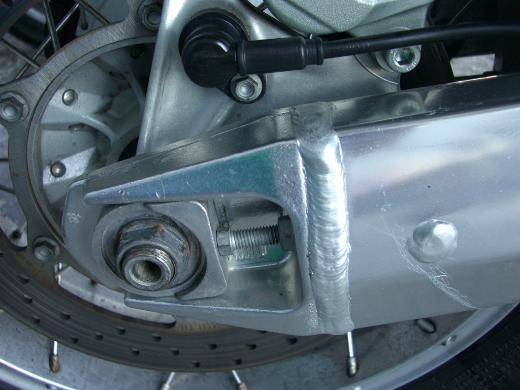

se prendi come riferimento lo scasso dove c'è il perno, vedrai che la saldatura di GMV è anche più avanzata.
Con questa foto forse è più facile fare il raffronto :
Ripeto : quello che mi colpisce di più, è l'aspetto esterno della saldatura mia rispetto a quella 'originale' di GMV.
Vorrei vedere delle altre foto per vedere se c'è uno standard per quella saldatura oppure... come viene-viene
questo è sul lato opposto : stesso tipo di saldatura solo un po' più irregolare nella parte alta. Se guardi le 'onde' di saldatura sono microscopiche

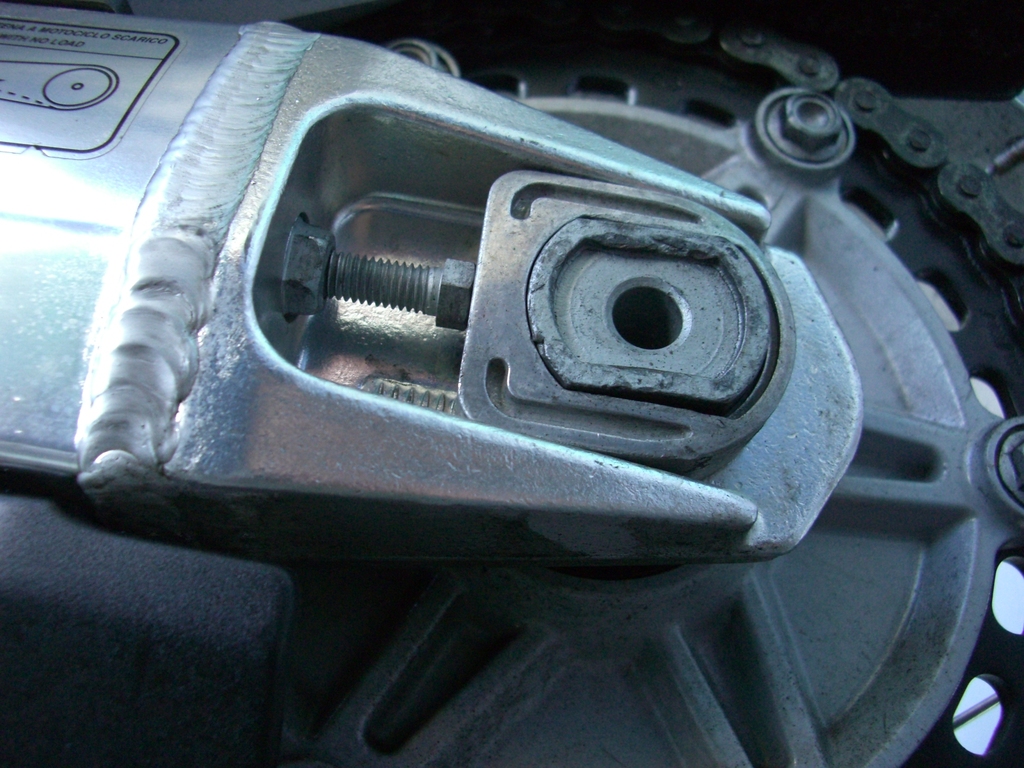

Ciao a tutti, colgo la proposta di salvadì di postare le foto della saldatura del forcellone.
Ecco la mia
Da sotto
Dall'altra parte

ad occhio... sembrerebbe che anche la saldatura di GMV 'cada' come le nostre... cioè se è fatta nel posto sbagliato per GMV è fatta nel posto sbagliato anche per noi.... e viceversa, se il posto è quello giusto è giusto per tutti
