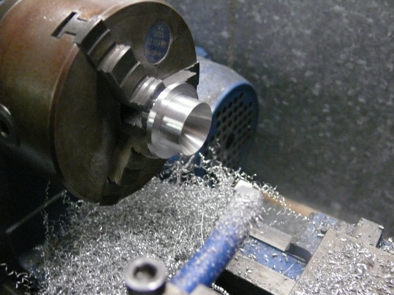

è da un po di tempo che realizzo i coni partendo da un cilindro di alluminio pieno e che lavoro con il mio piccolo tornio.
Questo implica tempi di realizzazione lunghi e costi che sono molto diversi da quelli del gda.Fermo restando che il costo dei coni possa non rappresentare un problema... ho deciso di non produrli o venderli se non installandoli sulle forcelle che faccio anche perchè li personalizzo in base alle indcazioni del cliente (tipo di olio che influisce sull'estensione-tipo di molla presente nella forcella).
Quindi ti devo rispondere che non ho coni "avanzati" per la tua piccola anche se sinceramente mi dispiace.
Giotek
