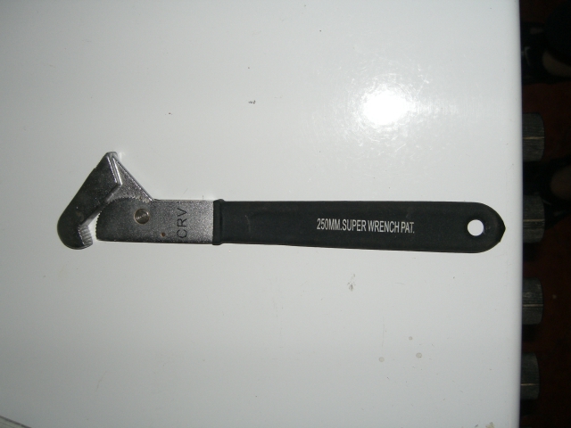

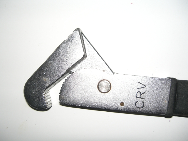

Avresti bisogno di questa:
Solo che non mi ricordo ne come si chiama ne dove l'ho comprata :oops: :oops: :oops: :oops: :oops:
Per il dado usa il suo originale,costa una cicca e fà il suo dovere egragiamente(e' un autobloccante),l'importante è tirarlo a 90Kn,oltre rovini il dado stesso e i cuscinetti :wink:

Si ma arriva a 26?
Gianlu-Gianlu
Messaggi: 5822
Località: Zogno (BG)
Messaggio da Gianlu-Gianlu »
Maltese ha scritto:Si ma arriva a 26?
Quando è molle!!!!!!!! :ridi: :ridi: :ridi: :ridi: :ridi: :ridi:
Si ,ne ho di tre misure,solo che non passa nel forcellone :evil:

Gianlu: quella chiave non credo che riesca ad entrare nel poco spazio che c'è tra il dado ed il bordo del forcellone...sei sicuro che il dado Aprilia sia un autobloccante?ho messo quello originale due settimane fa e non mi sembra di aver notato il bordino di nylon.
