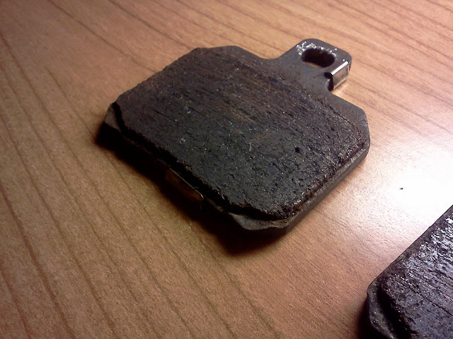

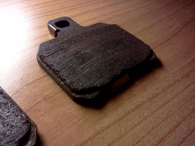

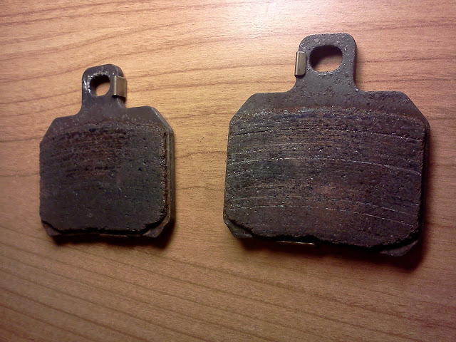

Cmq, oggi smontando le pasticche le ho trovato in questo stato...
Ora, oltre al fatto che mi sembrano decisamente usurate...secondo voi può essere stato solo il bloccaggio del freno, oppure erano già usurate precedentemente (e per questa ragione si era allungata la corsa del pedale del freno)??
Ma soprattutto, quelle pasticche sono state sostuite a 8700km, ora la moto ne ha 13000km...possibile che già siano usurate?
Grazie in anticipo...

Bhè... dalle foto è evidente che hai "bruciato" le pastiglie!
Fai controllare lo spessore del disco se sei sotto tolleranza... per me te lo sei giocato!
