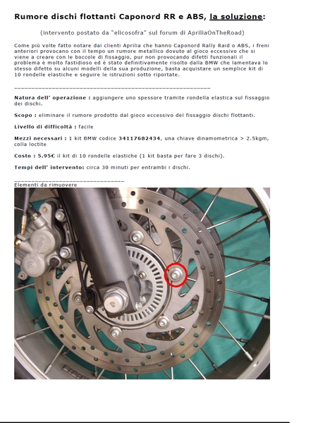

Dunque, il gioco dischi sula mia capo è divenuto davvero esagerato, quindi ordino tutti i nottolini (mi dicono si chiamino mollette) e le rondelle dal conce.
Chiedo solo conferme a Voi (ho già fatto ricerca sul forum e si parla solo del rumore ma non della sostituzione delle boccole), prodi esperti, se dopo 40000Km è normale un consumo (ammesso che sia, dato che mi baso sul fatto che c'è un gioco davvero eccessivo tra disco e cerchio) di tali parti e se c'è un ricambio compatibile dato che ogni boccoletta costa 4€ e 50!
Quindi riassumendo i dischi non sono rovinati, solo fanno un casino enorme ma il gioco non è assiale (dovuto alle rondelle) ma sopratutto parallelamente al cerchio. Tutti e tre i dischi!!!
Grazie a chi vorrà delucidarmi e lucidarmi dato l'appannamento.

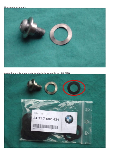

ci sono i nottolini e le rondelle elastiche.
se i nottolini sono usurati, vanno cambiati tutti.
le rondelle elastiche perdono la loro proprietà e vanno sostituite regolarmente.
infine, conviene montare 2 rondelle elastiche ed 1 rondella elastica, alternate sui bulloni dei diski.
in questo modo le rondelle elastiche continuano a svolgere la loro funzione, ma non fanno rumore e non si usurano in fretta.
buon lavoro.
buon lavoro.

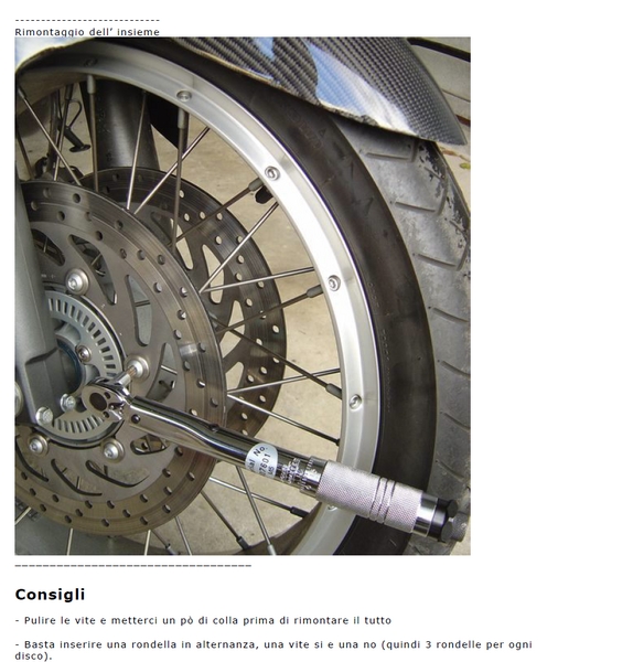

Giampaolo, mi puoi dare la coppia di serraggio?
Ho montato tutto, ma non credo si debba serrare molto, a danno del movimento sulle rondelle, giusto?
Ho la dinamometrica che posti nella foto, ma mi sà che si è sputt..ato il regolo. Ha molti anni (credo20!!) e pur non volendo applicare troppa forza, l'indicatore mi riporta tra i 4,5 e 7,1 M sotto la scala MKGS anche corrispondente a quasi 70 newton sotto la scala Torques.
Spero di essermi capito!! Grasssss
Re: sostituzione mollette dischi Capo ABS
Fabrizio ha scritto:Giampaolo, mi puoi dare la coppia di serraggio?
I bulloni dei dischi vanno serrati a 25 Nm oppure 2,5 Kgm 8)
