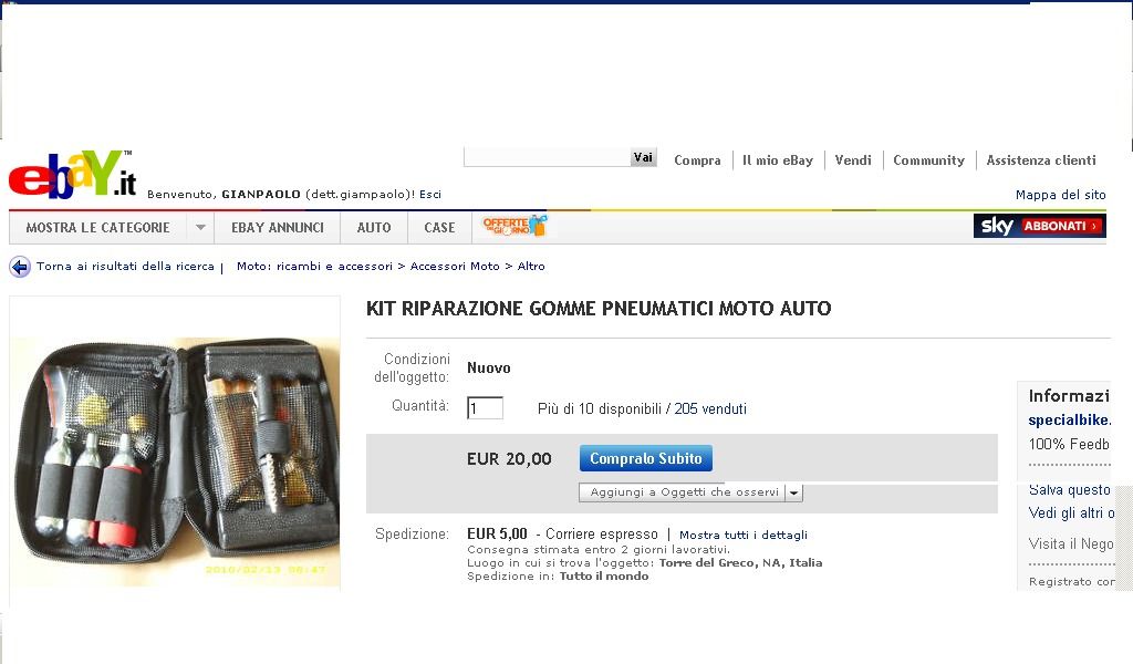

8) Tranquillo usa pure il kit con la stringa , metti un bel po di mastice, infila bene la stringa lasciando fuori 2 cm circa...... e vedrai che va alla grande....se non hai il compressore, ti servono 3 bombolette... (conviene acquistare un compressorino a 12 volt e vai tranquillo ) io ho tenuto la stringa per circa 10.000 km poi ho sostituito il pneumatico......porca loca avevo bucato dopo appena 15 giorni dal cambio gomme !!! :evil: Nel giro della Turchia Glauco aveva bucato ad Istambul , e una volta riparata abbiamo proseguito tranquillamente per il nostro tour 8)

quoto alla grande giampaolo ma sconsiglio vivamente le bombolette, per una miriade di motivi. il compressore che ho preso io occupapochissimo spazio e va a lla grande. per massimo, lo vende il negozio in via dei cerchi a roma. per me è ottimo :wink:
