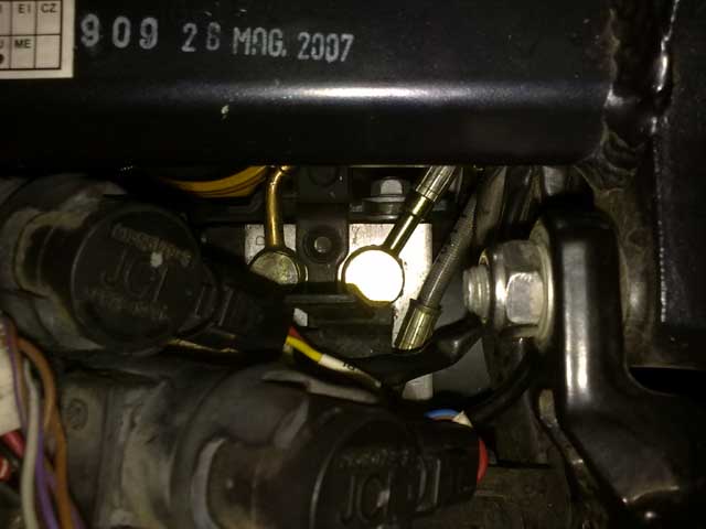

Beh, dopo aver tolto un po' di plastiche, il serbatoio del mono (il doc ha il mono rr), le bobine e il regolatore di tensione, sono arrivato a vedere gli innesti dei tubi sull'abs, e ho scoperto che gli occhielli che partono da li' NON sono uguali a quelli che arrivano alla pompa ma piu' grandi.

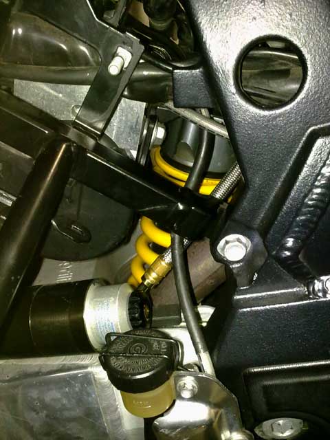

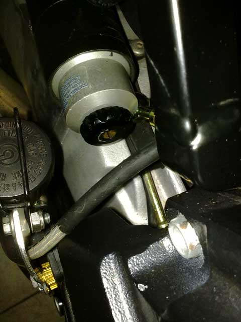

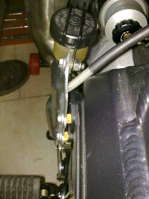

Comunque dopo un paio di pellegrinaggi, come dicevo, ho tentato la strada del tubo originale e... MAGIA, ci sono riuscito. Messo liquido nuovo, la corsa della leva ora e' diminuita di un bel po'. Ho anche distanziato di mezzo cm la protezione in alluminio, per due motivi: per dare maggior passaggio d'aria alla pompa, ma soprattutto perche' ho dovuto montare il raccordo del tubo in posizione obliqua e un po' sporgente, quindi la protezione non andava piu' a battuta.
Preso dalla "foga" di finire il lavoro non ho fotografato "a cuore aperto", ma solo a lavoro ultimato e col fottofonino, quindi mi scuso per la qualità delle immagini.
