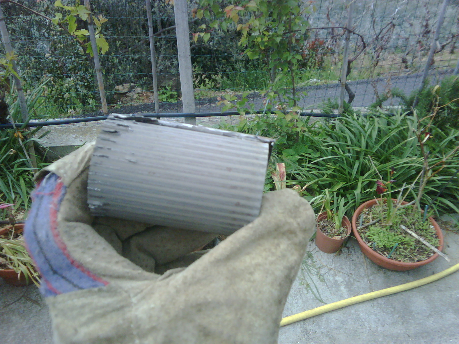

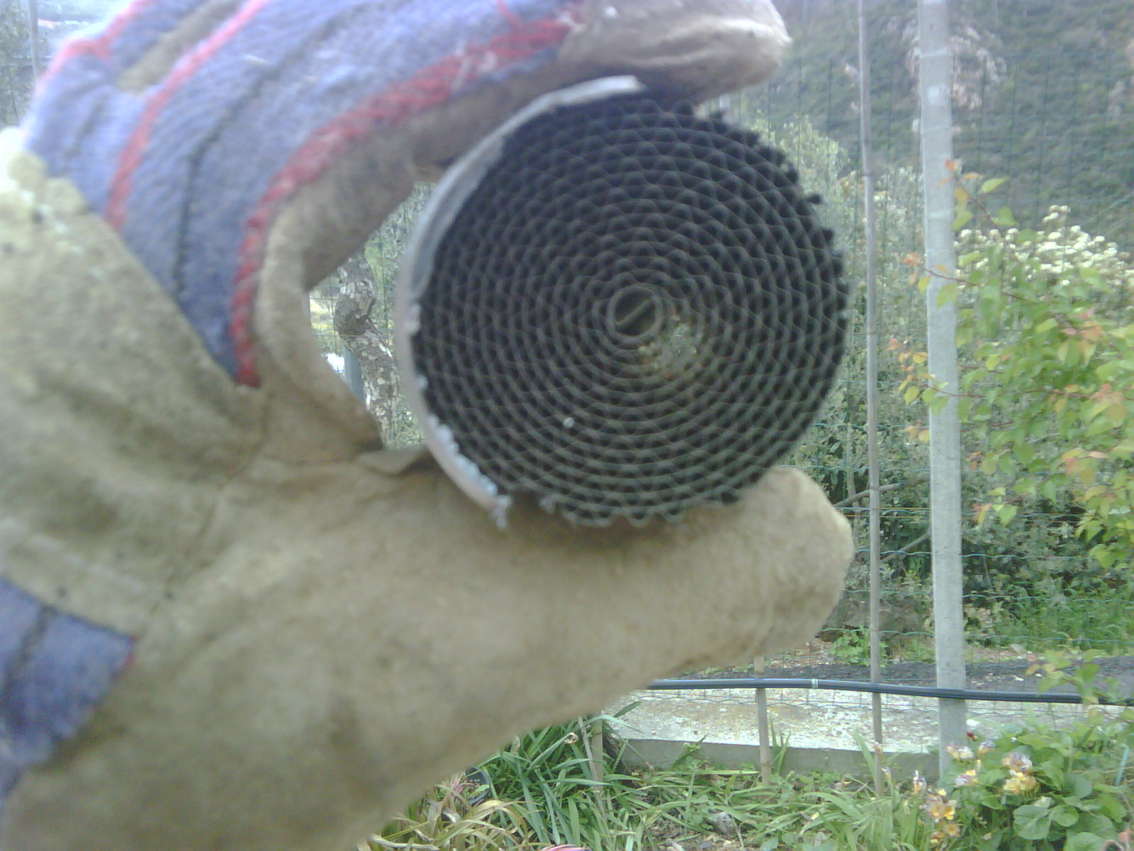

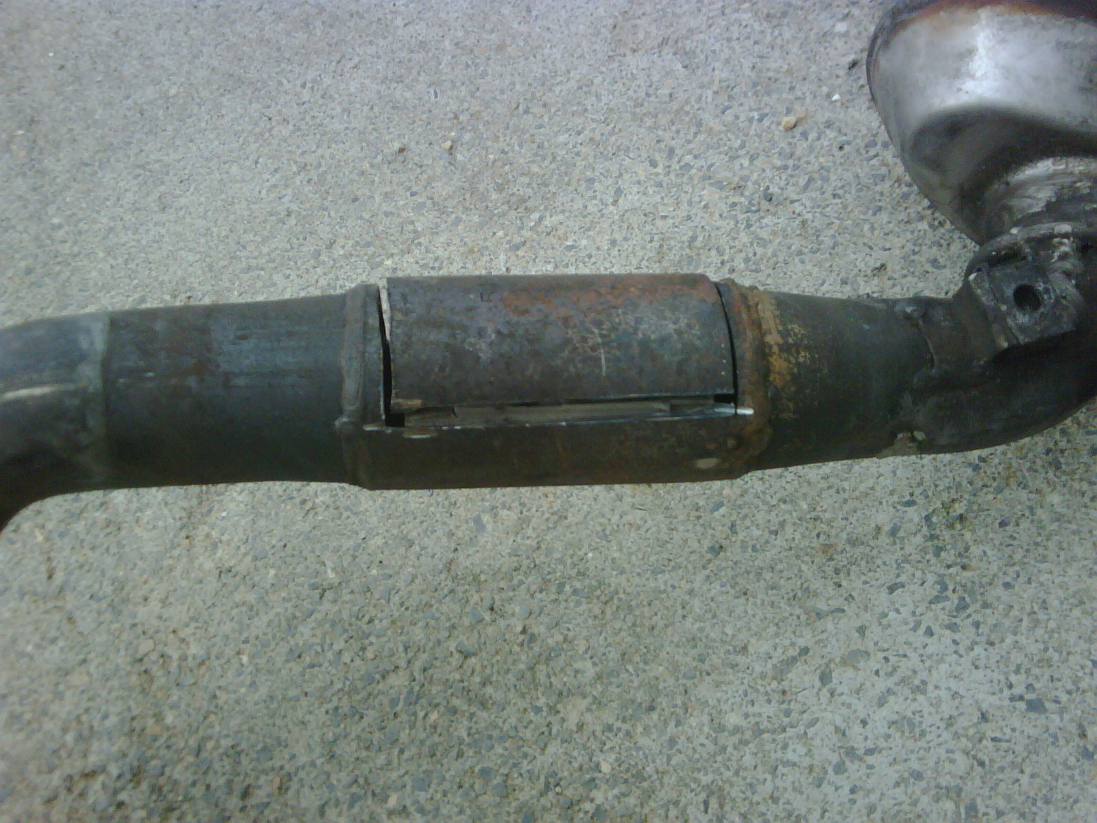

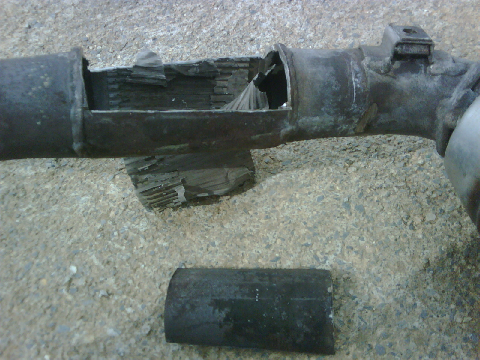

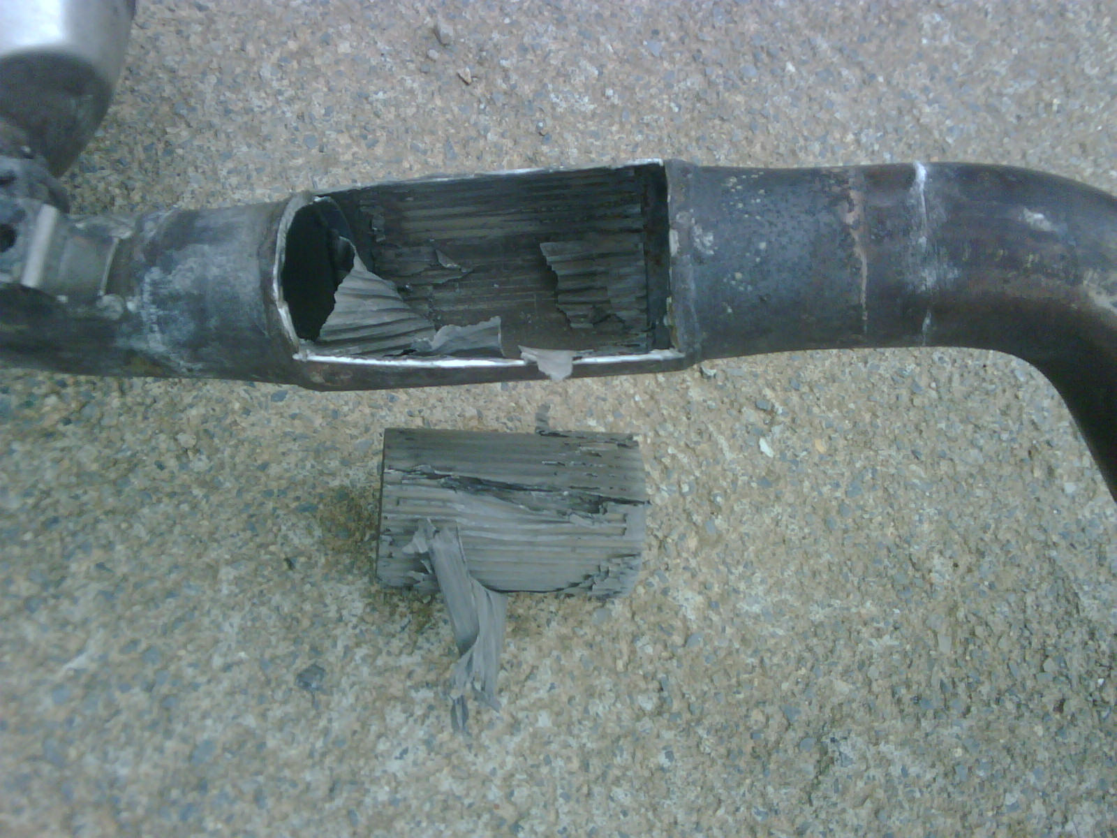

ciao io ha cominciato il lavoro sugli scarichi procedendo come segue:
1)ho staccato la protezione paracalore
2) ho tagliato il cat solo per meta ai due estremi e ho collegato i due tagli longitudinalmente e ho tolto il cat
3)ho portato le marmitte a saldare
il cat è in materiale metallico a nido d'ape
spero di essere utile a qualcuno
ciao a tutti
PS: grazie al brucaliffo per la guida all'inserimento delle foto
ciao a tutti
