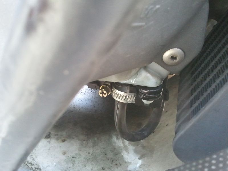

Questa mattina dopo aver posteggiato la piccola avanti all'ufficio ho notato dalla finestra una macchia evidente di liquido sull'asfalto.
Incuriosito sono andato ad indagare e ho visto che c'era una bella chiazza di liquido refigerante sul lato sinistro e delle goccine azzurrognole ancora in procinto di cadere dal paramotore inferiore. Popo qualche bestemmia di rito, mi sono promesso che durante la pausa pranzo avrei dato un occhio.
Ho trovato il serbatoio del liquido refrigerante completamente a secco ( :o ) e dopo aver recuperato da un prodigo collega una tanica da 5lt di paraflu (o similare) ed essermi costruito un imbuto modifcando una bottiglietta d'acqua sono riuscito a riempire nuovamente il serbatoio, purtoppo andando oltre al massimo (l'ho riempito quasi fino al tappo!). Mi sono detto meglio abbondare che deficere... e ho provato ad accendere.
La moto ha fatto una fatica bestiale a partire, nonostante il motorino girasse correttamente e dopo qualche minuto è partita facendo una fumera bianca dai tubi di scappamento che si è protratta per vari minuti. Durante questa operazione non ho notato fuoriuscite.
Sono riuscito a portare la moto in territorio amichevole (nel cortile dei miei ad una decina di km di distanza) e ho notato che allo spegnimento del motore si è riversato del liquido.
Ho lasciato raffeddare la moto (un'oretta) e ho verificato nuovamente il livello: era sceso ma ancora al max del livello e non c'erano ulteriori perdite.

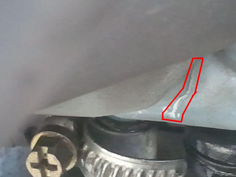

Ho provato ad accendere tenendo sott'occhio la temperatura del motore e non ho notato perdite; ma quando ho spento la moto ho visto del liquido uscire da una fissurazione nell'angolo della vaschetta (vedi sotto)
qui si vede meglio....
Ora: che dare??!? sostituire la vaschetta o tentare di ripararla magari con della resina epossidica e fibra di vetro?
Tanto per arrivare a casa ho messo un po di di silicone trasparente, ma lascia il tempo che trova...

vado cosi a tentativo se ricordo bene è in plastica giusto la vaschetta ? :roll:
puoi provare a mettere in un contenitore un pò di acetone o solvente un pezzetto di plastica , attendere che si sciolga e poi prima che indurisca provare a chiudere la fessurazione con quello :wink:

Si... la vaschetta è di plastica... ma non so se è una plastica speciale
Pensavo a della resina epossidica bicomponente...

Ho avuto un consulto telefonico con la clinica motoristica d'eccellenza di cesano maderno: il dottore consiglia la sostituzione della vaschetta anche dato il prezzo esiguo... mi attivo per recuperarla!
