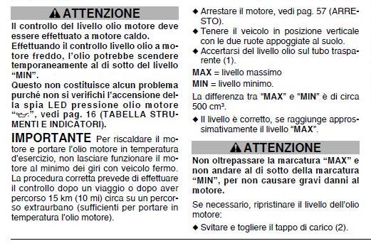

Il livello va visto con la moto accesa in temperatura e su un piano,non sul cavalletto centrale,il livello corretto è poi esattamente tra min e max :wink:
Quando cambio l'olio ne metto un 3kg1/2 mi faccio un bel giro e rabbocco,non troppo,poi il giorno dopo aggiungo ancora se ce n'è bisogno,si fà prima ad aggiungere che a togliere :wink:

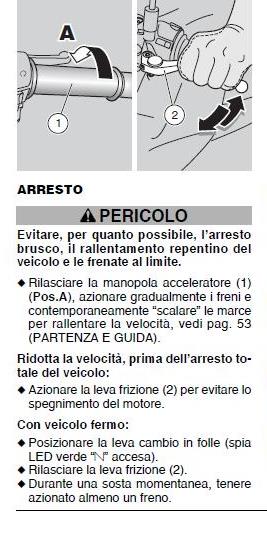

Questa la procedura:
Dove per arresto del motore è inteso non lo spegnimento,ma il non marciare :wink:
