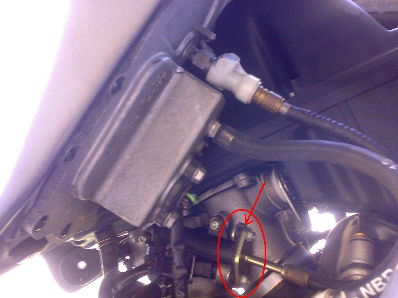

Dopo aver lasciato nel box la capo per troppo tempo tutta smontata (mancanza di tempo ma soprattutto di voglia - mea culpa) ho deciso nell'ultima settimana di darci dentro per rimetterla in sesto e cominciare finalmente a macinare km su strada.
Ho una domanda facile facile..
Nel raccordo che ho cerchiato nella foto, oltre all'o-ring è presente anche una guarnizione (tra metallo e plastica) ?
Dopo aver sostituito i raccordi con quelli in metallo (ordinati su RS) continua a pisciare benzina sempre da quel punto, mi viene quindi il sospetto che chi l'aveva prima non l'abbia rimessa dopo aver fatto dei lavori.
Grazie a chi mi risponderà!

Come hai detto tu in quella flangia c'è solo l'O-ring di gomma.... niente guarnizione. Se piscia benza, sicuro di non aver pizzicato l'O-ring ne rimontaggio del tubo? Anche se sembra l'originale e quindi non dovrebbe essere stato toccato... :roll:
