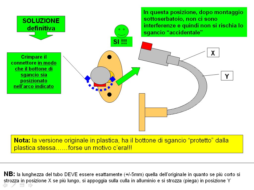

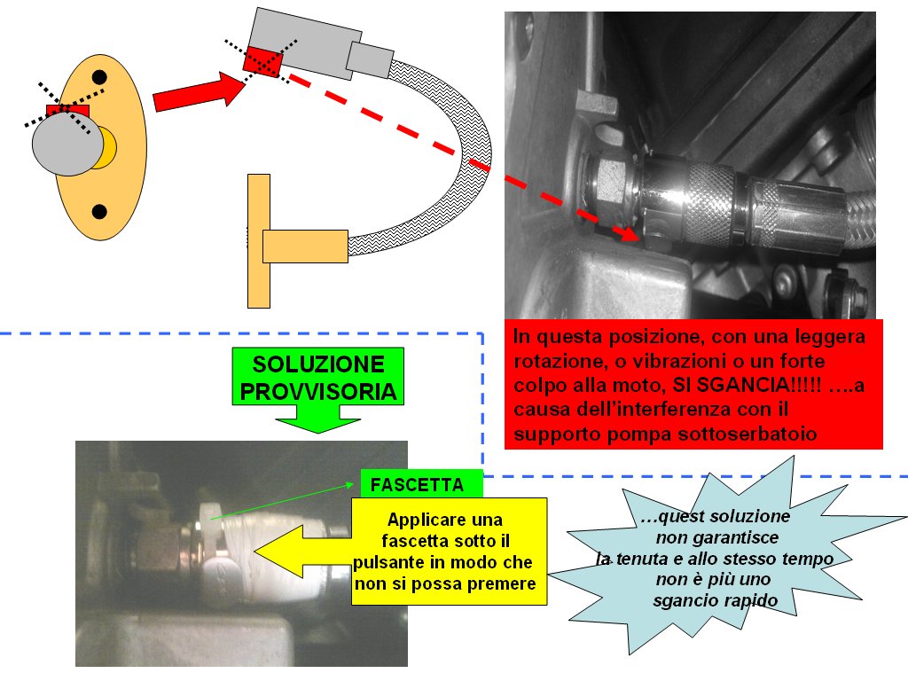

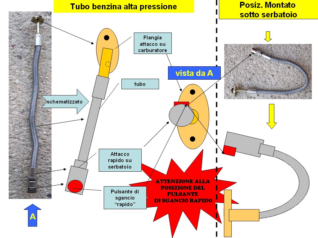

Salve a tutti!
Di seguito vi propongo un miglioramento che valuterei come "importante" qualora riscontraste lo stesso problema che ho avuto io: sgancio accidentale del tubo alta pressione
Premetto che quando montai il tubo in questione, non feci la riflessione che vi sto proponendo....ma visto quello che mi è capitato qualche giorno fa in autostrada, in piena notte, di rientro da un "alpentour svizzero" a 100Km da casa dopo 2500km di giro, [....e sono felice di potervelo scrivere perchè abbiamo rischiato (io e mia moglie) di lasciare 3 figli senza genitori....] , ve ne faccio partecipi per le vostre valutazioni e commenti:
--- ATTENZIONE CHE QUANTO SOTTO E' UN MODO DI GUASTO DERIVANTE DA UNA CAUSA DIVERSA ---- CIOE' NON ABBIAMO RISCHIATO LA VITA PER QUESTO PROBLEMA ma per un altro che ha causato questo problema.
Questo è come ho io il tubo alta pressione montato (versione crimpata by GdA aotr):
Questo è quello che è accaduto e la soluzione provvisoria by Giampy:
Questa è la soluzione definitiva al momento individuata:
PS: grazie a Giampaolo per la consulenza telefonica notturna ...se era di giorno e non tra una rampa d'accesso ed ua curva avremmo risolto sicuramente!!!

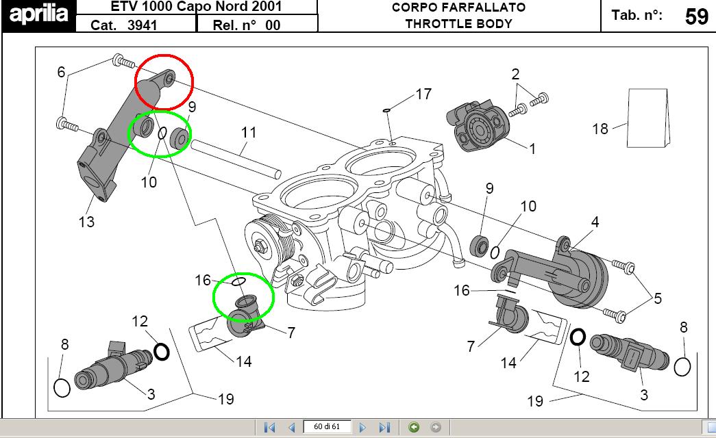

Ragazzi..qui continuo a leggere anatemi contro tubi benzina artigianali con gli innesti in metallo fascettati in economia..
provate a scorrere un po' la linea di alimentazione verso i corpi farfallati, il sistema di fissaggio degli iniettori è RIDICOLO,
sono montati a pressione (con un o ring che fa da tenuta) su una pipetta in plastica (vedi tavola particolari 7\16 + 9\10\11)..
Appena andate a toccare qualcosa comincia a pisciare benzina come un tedesco dopo 2 litri di weissbier.. :evil:
..SENSA CUGNISIUN..
ULTRAS 1969...TORINO SIAMO NOI
Re: INNESTI RAPIDI BENZ. : sgancio del tubo A.P.
Ciao Maradona,
ad onor del vero c'é una molletta di fissaggio e dopo svariati anni considero normale sostituire "a priori" qualunque tenuta tipo oring
Recentemente mi sono divertito a riparare "di brutto" un impianto di climatizzazione auto (sostituito l'evaporatore Denso :o :o ) e per evitare grane dopo aver rimontato (e ricaricato con gas) l'impianto ho preliminarmente sostituito gli oring specifici :wink: :wink:
ora va che é una meraviglia :lol:
Maradona
Messaggi: 36
Iscritto il: sabato 3 aprile 2010, 23:52
Messaggio da Maradona »
Moma ha scritto:Ciao Maradona,
Vero..il problema è che ci sono A) tolleranze di montaggio secondo me esagerate, B) sistemi di fissaggio troppo scarsi, se si pretende che tutto stia perfettamente in asse (una volta che hai smontato e rimontato) per permettere ad un misero o ring di fare da tenuta alla benzina in pressione, e qui parlo nuovamente degli o ring 10 e 16 della tavola sopra.
