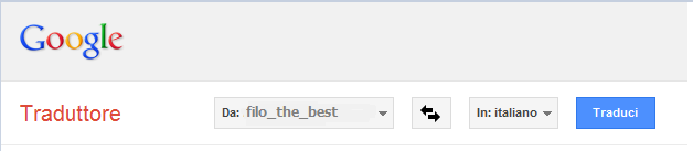

- giancarsenio
- Messaggi: 1360
Re: stechiometria e progettazione motore...
Ciao Filippo,
mi sa che aspetto che google implementi questa nuova funzione prima di tornare a leggere un tuo post
Anche se non ho la capo l'argomento e' interessante.giancarsenio ha scritto:Ciao Filippo,
E filo non e' che non parla italiano, e' che scrive in un tecnichese molto asciutto. Dovrebbe fare un corso di pro-liss da giotek e fare una via di mezzo...
Dovremmo andare da Bonolis e fare un incontro: sintetici contro prolissi.
