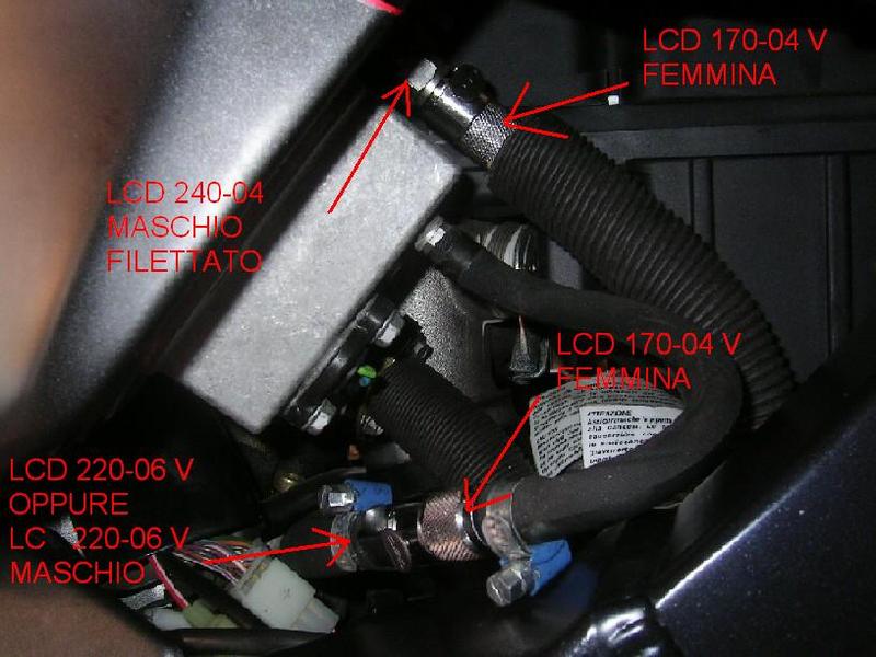

Ragazzi ciao, mi unisco a questa discussione per chiedere lumi, questa sera smontando la mia Caponord ritirata sabato, ho notato che ha un tubo in metallo, con sgancio rapido anch esso in metallo, l altro e' in gomma con sgancio rapido in plastica bianca...
Quello in metallo per intenderci e' quello più verso l anteriore...
Immagino vadano entrambi in metallo, chiedo due dritte su dove reperirlo e se per caso vi avanza un tubo da vendere...
Grazie...

Aggiungo foto...
Raccordo in ferro.
Quello in plastica.
Consigliabile la sostituzione, vero?
Grazie.
Re: domanda veloce su raccordi benzina
RS Components
qua ci sono i codici....
Sostituiscili subito. 8)

Grazie Gianpaolo, ma solo uno resta da sostituire, giusto?
Quello sul tubo di gomma, che quest ultimo presumo vedendo la tua foto, posso lasciare anche di gomma, sostituirò anche il tubo per averne uno più recente, ma di gomma va bene.
Inoltre quello metallico e' quello "alta pressione", l altro bassa?
Grazie molte...
lmb975 ha scritto:Grazie Gianpaolo, ma solo uno resta da sostituire, giusto?
Grazie molte...
Ciao , il tubo ad alta pressione va bene ( quello metallico )
Mentre gli altri due raccordi sono in plastica , ( tubi bassa pressione ) e vanno sostituiti un maschio ed una femmina
