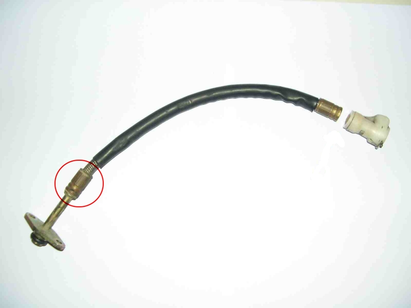

suki74 ha scritto:perdeva dal tubo in gomma nel punto della fascetta?
no no, Ric, perdeva dal tubo in treccia, in corrispondenza del manicotto "a pressare", come vedi qui in foto:

Ivano, non ho capito: se perdeva dove hai cerchiato (ed é veramente strano) che ci fa lo spinotto femmina completamente staccato dal particolare in questione? A me sembra che si sia rotto lì...

Moma ha scritto:Ivano, non ho capito: se perdeva dove hai cerchiato (ed é veramente strano) che ci fa lo spinotto femmina completamente staccato dal particolare in questione? A me sembra che si sia rotto lì...
...hai ragione, ma la foto l'ho "rubata" ad un'altra già postata sul forum (Alex di Livorno, se non erro) che aveva il noto problema sullo spinotto al capo opposto... visto che il tubo me l'ha sostituito il mecca, non avevo foto dello stesso... ma ero in officina con lui e mi ha fatto vedere che era completamente bagnato proprio dove c'è il collarino a pressare (ed è un tubo ad alta pressione, quindi una piccola perdita diventa un guaio, quando funziona)... anche il mecca ha detto che per lui è una novità assoluta, spero di avere saldato il conto con la sfiga :roll: :roll: (che poi non mi ha colpito in modo feroce).
