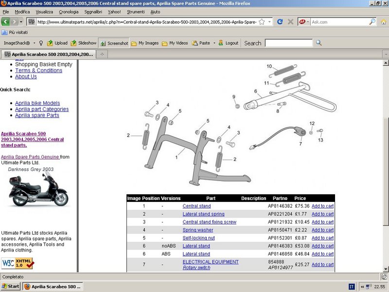

volevo solo avvisare che se vi rompe il sensore cavalletto laterale... :evil: :roll: vi segnalo che altri mezzi della Aprilia hanno lo stesso sensore ( 7 ) ..tra cui lo scarabeo 500 ecc.... e su ebay...ce ne stanno parecchi...
