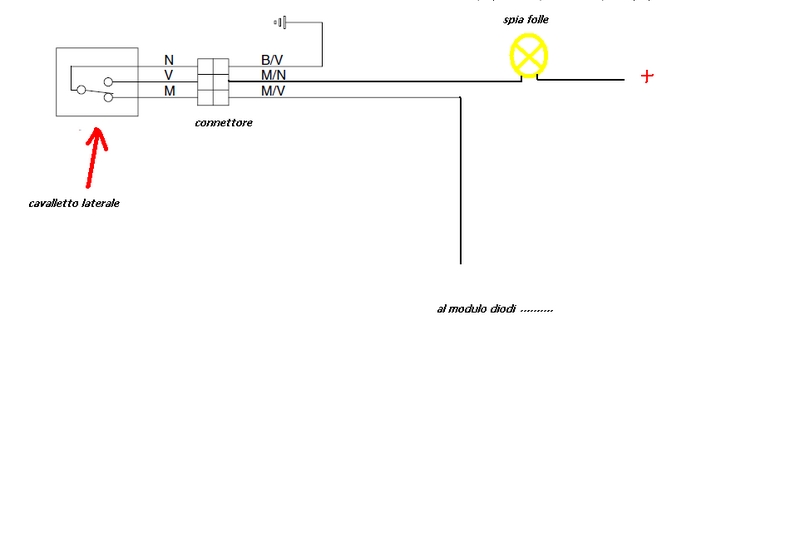

Fai questa prova per scoprire dove si trova il guasto. :roll: sgancia lo spinotto bianco che trovi a 30 cm dal sensore cavalletto, metti in corto i due fili di colore marrone /verde con blu/verde, se la spia sul cruscotto non si accende più il guasto è dal connettore al sensore... o proprio il sensore guasto.... se invece si accende .... hai un falso contatto sul filo marrone /nero che dal connettore va sino al cruscotto !!!

Grazie mille Giampy, prezioso come sempre.
Stasera faccio la prova e vediamo il responso anche se spero sinceramente sia solo una questione di ossidazione e di risolverla veloce
Scusa la domanda però
Se faccio ponticello tra M/V e B/V la spia non deve accendersi, si accende se ponticello tra M/N e B/V
Non capisco il senso del test che mi dici di fare :roll:

Fatto le prove consigliate da Giampy
L'interruttore è ok, ho fatto ponticello con un filo di rame e la spia si accende e si spegne come da schema
Dunque il problema è una massa che fa contatto nel momento in cui in città, complice anche il caldo di questi giorni, comincio superare gli 86°C di termostato.
Ho pulito bene con il CRC, domani testo se tutto è a posto e poi vi faccio sapere.

Problema rientrato, era solo una questione di ossidazione sul cablaggio :wink:

SardoNord ha scritto:Teuz74, scusa fammi capire :mattoni: , l'ossidazione del cablaggio era a livello del connettore bianco di cui ti ha parlato Giampaolo oppure nelle lamelle semicircolari che comandano lo spegnimento della moto? In questo secondo caso il CRC l'ho già usato senza successo :miarrendo: e quindi dovrò procedere all'altro test! Grazie, sempre grazie a tutti coloro che condividono queste infomazioni.
Inizialmente ho proceduto come da manuale, spruzzando il crc dentro i contatti a mezzaluna del cavalletto. Problema non risolto.
Ho dunque smontato le due mezzelune, pulite bene all'interno sempre con il crc e uno straccetto e rimontato. Problema non risolto.
Per ultima, poi non avrei saputo a che santo rivolgermi, tirato su il serbatoio, trovato il connettore bianco e spruzzato anch'esso con il crc. Problema risolto
