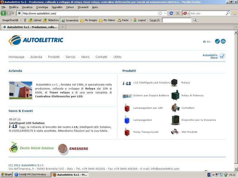

Re: Problema intermittenza frecce
Consiglio d'amico , compera questo relè - lampeggiatori per led - codice 100.102.01.LED
