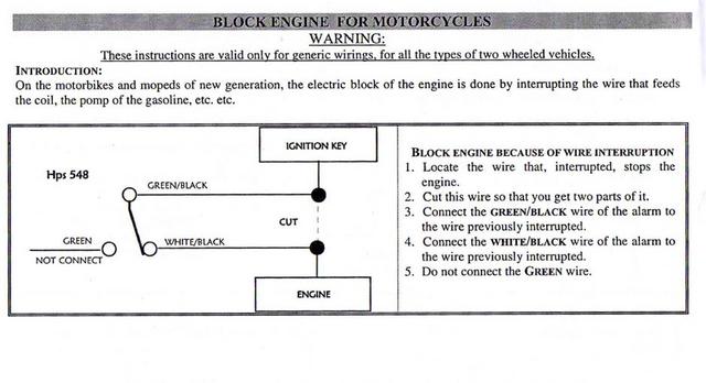

Infatti. Prima era cmq non operativo e tutto funzionava. Visto che no ho idea di come si faccia a toglierlo "bene" tenderei a lasciare le cose come stanno. A meno che non ci sia qulalcuno che sia in grado di darmi istruzioni precise. :impara:

Ne ho eliminato uno molto simile se non identico a un mio amico amico. Bisogna riattaccare due faston al relè pompa benzina, se non ricordo male è tutto predisposto, togli dal allarme e riattacchi alla pompa. Poi ci dovrebbe essere anche i due connettori delle frecce posteriori che anche li ci sono i connettori originali con un bypass.. Basta solo togliere quelli che vanno alla centralina e riattaccare direttamente le frecce posteriori... Niente di complesso ma serve attenzione a seguire bene i cavi...

Allora, tutti i fili sono già stati tagliati ad eccezione di ROSSO+ NERO (positivo+negativo secondo lo schema foto 2) che finiscono al gruppo ottico post. e MARRONE+ MARRONE/BIANCO (indicatori di direzione secondo schema 2) che vanno al motore lato dx...sempre secondo schema mi sarei aspettato il contrario!
Sono sempre più dell'idea di lasciare tutto come sta.

:dubbio: è perché l'alimentazione va verso lo stop posteriore? Dove prende la corrente :dubbio:
Comunque, da quanto dici è dallo schema che hai postato, sempre se è quella giusta, puoi tagliare via tutto e la moto andrà uguale... Magari seguendo i cavi fino alla partenza e isolando bene le giunture /ruba corrente...
Si,lo schema corrisponde al modello dell'antifurto.
Nemmeno io capisco cosa abbiano fatto, per questo, per non rischiare, per ora lascio tutto com'è. Quando avrò la moto rimontata ed efficiente non mi costerà nulla provare a staccare la centralina dell'antifurto, che è l'unica cosa che ruba un po' di spazio nel vano sottosella.
